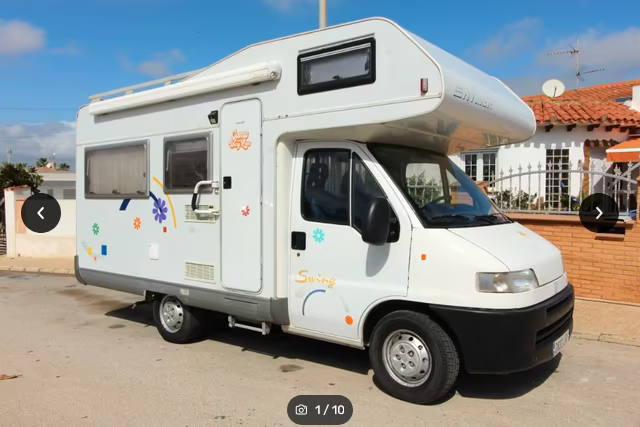

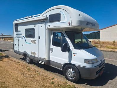

Inserito il 06/10/2025 alle: 19:42:16
È possibile chiedere qui un consiglio tecnico su di un Hymercamp del 1993?
Nello specifico qualcuno sa come è fatta la struttura della mansarda?
Grazie.
12/11/2006 59246
Inserito il 06/10/2025 alle: 22:48:18
In risposta al messaggio di bulk del 06/10/2025 alle 19:42:16
È possibile chiedere qui un consiglio tecnico su di un Hymercamp del 1993? Nello specifico qualcuno sa come è fatta la struttura della mansarda? Grazie.
Hanno prodotto diverse serie di Hymercamp, dalle serie piu economiche (Classic, Swing, etc..) alle serie superiori (C Klasse), e la costruzione è completamente diversa.
Una foto aiuterebbe a dirti di che serie è e che costruzione ha.
Di base, se ha le pareti e tetto congiunti a spigolo, è una costruzione tradizionale con legno e sigillature, se invece i vari spigoli sono arrotondati, e la giunzione non è sullo spigolo, si tratat di cellula PUAL, quindi costruzione senza legno e incollata come un monoscocca e niente sigillature che potrebbero dare problemi.
L unico dubbio è se nel 1993 ci fosse gia la cellula PUAL sui mansardati o ci fossero solo con costruzione classica.
Per darti una idea, questa è la cellula PUAL:
questa invece è la cellula tradizionale
Modificato da IZ4DJI il 06/10/2025 alle 22:54:58

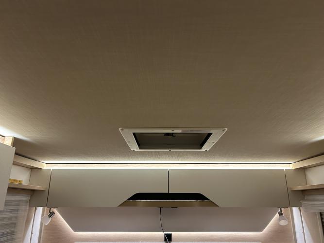

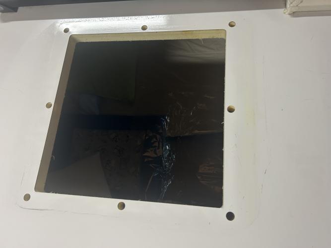

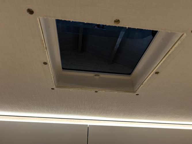

Inserito il 07/10/2025 alle: 08:45:53
Ho un Hymer bmc i 580
voglio installare il Max fan sul olblo posteriore sul lettto
Siccome devo portare corrente qualcuno ha un idea per aiutarmi, vorrei passare nel pannello sandwich per arrivare in un mobiletto poi con la corrente arrivo senza problemi,senza fare canalette sopra al tetto per intenderci. GrazieIMG_5091.jpegIMG_5080.jpegIMG_5079(2).jpeg
Giampaolo, Hymer B-Klasse I 580

Inserito il 07/10/2025 alle: 09:32:22
In risposta al messaggio di gipi 65 del 07/10/2025 alle 08:45:53
Ho un Hymer bmc i 580 voglio installare il Max fan sul olblo posteriore sul lettto Siccome devo portare corrente qualcuno ha un idea per aiutarmi, vorrei passare nel pannello sandwich per arrivare in un mobiletto poi con la corrente arrivo senza problemi,senza fare canalette sopra al tetto per intenderci. Grazie
Se fosse così difficile arrivarci
.Io opretei per una presina sulla cornice
e quando si usa (penso solo in estate )
colleghi un cavetto volante ad un contatto
sulla parete o in un mobiletto,dove lo riponi.
Poi alla fine lo levi e non si vede nulla per
gli altri 11 mesi.
Sul mio uso portare , e solo in estate
un ventilatore provvisorio , che installo
sul maxioblò e con un cavo che arriva
alla presa .
Poi nelle altre stagioni il tutto rimane a casa.

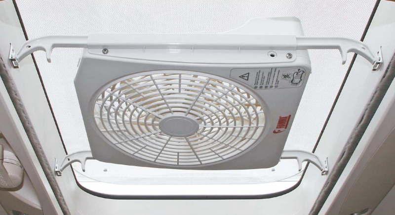

Con un sistema simile a questo.

Inserito il 07/10/2025 alle: 09:40:37
In risposta al messaggio di franco49tn del 07/10/2025 alle 09:32:22
Se fosse così difficile arrivarci .Io opretei per una presina sulla cornice  e quando si usa (penso solo in estate ) colleghi un cavetto volante ad un contatto sulla parete o in un mobiletto,dove lo riponi. Poi alla fine
lo levi e non si vede nulla per  gli altri 11 mesi. Sul mio uso portare , e solo in estate  un ventilatore provvisorio , che installo sul maxioblò e con un cavo che arriva alla presa . Poi nelle altre stagioni il tutto rimane a casa. Con un sistema simile a questo.
ma ho già acquistato il maxfan e voglio un lavoro definitivo

Inserito il 07/10/2025 alle: 09:47:20
se è ultime versionicon dual pal cioè senza legno lateralmente il filo puoyscorrere in alto sul raccirdo parete tetto c'è spaZio

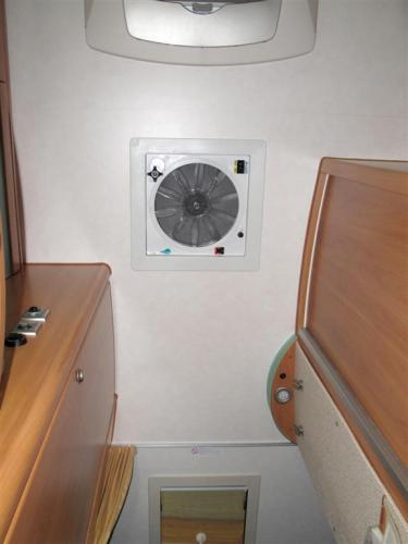

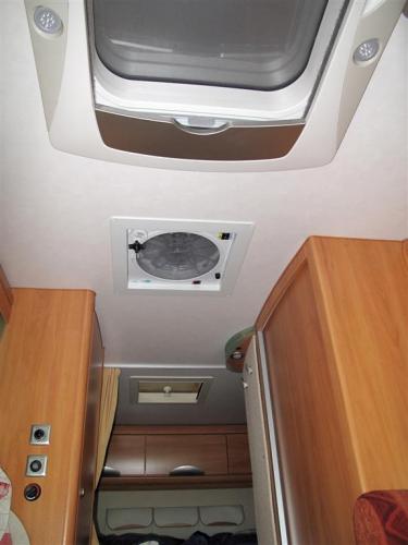

Inserito il 07/10/2025 alle: 11:53:36
Puoi fare un foro in orrizzontale nello spessore del poliuretano, e arrivare nei pensili posteriori, dove lo intercetti con un foro verticale.
Non capisco quanto sia la distanza tra il margine dell oblo e il pensile, ma se fosse meno di 40cm la cosa è facile, usi una punta lunga  ma la giri a mano aiutandoti con una pinza. Tanto forare del poliuretano è morbido.
Da me, quando avevo il Hymer B514SL,  fecero così, ma per un tratto piu breve.
Io preferii un nuovo foro a meta strada tra gli altri due oblo, per non perdere luce sul letto che poi diventa buio come una grotta, e perchè così messo sulla cucina è la posizione ideale. Inoltre un oblo con ventola proprio vicino a dove dormi fa fastidio il rumore.
Usandolo in estrazione, avevo un bel rientro di aria fresca dagli altri due oblo, anche solo tenuti in fessura, e secondo me è il confort ideale.
Fare il foro nel tetto è molto semplice, ci si mette di piu a prendere le misure. Lo feci fare dal concessionario solo perchè mia moglie mi aveva vietato di farlo io angry
qui vedi bene come era la mia situazione.
Identica posizione poi anche nel Hymer MLT580, ma li fortunatamente era una opzione Hymer e quindi montato in fabbrica ma anche loro avevano previsto esattamente in quella posizione.
Nell attuale camper furgonato, ho fatto fare lo stesso lavoro subito da nuovo, ma è stato piu complicato per il tetto di lamiera grecata.
https://www.iz4dji.it/Lavori/Fa...
avrei messo il Maxfan, per poterlo usare anche se piove, ma non ci stava per la cupola allungata e quindi ho tornato a mettere il Fantastic Vent che comunque va benissimo.
Modificato da IZ4DJI il 07/10/2025 alle 12:02:10

Inserito il 07/10/2025 alle: 15:36:11
In risposta al messaggio di IZ4DJI del 07/10/2025 alle 11:53:36
Puoi fare un foro in orrizzontale nello spessore del poliuretano, e arrivare nei pensili posteriori, dove lo intercetti con un foro verticale. Non capisco quanto sia la distanza tra il margine dell oblo e il pensile, ma se
fosse meno di 40cm la cosa è facile, usi una punta lunga  ma la giri a mano aiutandoti con una pinza. Tanto forare del poliuretano è morbido. Da me, quando avevo il Hymer B514SL,  fecero così, ma per un tratto piu breve. Io preferii un nuovo foro a meta strada tra gli altri due oblo, per non perdere luce sul letto che poi diventa buio come una grotta, e perchè così messo sulla cucina è la posizione ideale. Inoltre un oblo con ventola proprio vicino a dove dormi fa fastidio il rumore.  Usandolo in estrazione, avevo un bel rientro di aria fresca dagli altri due oblo, anche solo tenuti in fessura, e secondo me è il confort ideale. Fare il foro nel tetto è molto semplice, ci si mette di piu a prendere le misure. Lo feci fare dal concessionario solo perchè mia moglie mi aveva vietato di farlo io  qui vedi bene come era la mia situazione. Identica posizione poi anche nel Hymer MLT580, ma li fortunatamente era una opzione Hymer e quindi montato in fabbrica ma anche loro avevano previsto esattamente in quella posizione. Nell attuale camper furgonato, ho fatto fare lo stesso lavoro subito da nuovo, ma è stato piu complicato per il tetto di lamiera grecata. avrei messo il Maxfan, per poterlo usare anche se piove, ma non ci stava per la cupola allungata e quindi ho tornato a mettere il Fantastic Vent che comunque va benissimo.
Grazie Tommaso della risposta sempre preciso
Io nella parte centrale ho già un condizionatore, ma vorrei mettere un ventilatore che mi fa girare aria sopratutto quando son in libera senza 220 volt.
quindi ho optato per questo Maxxfan.
il mio problema è portarci corrente e ho una distanza di circa 1 metro e sto provando con delle barre filettate, sembra che va , il problema è intercettare vorrei forare  solo una volta.

Inserito il 07/10/2025 alle: 15:37:58
In risposta al messaggio di salito del 07/10/2025 alle 09:47:20
Grazie del consiglio
infatti ci sto provando con una barra in acciaio
il mio problema è intercettare senza forare fori inutili

12/11/2006 59246
Inserito il 07/10/2025 alle: 22:13:30
In risposta al messaggio di gipi 65 del 07/10/2025 alle 15:36:11
Grazie Tommaso della risposta sempre preciso Io nella parte centrale ho già un condizionatore, ma vorrei mettere un ventilatore che mi fa girare aria sopratutto quando son in libera senza 220 volt. quindi ho optato per questo
Maxxfan.  il mio problema è portarci corrente e ho una distanza di circa 1 metro e sto provando con delle barre filettate, sembra che va , il problema è intercettare vorrei forare  solo una volta.
Allora se al centro hai gia il condizionatore, la posizione sul letto è obbligata, se poi c'è anche trasparente, e non lo sapevo, direi che non ci sono problemi.
Vero, intercettare con il foro verticale non è facile,  se la barra fosse perfettamente dritta si potrebbe fare una proiezione, ma impossibile che sia dritta specie se in piu parti unite.
Forse si potrebbe usare un rilevatore di metalli e sentire dove c'è la presenza della barra metallica.
Visto poi che sarebbe nel soffitto del pensile, anche applicare una placca di plastica bianca (come quelel delle scatole elettriche) potrebbe coprire un foro un po ampio o non subito centrato.
Io ho un rivelatore di metalli nei muri, della Parkside (LIDL) economico, ma scorrendolo avanti e indietro, si riesce abbastanza facilmente a identificare il punto dove in un muro c'è un tubo o un tondino metallico, quindi penso che a maggior ragione al di sopra di un sottile "cartone" del soffitto, dovrebeb identificare abbastanza sicuramente la posizione della barra metallica.
Altra idea che mi è venuta in mente ora, ma non so se puo funzionare.  Una volta fatto il foro, introdurre un filo di ferro sulla cui punta si è fissato (bene e in modo sicuro) un magnete in neodimio piccolo ma potente. Facendo scorrere all interno del pensile un secondo magnete, si dovrebbe sentire quando si è nel punto dove si apprezza una certa attrazione.
