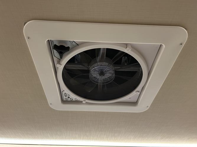

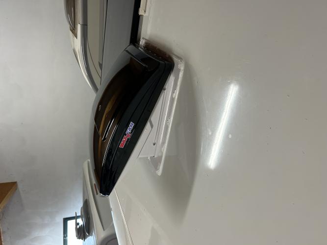

IMG_5121.jpegIMG_5115.jpegIMG_5092.jpegEcco ci son riuscito! A mio modesto parere mi sembra di aver fatto un buon lavoro non si vede niente ho fatto un po’ di fatica A intercettare il cavo e poi da dietro il bagno son arrivato dove c’è la centralina dei pannelli fotovoltaici li ho collegato il ventilatore ai cavi che vanno alla batteria protetti da fusibile, volevo arrivare alla batteria direttamente ma nn ci son riuscito a passare, dovrei smontare un po’ di mobilio , anche passando con una sonda da elettricista, magari lo riprenderò un’altra volta. Non penso che diano fastidio o danneggiano l impianto di ricarica dei pannelli, son tt cavi di grossa sezione.

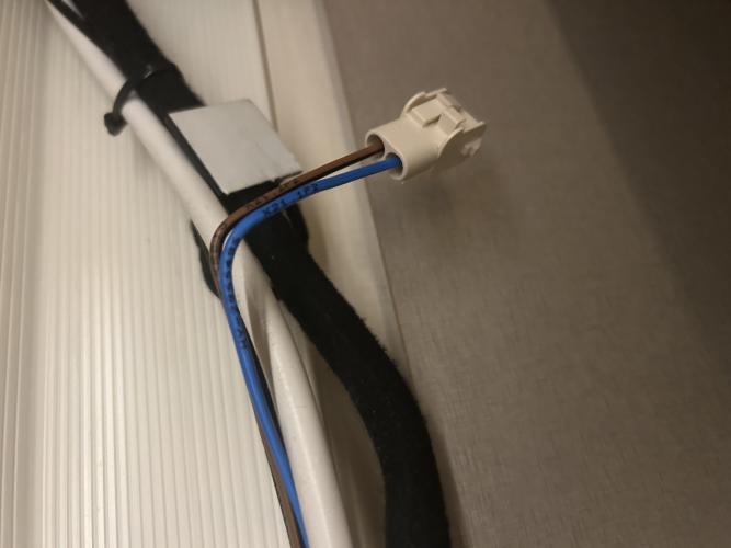

Inoltre allego anche la terza foto che sul lato opposto quello di dx, ho visto questi due cavi, credevo che portassero corrente invece no, ho provato con un tester,
cercato invano anche l altra estremità e sarebbe stato comodo prendere corrente da lì ma non capisco la funzione, magari son proprio per un ventilatore Qualcuno conosce l utilizzo?
ci vorrebbe il disegno del cablaggio ma viene dato solo alle concessionarie.
fotovoltaici li ho collegato il ventilatore ai cavi che vanno alla batteria protetti da fusibile, volevo arrivare alla batteria direttamente ma nn ci son riuscito a passare, dovrei smontare un po’ di mobilio , anche passando con una sonda da elettricista, magari lo riprenderò un’altra volta. Non penso che diano fastidio o danneggiano l impianto di ricarica dei pannelli, son tt cavi di grossa sezione. Inoltre allego anche la terza foto che sul lato opposto quello di dx, ho visto questi due cavi, credevo che portassero corrente invece no, ho provato con un tester, cercato invano anche l altra estremità e sarebbe stato comodo prendere corrente da lì ma non capisco la funzione, magari son proprio per un ventilatoreQualcuno conosce l utilizzo?  ci vorrebbe il disegno del cablaggio ma viene dato solo alle concessionarie. grazie
Si, dire proprio un bel lavoro.
Anche per me dove ti sei collegato non dovrebbe creare alcun problema.
Giusto pensando allo scenario quasi impossibile, se saltasse il fusibile, in pieno sole e con il ventilatore in funzione, questo prenderebbe comunque alimentazione diretta dal regolatore solare. Puo creare problemi? Io non lo so.
Per scrupolo, quando hai voglia e tempo, proverei a portare la alimentazione della ventola in qualche altro posto.Potrebbe essere superfluo, ma male non fa wink

Si, dire proprio un bel lavoro. Anche per me dove ti sei collegato non dovrebbe creare alcun problema. Giusto pensando allo scenario quasi impossibile, se saltasse il fusibile, in pieno sole e con il ventilatore in funzione,
questo prenderebbe comunque alimentazione diretta dal regolatore solare. Puo creare problemi? Io non lo so. Per scrupolo, quando hai voglia e tempo, proverei a portare la alimentazione della ventola in qualche altro posto.Potrebbe essere superfluo, ma male non fa
Se salta il fusibile la ventola nn funziona, perché il fusibile è solo per la ventola. Eh si certo quando mi viene l ispirazione proverò a smontare un po’ il mobilio per vedere se riesco andare direttamente alla batteria,

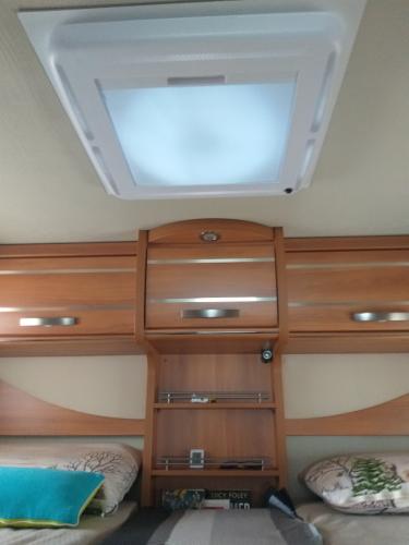

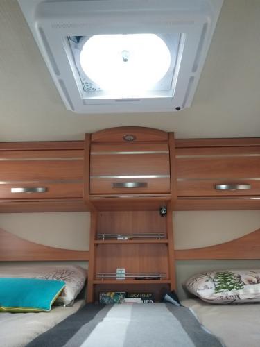

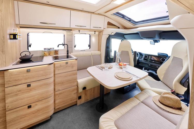

Questo e' il nostro con vetro trasparente e oscurante con illuminazione Led
Anche chiuso pero' non e' scuro abbastanza, percio' abbiamo tagliato un pannello isolante di 40x 40 che mettiamo la sera tra ventola e oscurante. Il MLT ha solo una lampada LED al centro dei mobili e i due Spot ai lati, con il LED del MAXXFAN illumino quando ne ho bisogno tutta la stanza da letto.
Scusami, allora avevo capito male, pensavo al fusibile che deve esserci dove il cavo del regolatore arriva alla batteria.

Questo e' il nostro con vetro trasparente e oscurante con illuminazione Led Anche chiuso pero' non e' scuro abbastanza, percio' abbiamo tagliato un pannello isolante di 40x 40 che mettiamo la sera tra ventola e oscurante.
Pensa che non penso di avere mai chiuso gli oscuranti degli oblo di notte surprise....
ma è abitudine, ma chiuso neppure la tapparella a casa wink
Complimenti per l arredo mi piace!  No io nn metterò la  cornice con oscurante perché ho messo il vetro fume poi la luce ne ho già abbastanza di default .

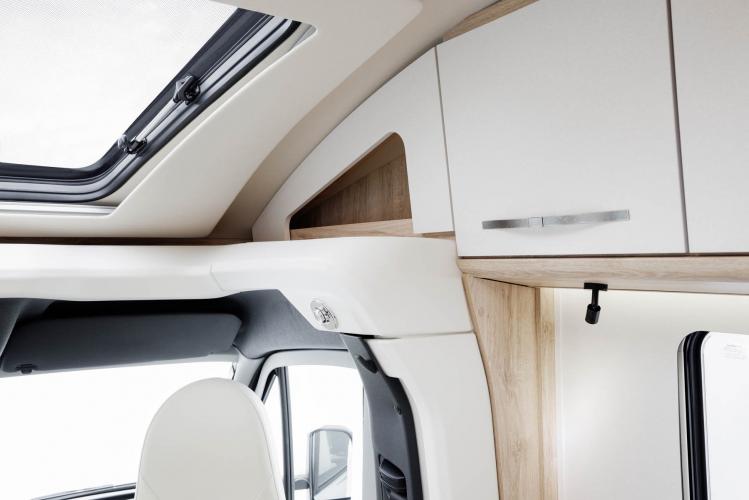

Buongiorno, si MLT 580 sono presenti due coperture a forma triangolare in alto sulla cabina guida. Non sono apribili, sapete cosa c'è dietro e se doni sfruttabili come spazio? E se di come si smontano?

Buongiorno, si MLT 580 sono presenti due coperture a forma triangolare in alto sulla cabina guida. Non sono apribili, sapete cosa c'è dietro e se doni sfruttabili come spazio? E se di come si smontano? Grazie.

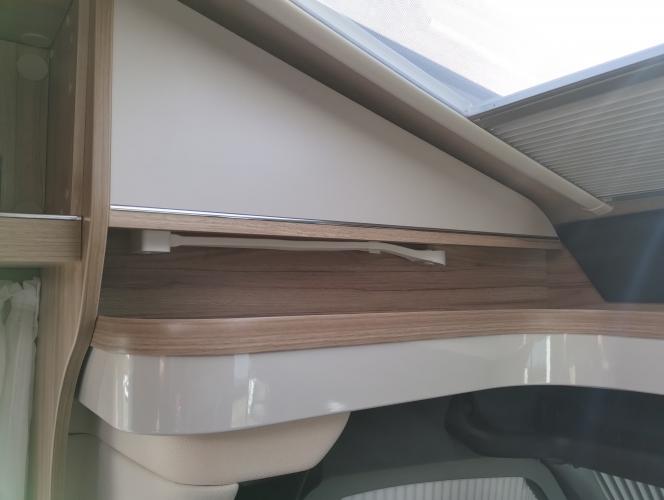

Credo che siano caduti vittima del risparmio.
Nella foto i nostri apribili su MLT 620 del 2016
credo che un buon falegname riesca a fare la modifica.
