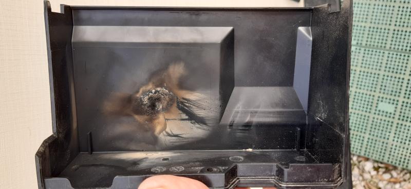

Inserito il 03/12/2025 alle: 15:25:11
buon pomeriggio, questa la bruciatura trovata sulla copertura dei contatti sotto la griglia inferiore del frigo dopo aver cercato il motivo del suo mancato funzionamento a 12 volt, è un Thetford da 142 litri montato su Hymer Exis 580I pure del 2020.
Io non vado oltre perchè  completamente incompetente e, in attesa di portarlo da un tecnico - ora non disponibile -  pensate sia sicuro andare in giro alimentandolo a 220v e/o gas (ho il duo control /confort della Truma) o qualche contatto possa creare problemi, è meglio staccare il fusibile frigo da 20A sulla centralia EBL30?
Grazie anticipate !

Inserito il 04/12/2025 alle: 11:00:14
In risposta al messaggio di sky40 del 03/12/2025 alle 15:25:11
Hymer Exis 580I pure del 2020.  Io non vado oltre perchè  completamente incompetente e, in attesa di portarlo da un tecnico - ora non disponibile -  pensate sia sicuro andare in giro alimentandolo a 220v e/o gas (ho il duo control /confort della Truma) o qualche contatto possa creare problemi, è meglio staccare il fusibile frigo da 20A sulla centralia EBL30? Grazie anticipate !
Immagino che avrai visto una simile bruciatura e anche peggio sui cavi del frigo.
Anch'io non sono esperto, ma sicuramente meglio non usarlo in viaggio a 12v, per non rischiare di peggiorare le cose.
Non so se togliendo il fusibile e quindi disalimentando il frigo dai 12v poi possa funzionare anche negli altri modi, o se non funzionando piu l elettronica del frigo non funzioni piu in nessun modo.
Una soluzione per non perdersi le vacanze di Natale, se il tecnico non puo intervenire prima,  sarebbe quella di procurarsi un economico frigo portatile e usare quello.
Io ne comperai uno molto simile alla LIDL e devo dire che fa quello che deve fare, anche se lo ho usato raramente e non in camper.

Inserito il 04/12/2025 alle: 16:15:07
In risposta al messaggio di IZ4DJI del 04/12/2025 alle 11:00:14
Immagino che avrai visto una simile bruciatura e anche peggio sui cavi del frigo. Anch'io non sono esperto, ma sicuramente meglio non usarlo in viaggio a 12v, per non rischiare di peggiorare le cose. Non so se togliendo
il fusibile e quindi disalimentando il frigo dai 12v poi possa funzionare anche negli altri modi, o se non funzionando piu l elettronica del frigo non funzioni piu in nessun modo. Una soluzione per non perdersi le vacanze di Natale, se il tecnico non puo intervenire prima,  sarebbe quella di procurarsi un economico frigo portatile e usare quello. Io ne comperai uno molto simile alla LIDL e devo dire che fa quello che deve fare, anche se lo ho usato raramente e non in camper.
Grazie, mi toccherà fare proprio come suggerisci se voglio fare un giro per il ponte dell'Immacolata, dopo spero e mi auguro di risolvere prima di Natale anche se il periodo non gioca a favore..
Non sono andato oltre alla levata del coperchio perchè c'è un groviglio di cavi  legati stretti che mi ha fatto abbandonare l'impresa, comunque non avrei risolto, mi sa che a questo punto sia partita  la scheda,  vedremo come va a finire.
Pensavo che prima di combinare danni in questa maniera sarebbero dovuti intervenire i fusibili, c'è un obiettivo pericolo di incendio dell'intero camper!  noi non abbiamo mai avvertito odore di bruciato e ci siamo accorti del problema solo perchè stava andando a gas con il motore in moto  nonostante abbia la selezione automatica di fonte energetica.

Inserito il 04/12/2025 alle: 18:33:28
In risposta al messaggio di sky40 del 04/12/2025 alle 16:15:07
Grazie, mi toccherà fare proprio come suggerisci se voglio fare un giro per il ponte dell'Immacolata, dopo spero e mi auguro di risolvere prima di Natale anche se il periodo non gioca a favore.. Non sono andato oltre alla
levata del coperchio perchè c'è un groviglio di cavi  legati stretti che mi ha fatto abbandonare l'impresa, comunque non avrei risolto, mi sa che a questo punto sia partita  la scheda,  vedremo come va a finire.  Pensavo che prima di combinare danni in questa maniera sarebbero dovuti intervenire i fusibili, c'è un obiettivo pericolo di incendio dell'intero camper!  noi non abbiamo mai avvertito odore di bruciato e ci siamo accorti del problema solo perchè stava andando a gas con il motore in moto  nonostante abbia la selezione automatica di fonte energetica.
Se cerchi su YouTube troverai tante notizie sulla nostra scheda frigo Thetford , l'assorbimento a 12 volt è enorme per quella scheda e con il tempo si bruciano le piste e i contatti

Inserito il 09/12/2025 alle: 09:04:02
In risposta al messaggio di paodi del 04/12/2025 alle 18:33:28
grazie,
 visti parecchi! inoltre sul sito Thetford c'è il video della sostituzione se può interessare sul sito di Berger si trova la scheda a 147€ spedizione inclusa risparmiando non poco sul miglior prezzo nel ns. paese..Buoni km e buone feste!.
