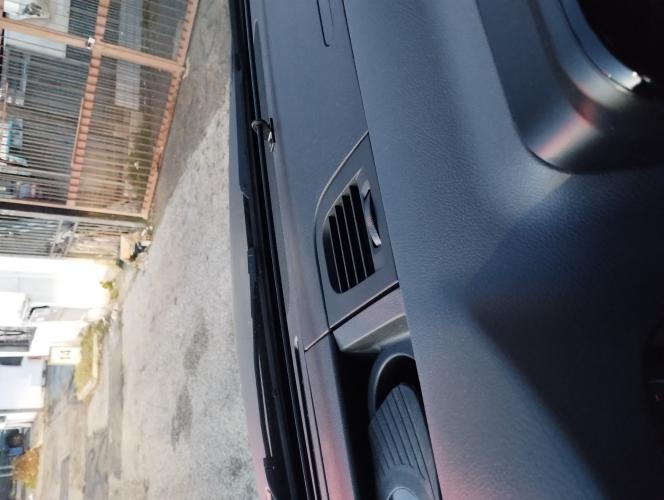

Mi aggancio perché ho lo stesso mezzo, e volevo sapere se riscontrate lo stesso problema: con riscaldamento motore acceso, dalle bocchette sul cruscotto esce aria ventilata fredda. Le devi tenere chiuse. È normale?IMG_20251215_071149793.jpg
"È normale?"
Avevo lo stesso mezzo e usciva aria fredda, nel nuovo, diverso ma stessa meccanica, esce aria fredda, quindi immagino di sì.
si, normalissimo, quelle due, sono bocchette da usare per la ventilazione estiva, esce solo aria fredda, comodissime per la AC,  in inverno stanno chiuse.

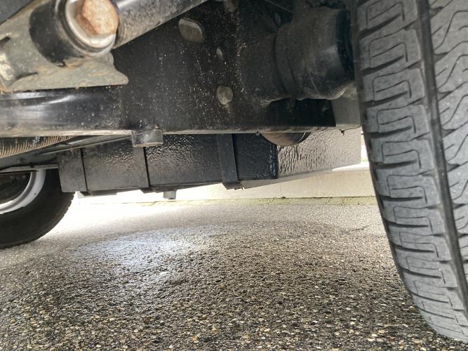

Ciao a tutti. Ho appena fatto il mio primo carico d'acqua sull'Hymer Exis i 474 e sono ore che gocciola da sotto il camper dal tubo che vedete in foto. Non è il serbatoio delle grigie, perchè il suo sfiato è altrove, bensì quello delle chiare, e ha cominciato a gocciolare non appena ho finito il carico. Inizialmente ho pensato al "troppo pieno" che sul vecchio camper non avevo (l'acqua di troppo usciva direttamente dal tappo del serbatoio) ma sono passate un po' troppe ore e non smette nemmeno se la pompa dell'acqua è chiusa. La valvola Frost Control è chiusa e nel pieno precedente (me l'ha dato già pieno la concessionaria) non avevo avuto questo problema. Suggerimenti?

Inserito il 08/02/2026 alle: 17:57:33
Forse il tappo di svuotamento delle chiare non è ben chiuso

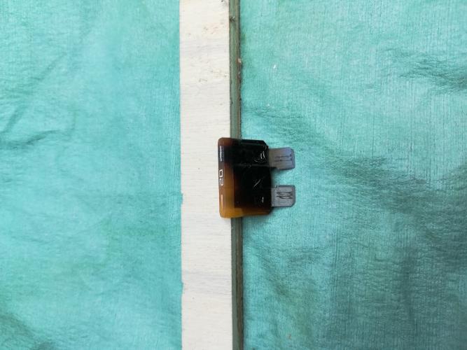

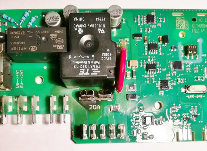

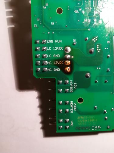

buon pomeriggio, questa la bruciatura trovata sulla copertura dei contatti sotto la griglia inferiore del frigo dopo aver cercato il motivo del suo mancato funzionamento a 12 volt, è un Thetford da 142 litri montato su
Hymer Exis 580I pure del 2020.  Io non vado oltre perchè  completamente incompetente e, in attesa di portarlo da un tecnico - ora non disponibile -  pensate sia sicuro andare in giro alimentandolo a 220v e/o gas (ho il duo control /confort della Truma) o qualche contatto possa creare problemi, è meglio staccare il fusibile frigo da 20A sulla centralia EBL30? Grazie anticipate !
Credo che quello che vedo sia la conseguenza della bruciatura sulla piastra che controlla tutta la gestione del frigorifero.
Se guardi il fusibile che è in corrispondenza della bruciatura lo dovresti trovare bruciato. E' quello relativo all'alimentazione del frigo mentre hai il motore in moto (azionato dal segnale D+).
quello delle chiare, e ha cominciato a gocciolare non appena ho finito il carico. Inizialmente ho pensato al troppo pieno che sul vecchio camper non avevo (l'acqua di troppo usciva direttamente dal tappo del serbatoio) ma sono passate un po' troppe ore e non smette nemmeno se la pompa dell'acqua è chiusa. La valvola Frost Control è chiusa e nel pieno precedente (me l'ha dato già pieno la concessionaria) non avevo avuto questo problema. Suggerimenti?
tappo di scarico Non chiuso bene forse anche da sporco impurità.
