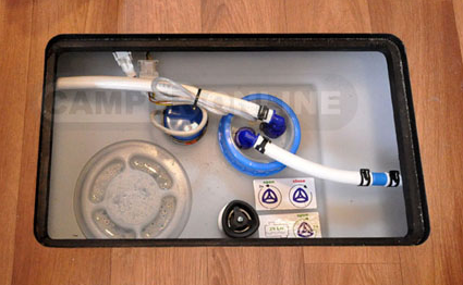

Se fosse il serbatoio dell acqua chiara, dovresti trovare in corrispondenza, all interno del camper, una botola ispezionabile sul pavimento, e da quella vedere il serbatoio (Bianco se acqua chhiara e nero se le grigie) e su questo un tappo e un secondo tappo con tubi e fili che è quello della pompa acqua.  Se uno di questi due tappi non sigilla bene, facendo il pieno l acqua esce e scorre attorno al serbatoio e si riversa all interno di quella cassa di vetroresina che lo coibenta. Poi esce dal basso, ma non da quel tubo che vedi, ma nello spazio attorno a quel tubo.
Se invece esce proprio da quel tubo, che dovrebbe essere il tappo di svuotamento del serbatoio (da svuotare se si va sottozero e mezzo non riscaldato),   potrebbe essere il tappo di scarico che trafila.
Il tappo di scarico si apre e chiude con un volantino che è sempre nella botola, accanto ai due tappi grandi che ho detto prima. Ruotando in senso antiorario si apre e esce l acqua, in senso orario si chiude (come fosse un rubinetto).  Eventualmente provare a aprirlo di un paio di giri, fare uscire un po di acqua e poi richiuderlo, così se ci fosse qualche sporcizia che non lo fa chiudere bene, se ne va via.
potrebbe essere molto simile a questo, il tappo di ispezione (qui bianco ma spesso blu) il tappo di ispezione della pompa, con i tubi, e il volantino nero (a volte blu).
Se invece vedi un serbatoio nero, quello è delle grigie

Questo serbatoio (è bianco, quindi sarà quello delle chiare) l'ho guardato ed effettivamente c'era un po' d'acqua attorno al tappo blu. Grazie della dritta. Proverò a stringere un po'. In alternativa che devo fare? Cambiare le guarnizioni?

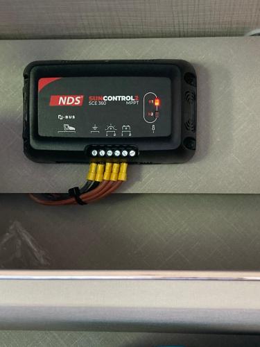

Per quanto riguarda i pannelli solari, credo che li abbiano collegati in serie perchè mi sembra di vedere che l'ultimo pin a dx è vuoto e quello serve per il collegamento del + del secondo pannello.
Secondo me hanno fatto male perchè così se un pannello si trovasse in ombra non funzionerebbe neanche l'altro, invece se li collegavano singolarmente al regolatore , che fra l'altro è predisposto, anche se uno si trovasse in ombra l'altro caricherebbe comunque.

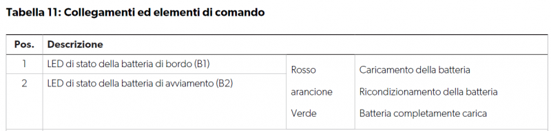

Il regolatore solare della foto mi sembra uguale o molto simile al mio. E' un ottimo regolatore MTTP, il mio è il SCE 360B che ha anche il Bluetooth per controllare tutti i parametri dalla app suul telefono, forse il tuo non lo ha perchè non leggo la B. Ma per il resto sono identici.
I due LED  non sono dei due pannelli, ma delle due batterie.
quindi il LED 1 indica lo stato della Batteria servizi, e il LED 2 indica lo stato della batteria motore, ma solo se è stato cablato in modo che ricarichi anche la batteria motore, altrimenti è normale che stia spento.
Io ho un pannello NDS 115W perchè c'era spazio solo per quello, non so se sui pannelli da qualche parte ci sia scritta la marca e il modello,  potrebbe essere scritta su qualche etichetta sul lato inferiore e forse si puo riuscire a leggere usando un piccolo specchio...e una scala ovviamente.  Se hanno messo il regolatore NDS c'è la probabilità che abbiano messo anche i pannelli NDS perchè forse l installatore usava quella marca.
