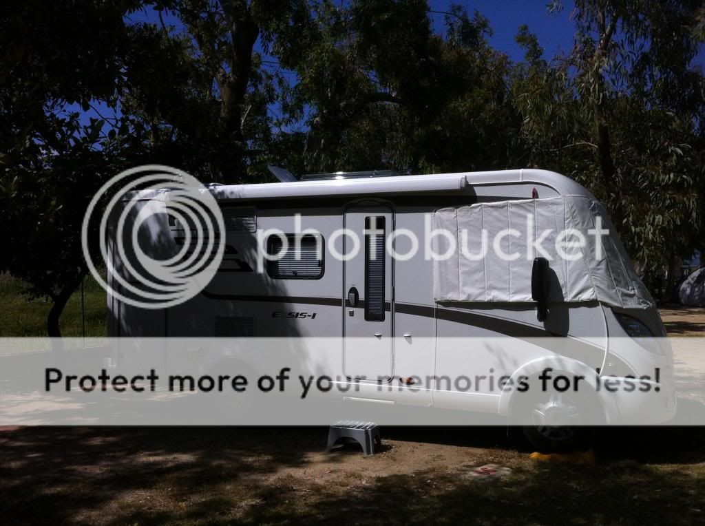

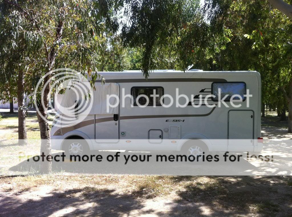

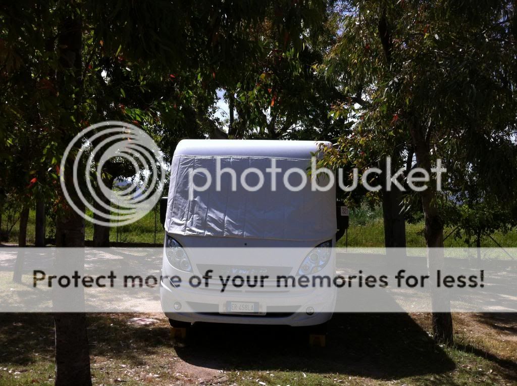

quote:Risposta al messaggio di Lotus76 inserito in data 13/06/2013  22:11:24 (Visualizza messaggio in nuova finestra)>
> Ho lo stesso telo invernale montato col bottone e tirato da sotto con elastici: molto pratico e veloce montaggio/smontaggio. Giá usato con soddisfazione[:)][;)] Umberto Fermiamoci un attimo, arriveremo prima! (detto tuareg)

quote:Risposta al messaggio di toyhdj80 inserito in data 13/06/2013  23:10:31 (Visualizza messaggio in nuova finestra)>
> Di che marca è questo telo? non siete andati sulla LArcos voi?

quote:Risposta al messaggio di Syncra inserito in data 13/06/2013  23:58:24 (Visualizza messaggio in nuova finestra)>
> Non so la marca: è un artigiano che lavora per Bonometti, l'ho acquistato con il mezzo. Dal lato guidatore ha una "tasca" che s'infila nell'angolo della portiera, sul l'altro lato c'è il bottone come ha scritto Lotus e per tenerlo teso in basso ci sono due elastici con gancio che lo fissano sotto la scocca. È bianco, non particolarmente pesante, si arrotola facilmente. Costo sui 250 euro. Metterò una foto appena possibile. Umberto Fermiamoci un attimo, arriveremo prima! (detto tuareg)

Inserito il 14/06/2013 alle: 13:05:08
ecco le foto se la ingrandisci si vede bene il tirante elastico. e lato guida: Umberto Fermiamoci un attimo, arriveremo prima! (detto tuareg)
