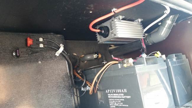

Da bravo alunno ho copiato (e ascoltato i suoi consigli) il lavoro di Tommaso e ho cosi montato l'inverter in gavone sopra le batterie, ancorato sulla vtr con robuste viti autofilettanti, messo anche un fusibile da 40A pre positivo, e sono entrato in cellula con due fori fatti apposta (uno per la 220 e uno per l'interruttore remoto con led di stato)... Dentro, al posto della classica presa fissa ho optato per un cavo di 10m comprato pronto (al quale ho dovuto ovviam tagliare la spina per farlo passare nel foro) cosi all'occorrenza me lo sposto in cucina, sul tavolo, all'aperto... Provvederò a prendermi un avvolgicavo che monterò probabilmente in basso dietro il sedile guidatore cosi avrò il cavo sempre a portata di mano a scomparsa, un pò come il filo della corrente di un aspirapolvere.. cool
Adesso non mi resta che andare sul sito di Tommaso e prendere ispirazione per altri lavori.
A presto. Andrea
