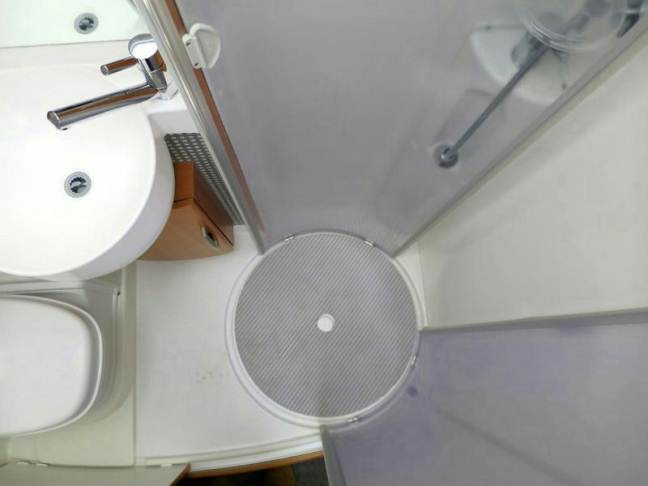

Sto leggendo sulle pagine dei nostri cugini di MH teutonici la disavventura della rottura del piatto doccia, una evento che mi fa trasalire dalla paura.
Una cosa analoga l'ho vissuta con il camper di mio cognato e quello di un compagno di viaggi e devo dire che è stata un'esperienza che mi ha segnato tanto è stata invasiva e costosa. Leggo poi che è un inconveniente tutt'altro che raro anche se, su mezzi di fascia medio-bassa.
Controllo spesso il mio perché se, dovesse malauguratamente succedere, sarebbe un danno veramente importante essendo molto grande e particolare.
Il mio camper è su con gli anni ed il locale toilette (che ha un unico fondo) è usatissimo; quest'anno nei 45 gg di Grecia erano al minimo 2 docce al gg. e prima 30 gg. di mare con in più le nipotine. Poi noi 2 non siamo dei pesi tanto leggeri!!
Fortunatamente non mi sembra di aver mai letto di rotture del genere nel nostro marchio ed in più da qualche anno ho fatto delle pedane in compensato marino per meglio distribuire il peso e sempre per evitare questo malaugurato danno.
Voi che dite? Avete mai sentito di rotture sui piatti doccia dei nostri mezzi?

Sto leggendo sulle pagine dei nostri cugini di MH teutonici la disavventura della rottura del piatto doccia, una evento che mi fa trasalire dalla paura. Una cosa analoga l'ho vissuta con il camper di mio cognato e quello
di un compagno di viaggi e devo dire che è stata un'esperienza che mi ha segnato tanto è stata invasiva e costosa. Leggo poi che è un inconveniente tutt'altro che raro anche se, su mezzi di fascia medio-bassa. Controllo spesso il mio perché se, dovesse malauguratamente succedere, sarebbe un danno veramente importante essendo molto grande e particolare. Il mio camper è su con gli anni ed il locale toilette (che ha un unico fondo) è usatissimo; quest'anno nei 45 gg di Grecia erano al minimo 2 docce al gg. e prima 30 gg. di mare con in più le nipotine. Poi noi 2 non siamo dei pesi tanto leggeri!! Fortunatamente non mi sembra di aver mai letto di rotture del genere nel nostro marchio ed in più da qualche anno ho fatto delle pedane in compensato marino per meglio distribuire il peso e sempre per evitare questo malaugurato danno. Voi che dite? Avete mai sentito di rotture sui piatti doccia dei nostri mezzi?   Alessandro La vita è un viaggio, chi viaggia vive due volte.
Quando avevo il PILOTE anche a me si ruppe il pèiatto doccia vicino alla piletta di scarico, ma fortunatamente riuscii, smontando lo zoccolo sotto la porta, a ripararlo da sotto e poi cambiai camper. Ma la PILOTE aveva usato una plastichina molto sottile e di scarsa qualità, inoltre da sotto era mal sostenuto, e questo aveva causato la crepa. Ma tra PILOTE e HYMER la qualità dei materiali e costruttiva in generale non è neppure da paragonare, un altro pianeta.
Negli HYMER il piatto doccia è fatto con materiale molto migliore, e di spessore almeno tre volte maggiore, inoltre da sotto c'è una bella struttura di supporto fatta bene.
Il problema è che per una eventuale sostituzione vanno prima smontate le pareti e penso anche il WC, quindi la manodopera inciderebbe veramente tantissimo.
Riguardo al piano grigliato in legno, non sarei così sicuro che sia un vantaggio, infatti non lo ho voluto come opzional (non per il costo che sarebbe stato un nonnulla in confronto al resto). Infatti, almeno nel mio, andrebbe rimossa per potere chiudere la cabina doccia e quindi si usa solo quando non si fa la doccia, inoltre tutto il peso viene concentrato in due travetti di spessore. Ho preferito ritagliare un pezzo di moquette che metto nel piatto doccia quando non si usa, come protezione dalle scarpe, ma che tolgo quando si fa la doccia.

Nel mio modello il fondo della toilette copre tutta la superficie in un unico blocco anche se la doccia viene occlusa con due ante scorrevoli.
Risulta quindi molto grande e non oso pensare ad eventuali rotture.
Al riguardo della pedana non ha traversini ma si tratta di un foglio di compensato marino da 12mm opportunamente divisa in due pezzi sagomati, forati e verniciati che non impediscono la chiusura delle antine della doccia.
Sotto di queste ho del materiale antiscivolo per doccia che teniamo sempre pulite da eventuale sabbia od altro che potrebbe entrare portata da eventuali calzature.
Quando facciamo la doccia togliamo solo quella relativa a questa parte della toilette.
Confido che in Hymer abbiano utilizzato del buon materiale ma la plastica e derivati invecchiano in maniera strana e, se all'origine con sono stati ben concepiti......

Nel leggere della rottura del piatto doccia mi tornano vecchi incubi vissuti con il precedente camper, un mansardato della Knaus, che, pur con innumerevoli pregi, trai vari difetti non trascurabili aveva proprio quello della cagionevole "salute" del pavimento-catino del bagno. che so è rotto due volte. La prima sostituito proprio in fabbrica alla Knaus e la seconda presso un concessionario in Veneto. Era proprio un difetto di quel modello di bagno a causa del sottofondo di un materiale instabile che retraendosi col tempo provocava il mancato sostegno della plastica del fondo che alla fine si rompeva. Nel mio 514 non appare invece alcun problema(spero che il dirlo non sia "letale" come spesso accade).
Ora poi della doccia facciamo un uso limitatissimo, non perché, come qualche spiritoso potrebbe pensare, non ci laviamo mai laugh, ma perché le nostre vacanze lunghe le facciamo in Grecia dove tra bagni in mare, docce in spiaggia, in nbarca e quelle nei servizi del Marina in cui "risiedo" con la mia barca, della doccia del camper proprio non ne abbiamo alcun bisogno. Memori però dei passati "terrori" usiamo tutte le cautele nell'uso, soprattutto, del bagno, Già non entriamo MAI(per una banale questione igienica) con le scarpe in camper, se si esclude il primo gradino dell'ingresso quando piove, perché le calzature restano fuori, poi per il bagno ci siamo fatti su misura(ricavandolo da un grosso tappeto per bagno) un morbido tappetino di ragguardevole spessore, che oltre a proteggere il pavimento da pressioni troppo localizzate evita di "pistacchiare" eventuali gocce di acqua sporcando dappertutto.

ti riporto brevemente la mia esperienza faticosa proprio in merito al piatto doccia in questione...un lavoraccio
Ho esattamente il tuo stesso camper, B504 del 2004, acquistato usato nel 2009.
Mezzo tenuto molto male, ma che rispondeva a tutte le mie esigenze, provenivo da un Vas di 6,50 mt:
Preso visione di tutte le pecche e lo acquisto.
A casa  lo giro come un calzino per rimetterlo in ordine
Al momento di pulire(sturare sarebbe più appropiato) le 2 pilette del piatto doccia, quella vicino alla porta mi si sbriciola in mano.putt,,,,
Preventivi:
facendo eseguire il lavoro in conc. 3 differenti, la forbice andava da 1700 a 2500€
acquistando solo il  ricambio, piatto doccia completo, anche lì si andava da da 600 a 1400 €
Ho scelto l'acquisto, conclusosi poi a 900€, per delle spese che secondo loro IO non avevo compreso...a distanza di poco hanno chiuso come Hymer
Nello smontare ho notato le 2 pecche di allestimento del piatto che possono aver causato le crepe intorno alla piletta
1) il piatto non appoggia completamente sul piano, in alcuni punti sotto era vuoto e se uno non è proprio una piuma come lo era l'ex proprietario...
2) il bordo che poggia sull'entrata viene sollecitato continuamente se non si fa attenzione e contribuisce anche lui a flettere il piano mentre la piletta ancorata molto bene a lungo andare fa cedere la plastica anche se di qualità.
Per cui ti consiglio di entrare da sotto la porta di accesso e spessorare tutto il vuoto che vedi e rinforzare il bordo accoppiandolo dall'esterno con un listello o una lamiera sbordata
Visto che ho dovuto sostituire tutto il piano prima di montarlo l'ho anche rinforzato, chiaramente dalla parte sottostante, con della vetroresina
...e adesso rompiti ancora se hai coraggio..

Ciao carissimo!!! Noi la doccia in camper la usiamo parecchio in quanto usufruiamo molto poco i campeggi e in certi campeggi queste le troviamo indecenti anche se non in Europa. Quella del tappettone potrebbe essere una buona idea in quanto abbiamo la pedana ma non mi convince appieno. Vedo però che molte case la stanno proponendo e sto cercando di capire se sia solo per un aspetto estetico.
X Greenpace
Mi hai dato una bruttissima notizia!!! Io non ho il 504 ma il 544 con un piano toilette molto più grande e quando usciamo dalla toilette lo sentiamo proprio flettere in prossimità della porta. Questo lo ha fatto da quasi sempre ma la piletta è molto lontana e non ne viene interessata se non marginalmente però.....
Ho pensato anch'io a quanto tu hai constatato e pure a rinforzarlo con del materiale espandibile ma ho paura di togliergli elasticità e possibilità di eventuale ed utile dilatazione.
Rimango sempre più preoccupato anche viste le cifre indicate.

X Gino Parlo delle pagine Chartago su questo sito dove c'è anche il collegamento con un sito francese che parla dello stesso problema. X Enzo Ciao carissimo!!! Noi la doccia in camper la usiamo parecchio in quanto usufruiamo
molto poco i campeggi e in certi campeggi queste le troviamo indecenti anche se non in Europa. Quella del tappettone potrebbe essere una buona idea in quanto abbiamo la pedana ma non mi convince appieno. Vedo però che molte case la stanno proponendo e sto cercando di capire se sia solo per un aspetto estetico. X Greenpace Mi hai dato una bruttissima notizia!!! Io non ho il 504 ma il 544 con un piano toilette molto più grande e quando usciamo dalla toilette lo sentiamo proprio flettere in prossimità della porta. Questo lo ha fatto da quasi sempre ma la piletta è molto lontana e non ne viene interessata se non marginalmente però..... Ho pensato anch'io a quanto tu hai constatato e pure a rinforzarlo con del materiale espandibile ma ho paura di togliergli elasticità e possibilità di eventuale ed utile dilatazione. Rimango sempre più preoccupato anche viste le cifre indicate. Alessandro La vita è un viaggio, chi viaggia vive due volte.
Replico spiegandomi meglio, dato il post decisamente lacunoso.
Nel mio 504 il box doccia si ricava con le solite paretine mobili, di cui una ruotante semicurva ed una a libretto, ma il pavimento, anche nell'uso del bagno normale, cioè non come doccia, si utilizza ugualmente e quindi si calpesta. A differenza però del camper precedente noto però una maggiore solidità del fondo che sembra poggiare bene su una superficie compatta e non ha nessuna tendenza a flettere. Mentre nell'altro la flessione della plastica del pavimento era il preludio alla sua rottura. Purtroppo le plastiche col tempo tendono a perdere la loro elasticità, per motivi legati alla loro composizione, infatti le plastiche perdono quei componenti che le mantengono morbide(come ad esempio gli ftalati) mentre le resine lentamente cristallizzano. Quindi se non hanno un buon supporto ben adatto alla loro sagoma possono rompersi.
L'introduzione sotto al pavimento del bagno di materiale espandibile, non risolve definitamente il problema, perché anche questi materiali col tempo perdono elasticità e si "schiacciano" lasciando flettere il piano sovrastante. Solo una "conchiglia" di materiale espanso ad altissima densità, ben sagomata ed inserita tra il pavimento del camper il piatto doccia, potrebbe risolvere il problema, almeno per lungo tempo, ma una cosa del genere può farla solo la ditta costruttrice.
E pensare che di questi stampi per contenitori di polistirolo per quasi tutte le confezioni degli elettrodomestici se ne fanno milioni, basterebbe che decidessero per un limitato numero di modelli di pavimenti dei bagni e facessero degli stampi per conchiglie(da fare in materiale ad altissima densità) ed il gioco sarebbe fatto. Tra l'altro non sarebbe neanche necessario che tali conchiglie avessero spessori notevoli perché è sufficiente che riempiano lo spazio tra il pavimento del camper e quello del bagno dove quest'ultimo andrebbe a flettere. Ma evidentemente non è così semplice.
Comunque il mettere un buon tappeto, da togliere solo nel momento in cui si va a fare la doccia, serve sia ad attutire il calpestio, sia a proteggere la plastica del pavimento dalla luce, che contribuisce al deterioramento del materiale del pavimento.

per quanto riguarda il bagno, il mio si è già "crepato"...l'anno scorso, esattamente dove si posiziona il piede in entrata (come il mio Laika precedente).......quindi....
è stato il mio primo lavoro con fibra di vetro e resina.... onestamente non è venuto malaccio, però in fase di esecuzione, ho esagerato con il tessuto che ho posizionato anche sul "miniscalino" ricurvo d'entrata, ma il materiale non si presta a fare curve troppo strette e dovrò scartavetrare per ridare la giusta estetica......
sconsiglierei fortemente la sostituzione, almeno per me......però,...prima di fare il "lavoro", ho forato e iniettato silicone, cercando di dare uniformità, sicuramente, male non fà.....eppoi....mica mi chiamo Tommaso.......(lui, in questo caso, avrebbe cambiato il camper....ndr)
