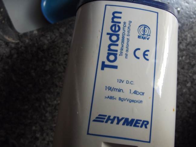

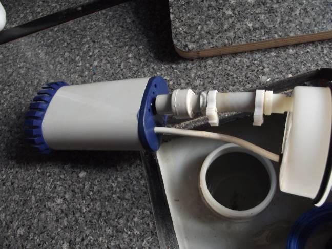

Di seguito le foto della pompa ad immersione di cui parlavo nei post precedenti, qual' è la valvola di non ritorno?
Gazie

la valvola di non ritorno è quella parte di plastica bianca un po ingrossata che sta tra la parte superiore blu della pompa e il tubetto con fascetta.
Non so se si sfila dalla pompa o è incollata, prova mai fatta.
Prova a togliere la fascetta, e con qualcosa nel foro vedere se si smuove la pallina.

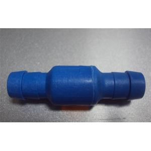

Come ti ha detto Tommaso, e ti avevo accennato, la valvola di ritorno  è il "barilotto" appena sopra la pompa, dopo hai il tubo con fascetta.
Personalmente non credo che riuscirai a smuovere la pallina ed essere sicuro che essa alla prima occasione non si ri-blocchi  da aperta , magari si è calcarizzata, o si è formato un ostacolo ( pietrolina o dentello), la cosa più banale è mettere sopra in uscita alla valvola a barilotto un'altra in serie, così avrai due valvole di ritegno, una che non va e la seconda che funziona, ed anche nel caso la prima si rimettesse a funzionare non ti ostacolerebbe il funzionamento. Insomma, sarà come quel vecchio gelato "Due es meglio che uane"
Lo dico perché la mia paura a rimuoverlo  è che il "barilotto a sfera" potrebbe essere incollato o ferocemente incastrato nella parte blu della pompa, e toglierlo , potrebbe ( dico potrebbe) fare danni alla pompa stessa.
E' ovvio che mettendo una valvola a seguire, dovrai accorciare il tubetto fascettato, al punto tale che probabilmente dovrai eliminarlo del tutto se la nuova valvola è lunga quanto il tubetto stesso. Mi sono spiegato??
Se prima di procedere vuoi fare lo sperimentatore, estrai la pompa, e metti un tubo lungo 1 mt sopra la pompa con valvola, e metti con una fascetta un imbuto terminale. Poi blocca il tubo in verticale, metti la pompa in un secchio, dai corrente.....e vedrai salire l'acqua, la quale riempito il tubo e l'imbuto ....e togliendo corrente dovrebbe rimanere a livello con l'imbuto pieno.....se la valvolina NON funzionasse,.....il tubo e l'imbuto si svuotano e ritornano nel secchio. Questo è ciò che sta avvenendo adesso a te. L'acqua dai rubinetti e dal serbatoio della Combi rifluiscono all'indietro e tu devi ogni volta ri riempirli per togliere loro l'aria.

Quella valvola di non ritorno è purtroppo incollata alla pompa.
Smonta la pompa e prova a smuovere la sferetta o a decalcificarla.
Nel caso non riuscissi, monta una seconda valvola come suggerisce varieze, non all'interno del serbatoio ma subito all'esterno, tagliando il tubo flessibile, così avrai meno difficolta di montaggio.
Di solito è bianca

Da una ricerca avevo già visto che la pompa ha incorporata la valvola. Ho fatto una foto del pozzetto x evidenziare che il tubo in uscita e'  giusto e non voglio tagliarlo x inserire la valvola correndo il rischio, sbagliando, di renderlo corto. Prrovero' con la parte immersa, al massimo dovrò comprare una pompa nuova.
di renderlo corto. Prrovero' con la parte immersa, al massimo dovrò comprare una pompa nuova.   Il futuro appartiene a coloro che hanno il coraggio di credere alla bellezza dei propri sogni. Eleonor Roosevelt
Una volta che hai la pompa in mano, potresti provare a lasciarla una notte capovolta un un biccherino di aceto dove immergere solo la valvola (anche se non penso che l'aceto possa danneggiare la pompa).

Come decalcificante puoi usare anche i prodotti anti calcare per le macchine espresso. Contengono acido citrico: prodotto per alimenti e gentile sulla gomma. Mentre l'aceto potrebbe mangiarsi tubi e guarnizioni.
