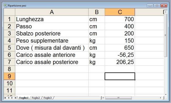

Un piccolo file su Excel può dare quale è l'incidenza approssimativa di un peso in base a dove grava.
Qui sotto un esempio di uno scooter nel garage di un camper da 7 metri con passo 4.
La formula da inserire nella casella C6 è
=C4*((C1-C3)-C5)/((C1-C3)-(C1-C3-C2))
Mentre nella casella C7 è
=C4-C6
Nel caso dello scooter si ha un alleggerimento di circa 56 kg dell'anteriore mentre sull'assale posteriore un sovrappeso di 206 kg.

Un piccolo file su Excel può dare quale è l'incidenza approssimativa di un peso in base a dove grava. Qui sotto un esempio di uno scooter nel garage di un camper da 7 metri con passo 4. La formula da inserire nella
casella C6 è =C4*((C1-C3)-C5)/((C1-C3)-(C1-C3-C2)) Mentre nella casella C7 è =C4-C6 Nel caso dello scooter si ha un alleggerimento di circa 56 kg dell'anteriore mentre sull'assale posteriore un sovrappeso di 206 kg.
Azz..sembrerebbe giusto l'esempio del tuo mezzo
..e circa quasi quello mio laugh
E' comunque un concetto un po' difficile da comprendere , così come gli effetti di un passo sbagliato , infatti se per certi versi i carichi a sbalzo sono deleteri , per altri addirittura possono rivelarsi propedeutici surprise
Mar..cucciolowink
A volte ho provato a usare Excell, ma con scarsissimi risultati blush.
Li hai usato un ipotetico passo di 4m che per me è veramente troppo lungo,  facendo per esempio il conto con il mio che è 6,98 e passo 3,66 mi sa che l'alleggerimento davanti è molto di piu. Ma è anche vero che con la trazione posteriore poco me ne cale se si alleggerisce davanti, mentre sarebbe inguidabile in salita se avesse una TA.
Però, anche sul mio che è a TP vedrei come una pazzia uno scooter nel garage o tantopeggio un metro piu indietro su un portamoto.
