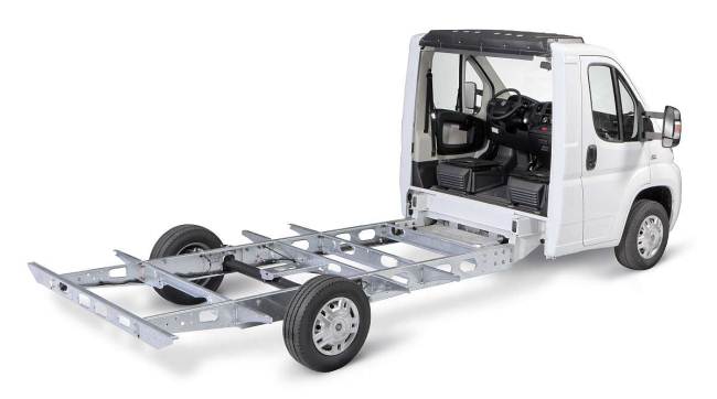

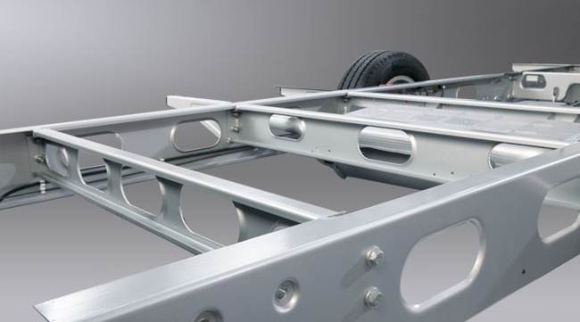

Posto 2 foto prese in rete e faccio notare la differenza tra un telaio tradizionale (casualmente Ducato) ed uno Al-ko richiamando l'attenzione sui traversi che uniscono i 2 longheroni, nell'Al-ko sono avvitati e pertanto non danno resistenza alle eventuali sollecitazioni diagonali a meno che non siano bel fissati al pavimento del mezzo.

Le foto dei due telai parlano da sole, in quello originale ci sono scatolati di grossa sezione e saldati tra di loro per dare le necessaria rigidità sia torsionale che diagonale. Un telaio del genere potrebbe gia viaggiare così come è, un Telaio ALKo invece senza la cellula sopra penso che non riusirebbe a viaggiare dritto e forse uscirebbe anche di strada, e penso che così come è possa solo essere spostato in prima marcia.
