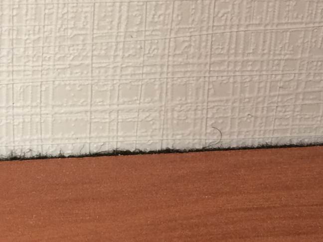

A proposito di cose serie, vi ricordate di quel famoso rumore/scricchiolio che avvertivo sul camper soprattutto quando affrontavo strade piene di curve o di cunette?
Bene, problema risolto (e da solo, senza l'intervento del conce). Adesso vi racconto come.
Innanzitutto ho seguito il suggerimento che mi avevano dato degli Hymeristi su un forum tedesco ( http://www.hme-ev.de/bb3/index.php ) e cioè grossomodo: "la Hymer normalmente inserisce nella giunzione mobili/pareti, mobili/mobili delle strisce di feltro per evitare scricchiolii vari nei momenti torsionali/attrito; ogni tanto capita che queste strisce di feltro siano mancanti o di lunghezza insufficiente. Conrollare e intervenire."
Ho controllato ed effetivamente in certi punti si vede questa striscia di feltro; ecco qua per esempio (giunzione parete/mobile)
(Scusate l'immagine è storta, dovrebbe essere verticale!!! non riesco a raddrizzarla - fatta col telefonino)
Mi sono messo allora alla ricerca del rumore ed alla fine l'ho trovato: proveniva nel punto in cui la paretina di legno che si trova sotto il lettino posteriore e che separa la cellula dal garage andava ad inserirsi sul fianco della parete del bagno da una parte e dell'armadio dall'altra (e pensare che mi sembrava che lo scricchiolio provenisse dalla zona frigorifero/cucina); ho mollato due viti ed ho scoperto che dove la paretina va ad inserirsi sul fianco delle parete dell'armadio era effetivamente presente un pezzo di feltro bello integro, mentre dalla parte opposta il feltro era praticamente quasi inesistente e quel poco tutto "masticato".
Ho inserito allora per prova una striscia di gomma, stretto le viti e, miracolo, il rumore è sparito
(ma porca miseria anche questa è storta, scusate)
Adesso finalmente viaggio in serenitàwink

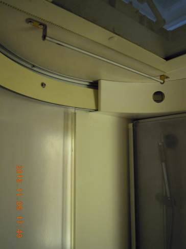

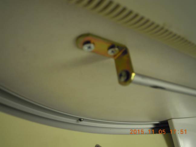

ti mando un paio di foto fatte al volo, ma è una cosa semplice. Io ho smontato una vite della doccia che va nel soffitto per vedere quando potevo andare dentro e poi l'ho messo. E' un tubo di alluminio e due staffe fermato con viti. Ci appendo le giacche a vento bagnate su una gruccia ( in piemonte li chiamano in altro modo ma non ricordo) mia moglie quegli stendini con tutte le pinzettine per mutande e calzini, anche in viaggio ed è robusto.
Ciao Daniele

Ciao, ti mando un paio di foto fatte al volo, ma è una cosa semplice. Io ho smontato una vite della doccia che va nel soffitto per vedere quando potevo andare dentro e poi l'ho messo. E' un tubo di alluminio e due staffe
fermato con viti. Ci appendo le giacche a vento bagnate su una gruccia ( in piemonte li chiamano in altro modo ma non ricordo) mia moglie quegli stendini con tutte le pinzettine per mutande e calzini, anche in viaggio ed è robusto. Ciao Daniele   Daniele
Grazie Daniele,
quindi delle viti da legno della giusta lunghezza inserite nel Paul (o come si chiama la coibentazione) reggono anche il peso delle giacche a vento. Ottimo
