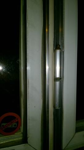

Solo il colore
preciserei che trattandosi di Sikaflex è riduttivo definirlo silicone (vista anche la differenza di prezzo)
Comunque secondo me per l'oblo puoi provvedere provvisoriamente con una sigillatura, verifichi il risultato ma sarebbe comunque meglio prima o poi fare il lavoro completo con le strisce di sigillante bituminoso.
Saluti

Io ci andrei cauto con l'uso del Sikaflex in certi lavori. E' certamente un ottimo prodotto, insostituibile in certi casi, ma è anche "una via senza ritorno"!
Infatti se metti del Sikaflex tra due superfici abbastanza estese, poi non le separi mai più! Piuttosto si rompe il materiale delle pareti incollate ma lui non molla. Quindi per sigillare proprio non va bene, perché se per sfortuna il lavoro non viene bene corri il rischio di non poterlo rifare senza fare danni.

Io ci andrei cauto con l'uso del Sikaflex in certi lavori. E' certamente un ottimo prodotto, insostituibile in certi casi, ma è anche una via senza ritorno! Infatti se metti del Sikaflex tra due superfici abbastanza estese,
poi non le separi mai più! Piuttosto si rompe il materiale delle pareti incollate ma lui non molla. Quindi per sigillare proprio non va bene, perché se per sfortuna il lavoro non viene bene corri il rischio di non poterlo rifare senza fare danni. Enzo i6qkl
Non dovrei utilizzarlo per incollare 2 superfici, ma per rifare questa sigillatura fatta male!

Solo il colore preciserei che trattandosi di Sikaflex è riduttivo definirlo silicone (vista anche la differenza di prezzo) Comunque secondo me per l'oblo puoi provvedere provvisoriamente con una sigillatura, verifichi il risultato ma sarebbe comunque meglio prima o poi fare il lavoro completo con le strisce di sigillante bituminoso.   Saluti Massimo
Adesso il camper e sotto una tettoia all,asciutto, faccio asciugare bene e poi sigillo, ho letto su qualche forum che il nera non so per quale arcana ragione e meglio del bianco...mah?
​un volta seccato il sikaflex non si può più rimuovere.

Non dovrei utilizzarlo per incollare 2 superfici, ma per rifare questa sigillatura fatta male!   Matteo
Infatti anche a quello mi riferivo, le caratteristiche del Sikaflex non lo fanno essere il migliore prodotto per "sigillare", anche a causa della sua modesta elasticità una volta indurito.
Decisamente migliori certi siliconi monocomponente(tipo quelli che si usano per sigillare i vetri delle finestre di casa) che, pur con un potere adesivo modesto hanno la proprietà di mantenere a lungo nel tempo la propria morbidezza.

Infatti anche a quello mi riferivo, le caratteristiche del Sikaflex non lo fanno essere il migliore prodotto per sigillare, anche a causa della sua modesta elasticità una volta indurito. Decisamente migliori certi siliconi
monocomponente(tipo quelli che si usano per sigillare i vetri delle finestre di casa) che, pur con un potere adesivo modesto hanno la proprietà di mantenere a lungo nel tempo la propria morbidezza. Enzo i6qkl
Ma su molti forum consigliano il sikaflex 521 uv, e ora quello che pensavo una certezza decade...😌
AAllora che prodotti mi consigliate che siano elastici resistenti agli sbalzi di temperatura e ai raggi UV
mi insegnarono un trucco per separare due superfici anche estese unite con sika o silicone. Si usa un MICANTINO.
Alla mia richiesta di cosa fosse questo Micantino (sempre se si scrive così) mi spiegarono che è una corda da chitarra molto sottile ma robusta e arrotata, e arrotolandola ai lati con due bastoncin di legno come impugnature, riesce a tagliare tra i due materiali senza fare danno.
Così i dissero, ma mai sperimentato di persona.
