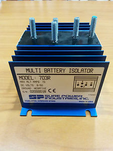

Un parallelatore a diodi(a diodi l'ho aggiunto io per far capire se non altro a chi sa cos'è un diodo) altro non che un'"apparecchio" che insieme ad un deviatore si interpone tra alternatore(o meglio caricabatterie) e impianto elettrico e che consente di ricaricare entrambe BS(è ovvio che queste debbono essere almeno due) indipendentemente da quale si sia selezionata come batteria principale, cioè quella che alimenta l'impianto del camper. Il vantaggio, che sulle barche è vitale in quanto hanno sì due batterie ma senza vera distinzione tra BM e BS, è quello di utilizzare una sola delle due pur consentendo all'impianto di ricarica di ricaricarle entrambe contemporaneamente, consentendo oltretutto di capire quando quella in uso si sta scaricando. Altro vantaggio è quello di rendere le BS assolutamente indipendenti senza il rischio che la "morte" di una causi istantaneamente la dipartita anche dell'altra. Per cui, nel momento in cui la batteria ci lascia, si sa che come scorta di energia c'è rimasta solo quella dell'altra. Come "contro" c'è invece il fatto che il deviatore deve essere azionato a mano, non so se ne esistano degli automatici. Mi è capitato di leggere, non ricordo dove, chi consigliava di mettere su un camper le due BS in parallelo e via, ma questo in nautica sarebbe un consiglio criminale, tipo "istigazione al suicidio".

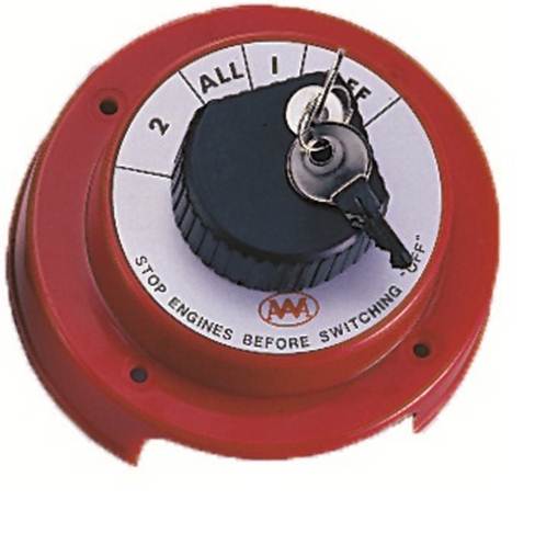

In nautica il sistema automatico non l'ho mai visto, né lo userei mai, e quelli adottati sono piuttosto semplici.
Due batterie identiche al piombo(per stare tranquilli almeno una si cambia tutti gli anni, meglio se entrambe, dato che in mare i carri attrezzi non ci sono e fermarsi può facilmente significare perdere lo scafo!) un commutatore manuale così, che oltretutto funge anche da isolatore dell'impianto:

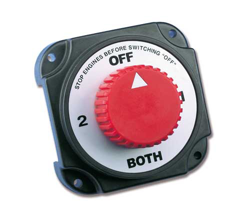

Da non confondere con la boiata qui sotto:
Che a parte la chiave che non dice nulla, ha la posizione "ALL"(in altri "BOTH") tra la posizione 1 e la 2, così nella commutazione, se una delle due batterie è andata in corto si corre il rischio di danneggiare l'impianto e di sicuro si perde un sacco di energia. Corretta è la posizione del BOTH a parte(come quello sopra), anche se gli addetti ai lavori lo sanno benissimo che  "BOTH" è la posizione del "suicidio".

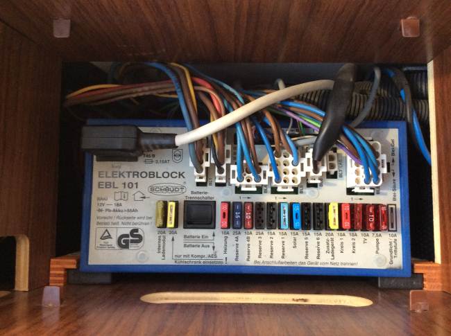

Tornati ora al camper.. Dopo tentativi vani di negazione dell'accaduto:
Provo a ricapitolare:
Confermo di avere un sistema di gestione delle due batterie Duo sistem( una Zenit da 100 ah ed una Delpi fredoom 2000, di altri 100Ah). Non sono recenti, credo abbiano almeno 4 anni( io ho acquistato il mezzo circa 3 anni fa, e non le ho mai toccate, e forse nemmeno guardate). Quindi capisco che non sono in parallelo secco, ma con ricarica separata di ognuna delle due, ma gestito in modo automatico dal commutatore Duo. Giusto?
C'è un fusibile da 15 Ah, nel collegamento delle due batterie tra di loro. Ho provato a cambiarlo, ma non incide nell'accensione della centralina sopra la porta che abbiamo capito si chiama 201? La tensione scende rapidamente da 11,5 a 10,5 e poi si spegne.
Come si fa' ad escludere il Webasto, ? Immagino che abbia anche lui un fusibile ma non è facile capire sulla Ebl quale sia !
Qualcuno ha una immagine della Ebl in italiano? La mia la allego in foto.
Credo sia corretto quel che dice Enzo, e cioè che le mie batterie siano esauste entrambi, o che una abbia trascinato nella fossa l'altra, ma che il risultato sia che non riescano ad assicurare gli 11,5 volt necessari per far restare accesa la centralina  sulla porta, determinando il blocco del sistema come autoprotezione.
Credo perciò che la cosa si possa risolvere con il cambio delle / della batteria Servizi .
A questo punto si apre il dilemma: una o due? Una normale all'acido o due ? Eventualmente con duo sistem o con parallelo secco?
Ora  si prende la strada del ritorno, di questo movimentato WE e a casa ci penserò.
