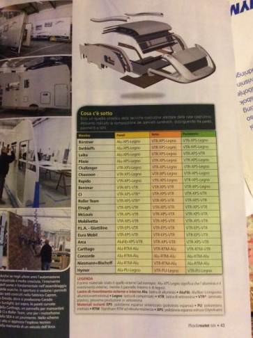

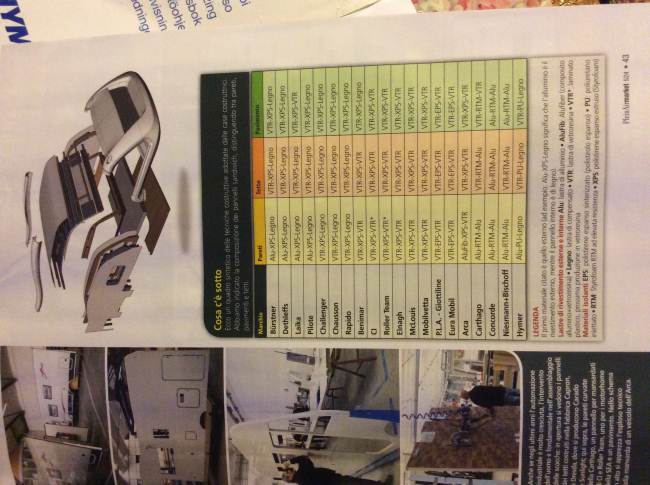

Carissimo Gino,
non è facile rispondere a questa domanda perchè le qualità importanti sono difficili da vedere e da quantificare.
A grandi linee vorrei dire che una di queste qualità è data dalla tipologia della costruzioni delle pareti, pianale e tetto che compongono il camper.
Altra peculiarità il sistema di congiunzione di queste che deve durare nel tempo e garantire l'assoluta impermeabilità dagli agenti atmosferici.
Poi tutta la componentistica è di produzione esterna che può essere di primaria qualità oppure meno costosa e di qualità inferiore.
La qualità dell'offerta poi sta nel proporre soluzione ottimali e sfruttabilità degli spazi abitabili e di stivaggio nonchè la posizioni dei carichi.
Altre aspetti preferenziali e non sempre visibili sono sono la circolazione dell'aria all'interno del mezzo che permettono un riscaldamento ottimale oppure evitare la formazione della condensa. Oltre a questo il gelo delle tubazioni dell'acqua in inverno ed il riscaldamento riscaldamento dei serbatoi e delle valvole posti sotto il pianale. Da valutare poi anche la qualità delle sedute e materassi altre ai rivestimenti dove le differenze sono parecchio costose.
Ora e come ti ha mostrato Alex ci sono due grandi gruppi e scuole camperistiche, quella tedesca di Hymer e quella francese di Trigano.
Ora quest'ultima ha introdotto un nuovo sistema di costruzione ed assemblaggio della scocca che ha eliminato completamente il legno con indubbi vantaggi ma non ho ancora valutato questi profili che devono offrire una sufficiente robustezza. Spesso questa struttura utilizza vetroresina interno/esterno e non so se questa sia un buona soluzione per l'eventuale fenomeno della condensa.
Nel gruppo Hymer i diversi marchi hanno mantenuto una loro specifica caratteristica produttiva e posizione nel mercato, quindi anche costi davvero lontani uno dall'altro ma mi sembra che garantiscano sempre un'alta qualità specialmente di quanto non si vede facilmente.
Ultimamente ho guardato parecchio i Knaus e devo dire che hanno un ottimo rapporto qualità prezzo, offrono prodotti molto tedeschi però mantengono una tradizionale struttura delle pareti forse attualmente superata ma non sono per niente male.

Secondo me quando si parla di cellula, ce ne sono due tipi fondamentalmente.
1) La cellula con pareti congiunte sullo spigolo, con viti, e poi ricoperto con mastice e coprianglo.
2) La cellula con la giuntura non in spigolo, e quindi il tetto a coperchio con bordi arrotondati, e giunzione un po giu sulla parete, e incollato, non con semplice mastice.
La Hymer usa questo secondo tipo, secondo me molto piu affidabile e duraturo
La Knaus, nonostante sia un buon prodotto, invece ha una costruzione tradizionale nonostante vengano usati larghi copriangoli per dissimulare.
La Carthago mi sembra che abbia il tetto tondo e quindi costruzione simile a Hymer.
Dethleffa non so ma mi sembra sia tradizionale.
Riguardo a Carthago, che ritengo un ottimo prodotto, non mi piace, ma è gusto personale, per alcuni motivi estetici. Guardavo un semintegrale abbastanza recente, e tutte le parti in plastica, cupolino, profili, etc, notevolmente piu ingialliti rispetto alle pareti, una cosa veramente inconcepibile. Inoltre tutte queste parti sono fissate con viti coperte dai classici tappini, secondo me accettabile su un entry level ma non su un mezzo di classe e costo. Poi, ma rientra sempre nel giudizio personale, la costruzione dlla scocca, i ternmoformati etc, danno luogo a una estetica poco "pulita" con tante linee spezzate etc..... Insomma, non mi appaga l'occhio.
Knaus , nelle ultime serie ha adottato un tetto curvo che non mi piace per niente, sembra un gatto quando inarca la schiena. Nei MH, secondo me appesantisce molto la linea e lo rende goffo. Ma, si rientra sempre nel gusto personale.
La linea degli Hymer invece è molto pulita, e anche i termoformati sono verniciati con la stessa tinta delle pareti e quindi mantengono nel tempo lo stesso colore, la applicazione dei termoformati è molto pulita, con poche linee nette, e senza nessuna vite o tappino a vista.
Se dovessi scegliere un camper NON Hymer, sarei in gravi ambascie perchè guardandomi attorno non trovo nulla che mi soddisfi sia sul piano tecnico che sul piano estetico.

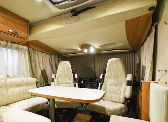

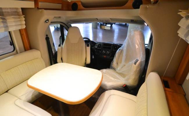

Tommaso, in una cabina tradizionale lo spazio tra chi è seduto nei sedili è X in un mh. è X + qualcosa, utile o non utile non so ma dove gli spazi sono pochi anche pochi centimetri di aria diventano importanti anche solo per gli occhi, questi trasmettono un senso di maggior benessere e non è poco.
Aggiungerei anche che durante il periodo invernale la cabina tradizionale diventa un punto critico che vuole riscaldato con attenzione. Essere seduti a pochi centimetri dai vetri comporta vicinanza ad un grande fonte di freddo e impedire anche la circolazione dell'aria calda; i cm. in più in un Mh. diventano senz'altro molto utili.
Al riguardo di Fiat non conosco bene le cose ma so cosa facevo io al lavoro quando in una nostra attrezzatura inserivo componenti di uso esterno!
Li provavo e riprovavo e se alla fine prendevo il classico 'granchio' non ero il solo a rimetterci ma anche il fornitore e questo Hymer non o ha mai fatto, cosa classica per i tedeschi che non ammetteranno mai un loro errore. Certo Fiat è Fiat e doveva comportarsi più correttamente però è anche vero che quasi tutta la produzione e destinato a tutt'altro mercato e questo, probabilmente, non ha avuto gli stessi problemi avuti tra i camper. Con molta probabilità hanno tenuto conto che, pur perdendo un Tommaso, ne hanno trovati molti di più surprisewink
Poi conosco bene come si comporta Hymer e per esperienza diretta fatta con il mio frigo Thetford!!!angry

In risposta al messaggio di alexf del 06/03/2016 alle 18:01:56
per gli occhi, questi trasmettono un senso di maggior benessere e non è poco. Aggiungerei anche che durante il periodo invernale la cabina tradizionale diventa un punto critico che vuole riscaldato con attenzione. Essere seduti a pochi centimetri dai vetri comporta vicinanza ad un grande fonte di freddo e impedire anche la circolazione dell'aria calda; i cm. in più in un Mh. diventano senz'altro molto utili. Al riguardo di Fiat non conosco bene le cose ma so cosa facevo io al lavoro quando in una nostra attrezzatura inserivo componenti di uso esterno! Li provavo e riprovavo e se alla fine prendevo il classico 'granchio' non ero il solo a rimetterci ma anche il fornitore e questo Hymer non o ha mai fatto, cosa classica per i tedeschi che non ammetteranno mai un loro errore. Certo Fiat è Fiat e doveva comportarsi più correttamente però è anche vero che quasi tutta la produzione e destinato a tutt'altro mercato e questo, probabilmente, non ha avuto gli stessi problemi avuti tra i camper. Con molta probabilità hanno tenuto conto che, pur perdendo un Tommaso, ne hanno trovati molti di più Poi conosco bene come si comporta Hymer e per esperienza diretta fatta con il mio frigo Thetford!!! Alessandro La vita è un viaggio, chi viaggia vive due volte.
Ora ho capito, se intendi il colpo d'occhio in effetti la cabina MH appare piu spaziosa, ma in pratica l'unica differenza è la distanza di qualche centimetro in piu tra la spalla di chi sta seduto e la parete.
Riguardo all'altezza e luminosità, invece ho notato che il semintegrale ha dei vantaggi perchè si sta in piedi anche fino contro al cruscotto e sopra i sedili cabina è tutto trasparente e si ha molta luminosità anche quando in sosta gli oscuranti del parabrezza sono chiusi. Cose che si notano solo dopo.
Non vedo un meglio o un peggio, uno ha certe caratteristiche, l'altro ne ha altre, dipende cosa si preferisce e a cosa si è piu abituati.
