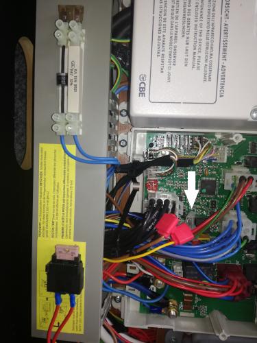

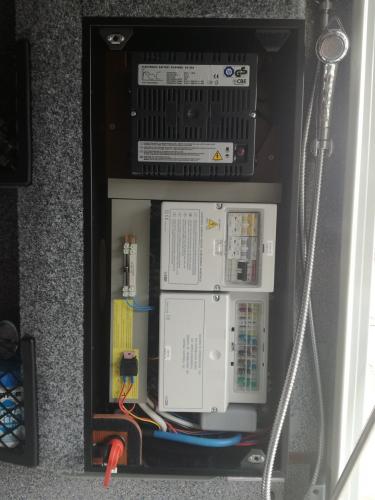

Il pannello non carica la BM se non viene utilizzata l'uscita apposita sul regolatore.
Non serve collegare l'uscita del regolatore alla BM se metti il diodo resistenza.
Il diodo resistenza è molto utile e se hai la mia stessa centralina l'installazione è più semplice da fare che da spiegare.

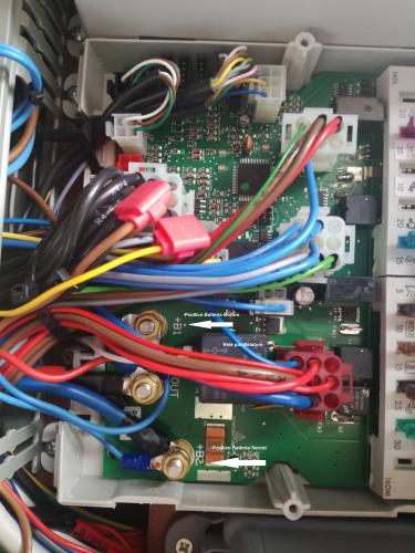

Nella centralina trovi due viti B1 e B2 che sono i positivi della BM e della BS sulle quali collegherai i cavi del diodo resistenza che potrà essere incollato semplicemente con del biadesivo dove preferisci.
Ecco le foto
La centralina mia è la DS 470 -CA

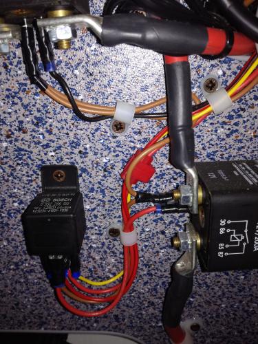

Per info, Il relè parallelatore è dietro ( cubetto nero vicino al grosso connettore rosso )
Modificato da Topolone il 20/01/2018 alle 14:02:10

@Topolone
Cosa sono quei 2 rubacorrente rossi, a cosa sono collegati?

@Topolone Cosa sono quei 2 rubacorrente rossi, a cosa sono collegati?
La vogliamo smettere di curiosare troppo nei circuiti altrui devilwink
Cavo giallo : D+
Cavo marrone : Massa
PS: adesso sai dove prendere il D+ se dovesse servire.
Dalla centralina un cavo grigio su un faston singolo.

La vogliamo smettere di curiosare troppo nei circuiti altrui Cavo giallo : D+ Cavo marrone : Massa PS: adesso sai dove prendere il D+ se dovesse servire. Dalla centralina un cavo grigio su un faston singolo.
Ahhhh ora capisco... mi sembrava che fosse un lavoro fatto non con i tuoi standard. wink

Innanzitutto grazie per le risposte,ho guardato nel camper anche io ho la centralina DE470CA,finalmente ho visto dove è installato,il parallelatore,però non trovi che la sua posizione sia un po’ troppo distante dalla BM rispetto alla 1 serie dei cline che era in una botola vicino al tavolo. Ora vado acquistare il diodo e la resistenza e la installo come hai fatto tu. Leggendo le istruzioni del regolatore pannello mi ha incuriosito il fatto che già a 12.5v della BS commuta alla BM contrariamente al CB che come ben sai commuta a 13.6v;c’è una bella differenza  nel primo caso i pannelli non hanno ancora completato la carica delle BS che già commuta alla BM cosa ne pensi?
Un ultima cosa come ho già scritto mi piacerebbe leggere i consumi  sulla centralina dove potrei installare il relativo shunt.
Grazie e saluti

Con il diodo-resistenza non ci sono più soglie.
Per lo shunt puoi installarlo dove più ti fa comodo.
Ci sono tanti post su Col su quell'argomento.
