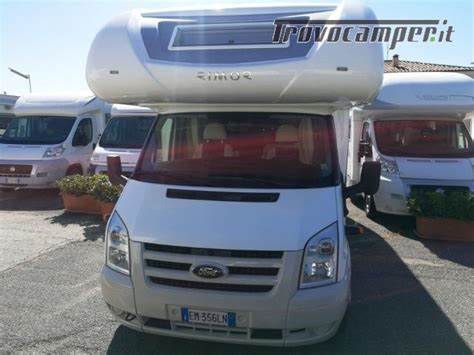

Ho trovato in rete questa foto , non conosco il Ford come il Rimor ma mi pare che i spechietti siano prolungati e non di quelli di serie un normale furgoncino

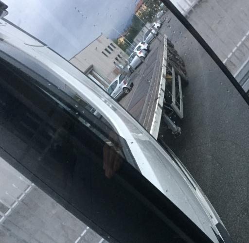

0F6C5850-1C9B-4625-984D-1215C5E850FB.jpegIo ho risolto così, giro un poco il volante e vedo tutto. Scherzo dai, a mio avviso sul dritto gli angoli li devi memorizzare più che vedere, in manovra e nel dubbio, scendi a vedere prima di sbattere o mandi giù qualcuno ad aiutarti. Comunque ti capisco, almeno la visuale della fiancata ci vuole senza alcun dubbio. Come ti hanno già detto sono convinto che le prolunghe esistono, visto che girano furgonati da 2,5 metri di larghezza

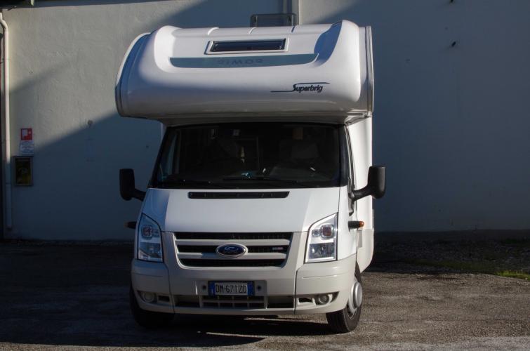

Questa è una foto del mio Rimor Superbrig, venduto 5 anni fa. Il Rimor Superbrig è il modello che è stato sostituito dal Nehmo, identica la cellula, identica la cabina, larghezza delle cellula 235 cm. Purtroppo non ho foto del lato destro, ma da questa si può notare come si posizioni lo specchietto retrovisore rispetto alla fiancata. Direi che almeno i 2/3 sono più esterni rispetto alla parete. Lo stesso vale per il lato destro.
Ora i casi sono 2 o ti hanno montato la cellula decentrata verso destra, o ti hanno montato uno specchietto con braccio più corto di quello sinistro. In entrambi i casi puoi vederlo facilmente facendo 2 misure, oppure...
