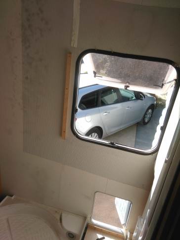

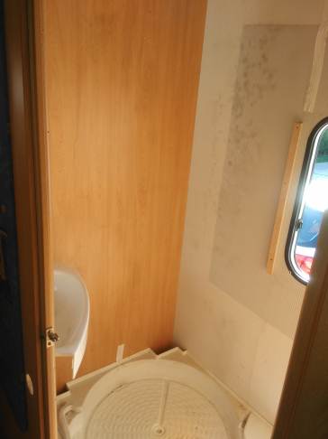

cominciato il lavoro ore 8.30 e finito di smontare alle 11.30 Come promesso vi invio le foto dei lavori .
smontato mobile sopra il vc e oblò sul tetto
smontato Thetford

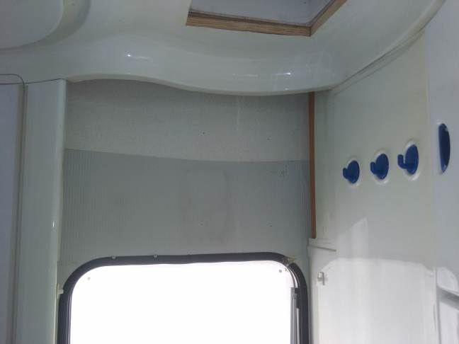

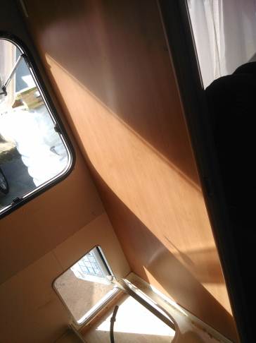

smontata parete
Smontata parete , prima però ho tolto il miscelatore e il sotto lavandino
smontata altra parete

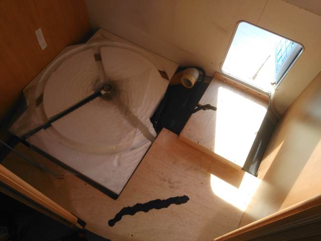

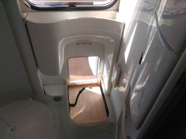

e voilà riomosso il piatto .
Ora il problema nasce sul nuovo piatto .....
La profondità del catino è più alta e quindi il nuovo piatto doccia risulta non perfettamente aderente con il piano originale .
Ho compato un foglio di polistirene da 2 com per faare il nuovo piano di calperstio e quindi per rivestire il legno e un forglio di polistirolo da 1 cm per dare nuovo appoggio al piano doccia .
Domani poso i nuvi piani e il piatto nuovo , poi faccio alcune modifiche ai mobili e all'impianto elettrico e ricomincio a montare il tutto .
