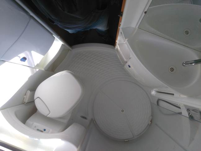

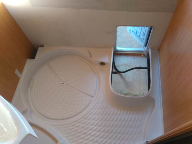

1 giornata per posare quello nuovo .. Togli spessora ... Metti ... Misura ... Togli ... Spessora ... Uff.
Finalmente posato quello nuovo .. Ora una notte in fissaggio con l'adesivo silicconico e domani si riassembla il tutto.

complimenti per il lavoro. Domanda: ma sotto al piatto, in prossimità proprio del tondo doccia, c'è un polistirolo sagomato? A me, quello che ondeggia al calpestio, e che preoccupa per un eventuale futuro irrigidemnto con conseguente rottura, è la zona calpestio prospiciente l'ingresso. Se dovessi fare il tuo lavoro al mio camper, metterei proprio li in quella zona un materassino sotto, tipo quelli che si usano per i parquet. Tu non ci hai messo nulla?

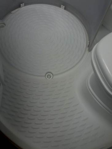

tutta la parte tonda ( zona doccia ) è sostenuta da un polistirolo ad alta densità sagomato nello stesso modo del piatto doccia , quindi abbastanza aderente e sostenuto a bisogno .
La parte vicino all'ingresso è in appoggio su un foglio di mutistrato. Quando ho appoggiato il piatto mi sono accorto anch'io che non era perfettamente aderente e ho utilizzato una lastrina di polistirene ( quella usata per i capotti delle case ) per creare un appoggio corretto.
Se hai il problema sulla zona ingresso allora è molto semplice , sotto la porta c'è uno zoccolo alto circa 10 cm tenuto fermo da sole 2 viti , rimuovi le viti e lo zoccolo che è di foma tondeggiante , da li hai accesso alla prima parte del piatto doccia senza bisogno di smontare niente altro , misura circa lo spessore che ti serve e inserisci lastre di spessore corretto , da 1 mm trovi la faesite , da 2,5 mm in su dovresti già trovare il multistrato . In 10 min fai tutto .
Se invece il problema ce l'hai nella zona tra il WC e il piatto doccia dovresti rimuovere il WC ( mezz'ora di lavoro ) e spessorare utilizzando la botola della cassetta.

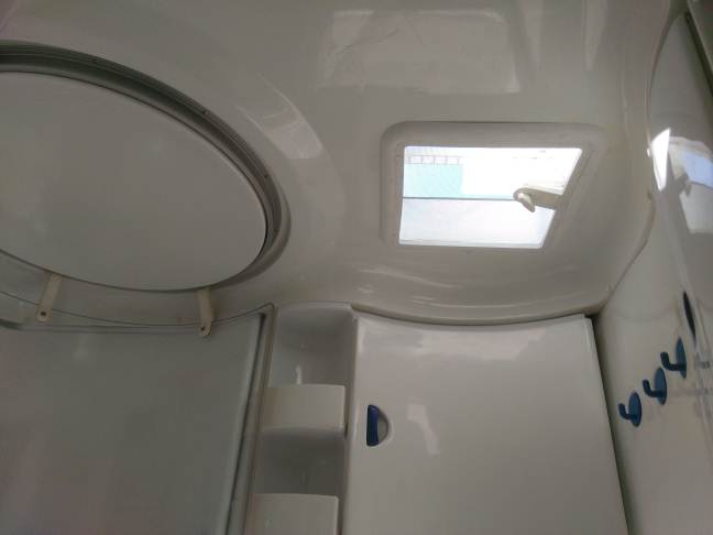

Signori e signore .... Il mio bagno nuovo ...
Che soddisfazione

E questa la più importante modifica eseguita . Tolto il caminetto ed inserito nuovo oblò.
