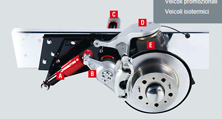

Salve,
dopo anni mi sono finalmente convinto a comprare uno scooter da mettere nel gavone del mio Knaus 658 LG (circa 120kg). Al fine d'aiutare le molle di torsione (che lavorano da 10 anni) pensavo di affiancare quelle ad aria ma mi è parso di capire che le uniche montabili sul telaio ALKO Amc siano le air plus dal costo di euro 1500.
Tantino a dire il vero...
Nessuno di voi ha avuto tale problema e come l'avete risolto?

Inserito il 24/12/2015 alle: 17:01:00
non credo tu abbia alternative , lo schema delle sospensioni posteriori  non può ospitare altri tipi di sospensione ad aria . Io mi riferisco all'asse in foto.
