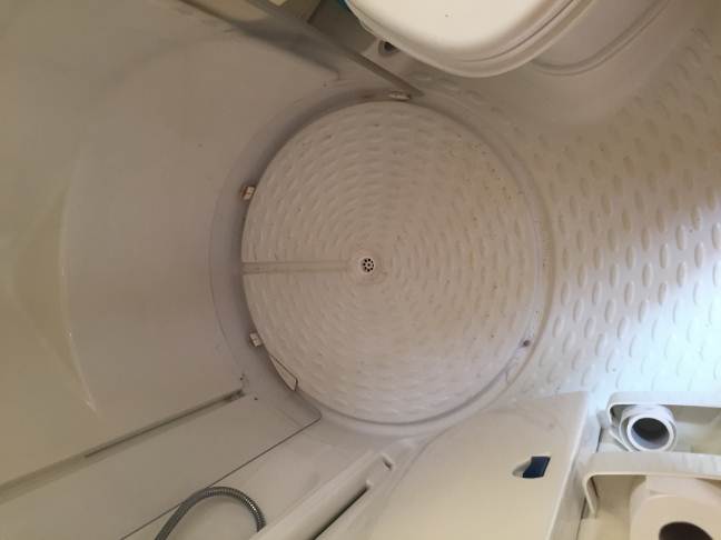

Qualcosa si riesce a fare senza smontare tutto .
Devo capire che modello di camper e piatto doccia hai.
Sotto il bagno è in particolare sotto il piatto doccia nei pressi della piletta hai un gavone , un angolo di garage o qualcosa di accessibile da un mobile interno o esterno ?

ciao valerionuvola,
grazie per avermi risposto.
il mio è un Traveller 608K del 2002 su Fiat. Bagno Knaus classico in fondo a fianco alla dinette piccola in basso e lettino pensile in alto.  Il bagno è posizionato su un gavone passante da parte a parte basso. Il piatto doccia è proprio sopra il gavone. Devo guadare se c'è una bottola sotto? Fare qualche foto?

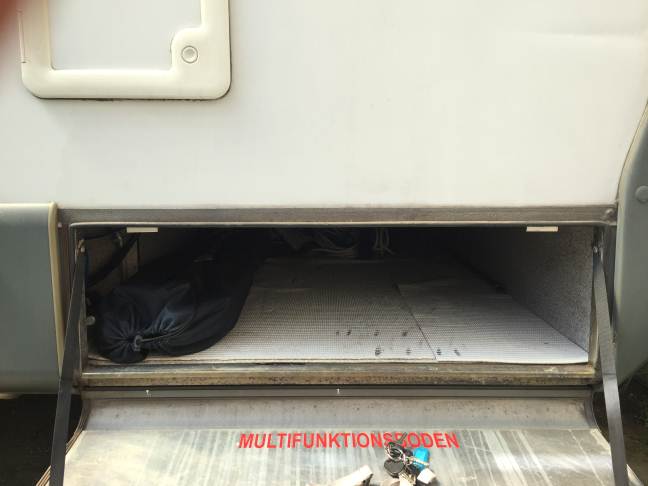

Allego una foto dell esterno del camper da dietro e vado a farne qualcun altra ora per dare qualche info in più.

ciao valerionuvola, grazie per avermi risposto. il mio è un Traveller 608K del 2002 su Fiat. Bagno Knaus classico in fondo a fianco alla dinette piccola in basso e lettino pensile in alto.  Il bagno è posizionato su un

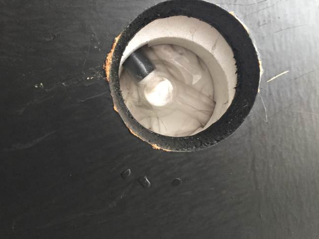

gavone passante da parte a parte basso. Il piatto doccia è proprio sopra il gavone. Devo guadare se c'è una bottola sotto? Fare qualche foto? Allego una foto dell esterno del camper da dietro e vado a farne qualcun altra ora per dare qualche info in più.
effettivamente c'è una botola con lo scarico a vista riavvolto nel celophan. Ho fatto le foto.
Il mistero è come fa a uscire tutta di lato verso la porta di ingresso? Ora faccio le prove: riempio sono solo scarico e vedo se esce, poi andrò per tentativi

L'acqua esce dalla porta appunto perché c'è il cellophane che rende impermeabile il gavone sotto.
Ora quando butti un po di acqua prova a verificare se vedi la perdita proprio dalla piletta e quindi quel nylon si bagna oppure se il problema ti sembra più in là.

provo a darti 2 dritte perchè poi sono impegnato .
Puoi provare a smontare la piletta per vedere se la guarnizione è messa bene : da sopra devi svitare la piletta , può esserti d'aiuto usare 2 matite o 2 penne , la sviti del tutto e la togli , tra il piatto doccia e il gomito sotto ci deve essere una guarnizione nera che deve stare perfettamente nella sede.
Per rimontare la piletta qualcuno da sotto ti deve alzare il gomito per far in modo che tu  riesca ad avvitarla.
Il gomito sotto è solamente inserito nel tubo nero , fa tenuta a pressione non vi sono guarnizioni , se la perdita è dalla giuntura tra tubo nero e bianco forse è il caso di verificare che il tubo nero non si sia crepato , smontata la piletta puoi tirare il gomito bianco e con calma si sfilerà dal tubo nero ...
Quel tubo nero poi corre sotto il piato doccia ed arriva sotto il mobile ad angolo del lavabo , togliendo le 4 viti che tengono il fondo del mobiletto sotto lavabo si accede senza grossi problemi alla colonna degli scarichi , nell'angolo se metti una mano sotto il piatto doccia dovresti sentire quel tubo nero che si inserisce in un gomito che va verso il serbatoio , senti anche li se vi sono perdite .
Fammi sapere che eventualemente ti dico come procedere a sostituire i pezzi senza smontare tutto .

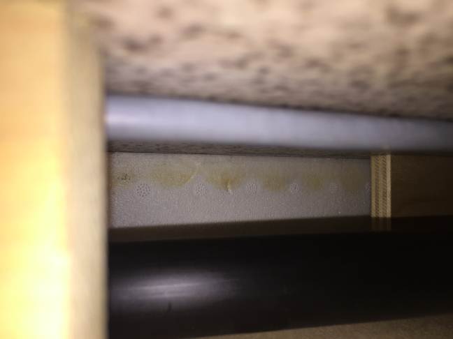

se guardi una delle foto che ho postato si vede il tbo nero e la guarnizione sul gomito bianco.

Grazie Valerionuvola,
ho cautamente svuotato un grosso bicchiere d'acqua nello scarico (che è lento) e sono andato a vedere la piletta da sotto - asciutto, ho aspettato e verificato sotto la porta del bagno - niente. Allora ho svuotato 1/2 secchio d'acqua con lo stesso risultato aspettando 2 ore per le verifiche.
ci sono 2 possibilità -
prima è che se perdeva acqua possa essere andata dall'altra parte perché nell'frattempo assetto del mezzo è cambiato. E più alto dietro. ma ho misurato con il telefono ed stava in piano tra dx e sx e-1% verso avanti. Sarebbe dovuta uscire comunque verso avanti. Invece è asciutto.
seconda è che mia moglie facendo doccia alla bambina senza chiudere il cilindro abbia bagnato le pareti con il getto d'acqua. Allora in questo caso devo siliconare le giunzioni delle pareti.
Il tubo di scarico nero, a differenza del tuo, va verso armadio e non verso il mobile a d'angolo.
Ora non so come procedere: prendere per buono "questa mancata perdita" oppure andare a indagare ancora.

L'ipotesi potrebbe essere la crepa .
Col peso di una persona sul piatto doccia potresti creare una piccola pressione utile ad aprire una fessura che senza peso non è visibile .
Ti auguro tanto che sia colpa del getto d'acqua..
Verifica tutto il bordo
