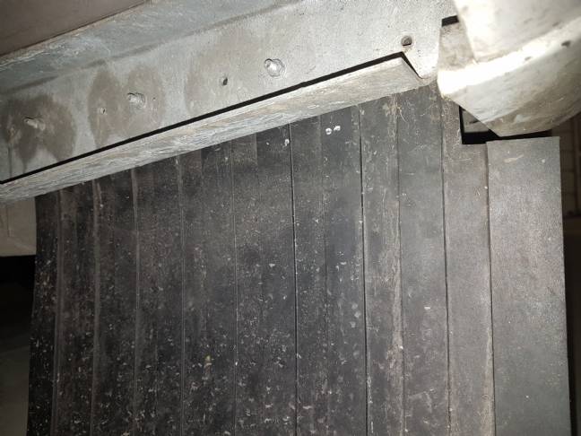

paraspruzzi m
paraspruzzi montati sul mio sun I
