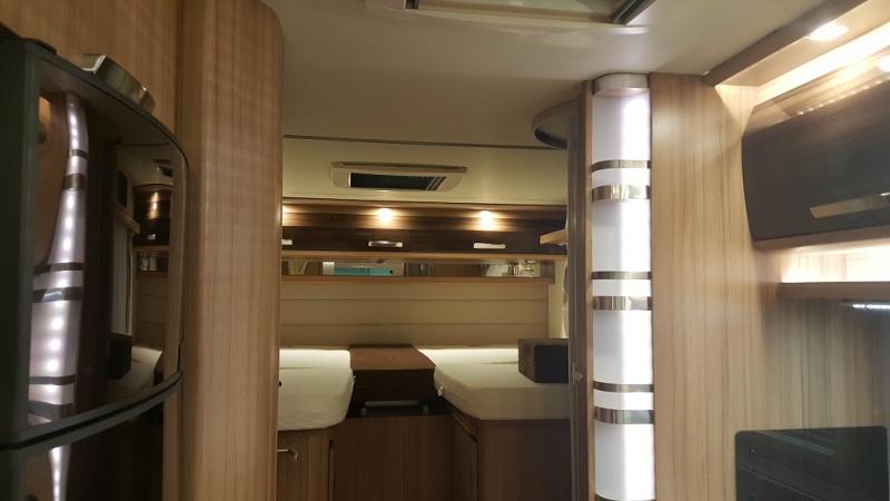

Inserito il 01/07/2017 alle: 23:13:42
EVVIVA yes
Knaus SUN Ti 700 MEG Platinum Selection ritirato yes

Inserito il 02/07/2017 alle: 12:44:32
In risposta al messaggio di Blessyou del 01/07/2017 alle 23:13:42
EVVIVA   Knaus SUN Ti 700 MEG Platinum Selection ritirato
Fantastico finalmente era ora divertiti.

Inserito il 02/07/2017 alle: 18:05:41
Congratulazioni Cesare!
Dalla foto sembra il fratello del mio, credo proprio che ti troverai bene.
