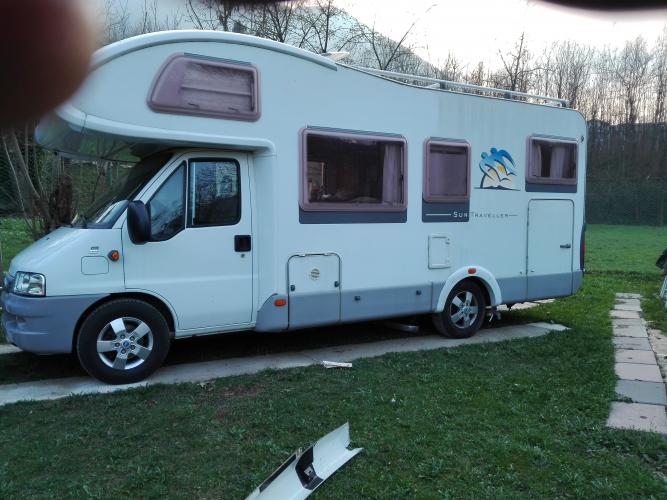

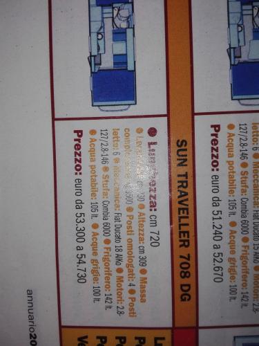

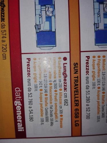

il mio è mansardato knaus 658 lg ti mando una piccola chicca che forse non hai vedi foto valore listino nel 2006
MisterX1
MisterX1
09/04/2014 1330
Inserito il 05/07/2017 alle: 16:12:15
In risposta al messaggio di adrianoo del 05/07/2017 alle 15:00:05
Si non avevo il depliant originale e confesso ho scaricato la foto.
Il camper è uguale al mio tranne con la sovrstruttura, tranne per apertura vano bombole non ad ala di gabbiano ma si apre controvento e la maniglia del portellone garage che è ad incasso e non sporgente e colore paraurti anteriore ducato e colore passaruota che forse sono stati rifatti.
