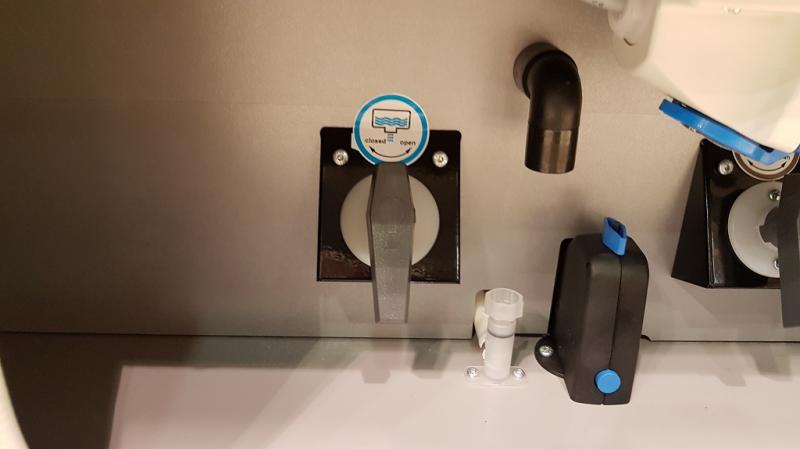

Tornando alle acque chiare, io ho solo una manopola quindi:
1- apro la manopola
2- carico acqua e aspetto che esca acqua dallo scarico
3- chiudo la manopola.
È corretto? A questo punto però mi domando come faccio a vuotare completamente il serbatoio. L'inverno scorso io l'ho vuotato semplicemente aprendo quella manopola.

È corretto … anch’io ho una sola manopola:
dopo aver caricato i pseudo 10-20 litri e aver chiuso la manopola, se la riapri esce tutta l’acqua yes  In other words: con la manopola aperta, la valvola del livello dei 10 litri è attiva. Al raggiungimento dei 10 litri, l’acqua in eccesso esce. Chiudendo la manopola, chiudi (anche) la valvola dei 10 litri. Aprendo la manopola si apre lo scarico al 100%

Hahahahahahahahhhahahahahahahahhahah ... allora il balòss non aveva voglia di lavorare …   È corretto … anch’io ho una sola manopola:   dopo aver caricato i pseudo 10-20 litri e aver chiuso la manopola, se la riapri
esce tutta l’acqua   In other words: con la manopola aperta, la valvola del livello dei 10 litri è attiva. Al raggiungimento dei 10 litri, l’acqua in eccesso esce. Chiudendo la manopola, chiudi (anche) la valvola dei 10 litri. Aprendo la manopola si apre lo scarico al 100%   Invece, visto che ce l’hai come il mio … il Camper, hahahahahahhahahahahah  confermi anche te che con il service-box aperto in inverno e stufa accesa non scatta la Frost ??   Grazie  Scusate … ma due verifiche è meglio di una
> Invece, visto che ce l’hai come il mio … il Camper, hahahahahahhahahahahah laugh confermi anche te che con il service-box aperto in inverno e stufa accesa non scatta la Frost ?
Non è proprio uguale e non posso confermartelo con certezza perché l'anno scorso in inverno è stato fermo. Però avendo il tubo del riscaldamento che butta dentro il service box sono convinto anche io che non ci siano problemi (certo, eviterei di tenerlo aperto troppo). Per il passaggio della presa della corrente nel service box c'è uno scasso perché lo sportellino possa stare chiuso pur avendo il filo in mezzo, questo lo avrai notato immagino il che contribuisce a far rimanere ad una temperatura ragionevole il service box.
