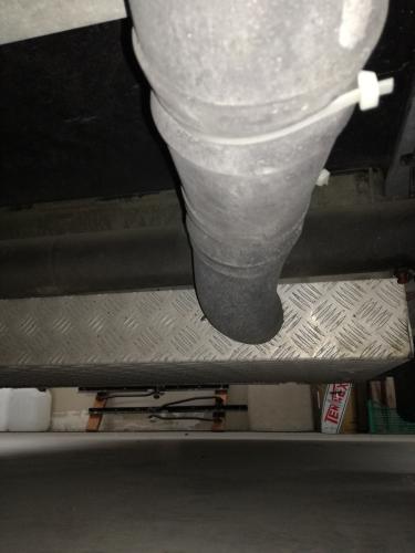

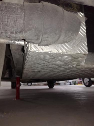

Ciao Simone, confermo che la vasca delle grigie è coibentata, con un pò di manaulità e pannelli di poliuretano la puoi costruire lasciando almeno un paio di centimetri di intercapedine tra vasca e isolante e ricollegare
il tubo del riscaldamento. Sicuramente è facile romperla per cui io ed altri l' abbiamo rivestita solo nella parte bassa con un foglio di alluminio piegato su misura, appena posso ti faccio delle foto. Per quanto riguarda il consumo elettrico visto che l' hai preso usato controlla che non ci siano circuiti elettrici fatti dal vecchio propietario non molto professionali. Comunque quando accendi il 12v c'è qualche circuito che va in tensione direttamente tipo centralina frigo, valvola elasi, e calira. Per un controllo piu' approfondito potresti controllare i consumi togliendo i fusibili dalla centralina  e controllando l' assorbimento di corrente su ogni singolo circuito. Ciao Fabio
Grazie mille Fabio, un po di foto del serbatoio grigie mi farebbero comodo, anche per capire come è fatta quella originale e fin dove arriva la coibentazione sui tubi e sul rubinetto, sicuramente lo rivestirò sul fondo con foglio di alluminio come hai fatto tu.
con foglio di alluminio come hai fatto tu. Per l'assorbimento quindi a interruttore generale acceso non dovrebbe assorbire così! Volevo fare la prova dello stacco dei fusibili oggi ma ho dovuto risolvere un problemino su un supporto dell'ammortizzatore ant! Mi è venuto in mente adesso che  sono stati montati i sensore trio gas, potrebbero essere loro ad assorbire così tanto! domani verifico. comunque dovrò anche cambiare la BS perché il precedente proprietario ha montato una Optima yellow da 55ah, un po piccolina come autonomia. Ps: per la ricarica è stato montato un carica batterie cbe ed escluso la calira. L' alloggiamento della ruota di scorta è molto basso ed è il primo a toccare in molte situazioni, voi avete avuto brutte esperienze nei vari anni di utilizzo del vostro Knaus? Sabato e domenica facciamo un piccolo giretto in toscana, giusto per prendere confidenza col Knaus! Grazie infinite

e volevo capire se sono cose normali o no!  Andando sotto al veicolo ho notato che il serbatoio delle grigie non è coibentato e il tubo di riscaldamento che va in esso è staccato e tappato! secondo voi è cosa normale ho hanno tirato via la coibentazione?  Altra  cosa ho notato che la BS ha un assorbimento di 0,35a con luci e pompa spenti, c'é solo acceso la calira, interruttore principale acceso! non è un consumo un po elevato? Se spengo l'interruttore generale la calira si spegne e l'assorbimento va a 0! Per il momento è tutto, poi vi chiederò di altre cose che ho notato. grazie

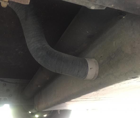

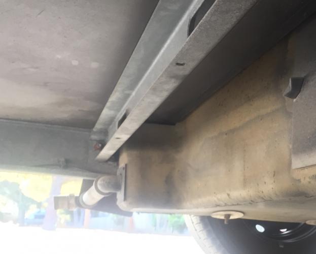

Inserito il 31/08/2018 alle: 08:48:28
Ciao Simone,

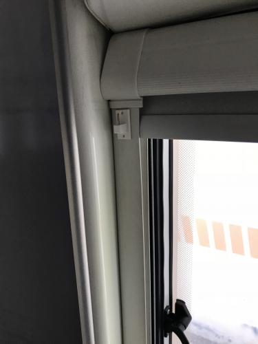

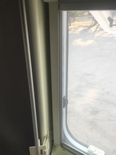

ti giro la foto del particolare cabina doccia oscurante.
455461BE-5C28-44C0-8BBD-B3714754D7EC.jpegInoltre ti giro foto anche del serbatoio delle grigie
posteriore:
E2D49B42-E582-4121-815A-4DF81745FAA0.jpeganteriore:

Dato che il tubo che riscalda bianche e grigie non è coibentato avevo intenzione di metterci una guaina coibente.
volevo sapere dai più esperti l’aria che calda che entra nel guscio esce per sivrapressione dal lato superiore collegamento guscio /pianale camper?
Vorrei coibentarlo in modo migliore ci sono diverse punti in cui è aperto.

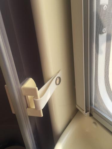

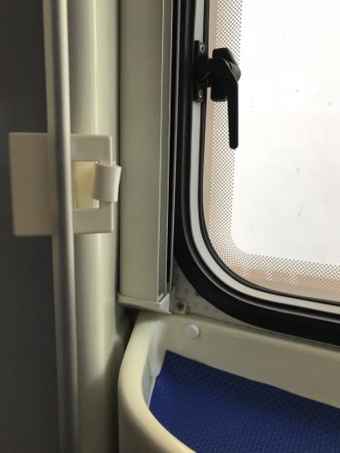

Ok adesso mi è abbastanza chiaro, nel bagno c'è una zanzariera leggermente più larga e mi spinge sulla parete doccia (la smonto e la taglio un po), mi son fato anche un idea sulla coibentazione delle grigie, cercherò di ricostruirla con dei pannelli termoisolanti spessi 2cm, dovrebbe bastare.
Sicuramente se si coibentano anche i tubi, ai serbatoi arriva aria più calda, è una modifica intelligente!

E5093E5D-425B-4981-84E1-500E6BBE0CAC.jpegMa di tanto sporge davvero tanto ti copre la vaschetta sotto la finestra.

Per la coibentazione magari nastrarlo.
per la vasca devi fare qualcosa di rigido e sagomato non penso sarà semplice perché l’originale ingloba anche la valvola di scarico come vedi c’è un bozzo da dove esce il tubo e fare un foro per ingresso per l’aria calda che è sezionabile interno panca dinette posteriore.
Ma sicuramente sarai bravissimo.
Comunque mi sono trovato molto bene dopo un inizio di abbattimento dovuto alla prima esperienza (primo camper) con il tempo ho imparato a valutare ed al di là di piccole cappellate la base è molto solida.
Comunque dai più esperti c’è qualcuno che sa dove esce aria calda dal guscio?
Direi che sporge veramente tanto, non sapevo dove arrivava originariamente, ma adesso si!
Smonto e taglio

Per me va bene la parte che ruota della doccia è quella interna e non da nessun fastidio alla rotazione.
io non toccherei niente.

Per me va bene la parte che ruota della doccia è quella interna e non da nessun fastidio alla rotazione. io non toccherei niente. saluti
la zanzariera è troppo larga e spinge sulla parete, di conseguenza mi fa strisciare la porta sulla parete, perchè si è spostata la parete!
Ok chiaro !

Ecco le foto della protezione dell' isolamento vasca acque grigie:
Modificato da vecchio il 31/08/2018 alle 16:36:33

In risposta al messaggio di vecchio del 31/08/2018 alle 16:33:14
Proprio un bel lavoro, vedrai che lo farò anche io quando ripristinerò la coibentazione!
