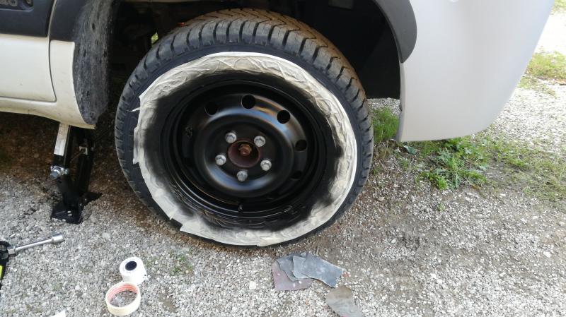

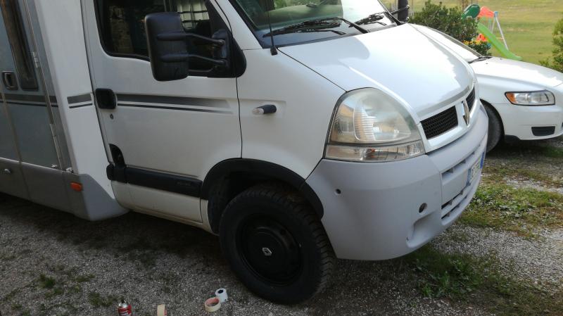

Piccolo ritocco di vernice...
Inviato dal mio Commodore64
Modificato da Southdream il 13/10/2018 alle 17:59:26
Blessyou
Blessyou
28/10/2015 5018
Inserito il 15/10/2018 alle: 08:01:56
In risposta al messaggio di Southdream del 13/10/2018 alle 17:52:50
Sembra nuovo yes
Se lo facessi io, diventerebbe nero tutto il resto e NON il cerchione ... laugh
