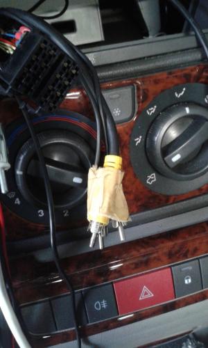

Inserito il 06/12/2021 alle: 15:37:01
salve,  forse qualcuno che ha knaus può aiutarmi, ho smontato la radio sul cruscotto e dietro ci sono i classici cavi per la predisposizione della retrocamera con tre spinotti RCA  cavo  piu grosso schermato spinotto giallo  video e piu piccoli rosso e bianco ,è iniziata la caccia la tesoro dove abbiano portato questo cavo ma nonostante abbia guardato ovunque sotto al pianale esterno , parete posteriore interna ,da nessuna parte trovo quei tre cavi per la retrocamera e non comprendo dove li possano  aver fatti arrivare  per la predisposizione della retrocamera di fabbrica  ,di regola dovrebbero arrivare sulla parete posteriore in alto  in zona terzo stop ma li c'e' solo una mensola che non ha nessun cavo a vista ,  contattato un venditore knaus che mi ha detto che quel cavo potrebbe morire esternamente da qualche parte sotto il pianale ,cosa che trovo assurda perchè mi sembra assurdo che mettano un cavo per la retrocamera che poi serva una giunzione esterna per arrivare sulla parete posteriore ,tanto valeva non mettere nulla , rimango convinto che se lo hanno messo deve arrivare nel punto dove è previsto il posizionamento della retrocamera che non si riesce ad intercettare , qualcuno ha idea di prassi  camper knaus semintegrale su ducato  x 250 del 2010 dove possano aver fatto arrivare questo cavo?
Modificato da immortale1 il 06/12/2021 alle 18:05:57

Inserito il 06/12/2021 alle: 21:11:25
Prova a chiamare soundmachine di Asti , se non lo sa lui.... oppure qualche concessionario ferrato in materia... nel mio I cavi no c'erano. Guarda anche nel retro del camper se ci sono delle scatole di derivazione , nell,armadio oppure negli angoli in alto, dentro qualche pensile...sti cavi segnale da  qualche parte di sicuro vanno !!

Inserito il 07/12/2021 alle: 10:00:57
In risposta al messaggio di norbidic del 06/12/2021 alle 21:11:25
il mio dubbio è che possa essere dentro una mensola fissata per tutta la parete posteriore proprio all'altezza del terzo stop ,all'esterno la superficie della mensola è liscia e piana e ovvimente non c'e' nessun cavo a vista ,ma questa mensola all'interno è vuota avendo uno spazio interno mi viene da pensare che possano aver fatto arrivare i cavi li dentro ,ma per smontarla per come è fissata c'e' da lavorare parecchio e ho una vocina che mi dice  " possibile che abbiano messo un cavo nascosto  li dentro che per arrivarci tocca lavorare mezza giornata ,quando potevano  benissimo lasciare il cavo arrotolato in un angolo sopra la  mensola nascosto !  mi sembra un controsenso averlo messo li dentro ..   ma se non lo trovo da nessuna  parte rimane l'unico posto da verificare ...

Inserito il 08/12/2021 alle: 10:19:36
E se provi con un cerca metalli, i cavi di segnale son schermai da una guaina metallica . Prima prova a vedere se mettendoli dall'origjne dentro una scatola in legno vedi le  ti li segnala

Inserito il 08/12/2021 alle: 15:32:21
In risposta al messaggio di immortale1 del 06/12/2021 alle 15:37:01
ciao. Vero che la discussione su questo forum langue, ma direi che non riguarda solo "Knaus", ma tutto il forum.
Riguardo al tuo problema immagino che non riesci a contattare il vecchio proprietario altrimenti lo avresti fatto.
Io tenderei ad escludere che il cavo, ammesso che sia per una retrocamera, passi sotto al pianale del camper. Se l'avessi installata io avrei cercato un passaggio agevole interno al camper. Normalmente si esclude il lato del bagno perchè è un preformato che non lascia spazi. Hai provato a muovere i fili per capire da che parte vanno ?

Inserito il 08/12/2021 alle: 20:16:12
Oggi grande delusione...nel mobile dove risiede la TV c' e un doppio fondo e guardando dentro con uno specchietto ho visto i tre cavi RCA   che partono da dietro l' autoradio e arrivano in zona TV e questa e' una predisposizione di fabbrica mai utilizzata...ma io dico che cavolo serve questo collegamento,non era meglio che li portavano sul posteriore per una retrocamera?  Pazienza ...per la retrocamera serve una nuova linea,ma almeno mi sono messo il cuore in pace  ...grazie a voi per i consigli!

Inserito il 08/12/2021 alle: 22:10:04
Anche sul mio ci sono parecchie predisposizioni, dovresti vedere quali accessori prevedeva il tuo modello quando è stato costruito.
Posso supporre che l'autoradio offerta potesse funzionare anche da lettore DVD con audio dalle casse.

Inserito il 08/12/2021 alle: 22:46:24
In risposta al messaggio di Apollo 13 del 08/12/2021 alle 22:10:04
Anche sul mio ci sono parecchie predisposizioni, dovresti vedere quali accessori prevedeva il tuo modello quando è stato costruito. Posso supporre che l'autoradio offerta potesse funzionare anche da lettore DVD con audio dalle casse.
Penso la stessa cosa di Apollo
