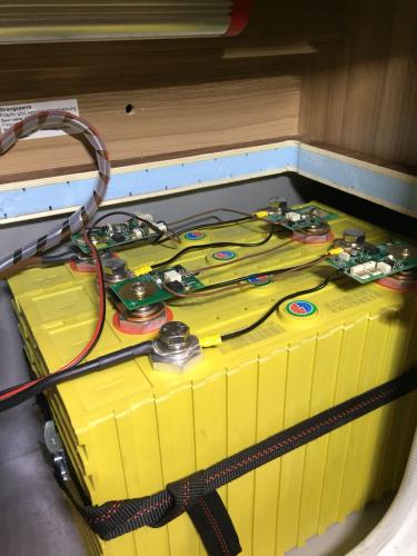

Ciao, io sono passato alla LiFePO4 (
le famose gialle
nel lontano 2018 su un mezzo del 2017, ho fatto (fare) le seguenti installazioni:
  1. caricabatteria ad hoc per la LiFePO4 della Victron Blue Smart IP22 della (lasciando il caricabatteria originale Dometic per la BM)
  2. DC-DC della Victron Orion TrSmart
Nessun parallelatore installato …
Non so se la cosa ti potrà servire, but just in case wink

Allora, ho studiato lo schema dell'impianto qui su COL - ringrazio ancora @Topolone per l'aiuto in fase di analisi ed installazione - poi ho fatto installare il tutto da un'officina specializzata in provincia di Milano (so che hanno utilizzato dei cavi con sezione dedicata, ma non conosco i dettagli ...)
L'impianto è da 200Ah controllato dal BMS esterno 123BMS Bluetooth e da un relè Philippi (alloggiamento BS in fase di installazione):
Ho tre pannelli solari per un totale di 620Watt e come dicevo prima, un caricatore ad hoc per la LiFePO4 ed un DC-DC
Oggi se dovessi installare un impianto LiFePO4 nuovo lo realizzerei con un ecosistema Victron ... IMHO of course

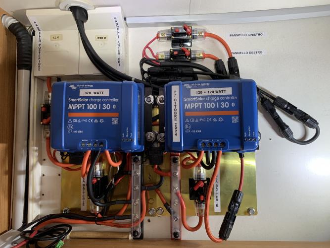

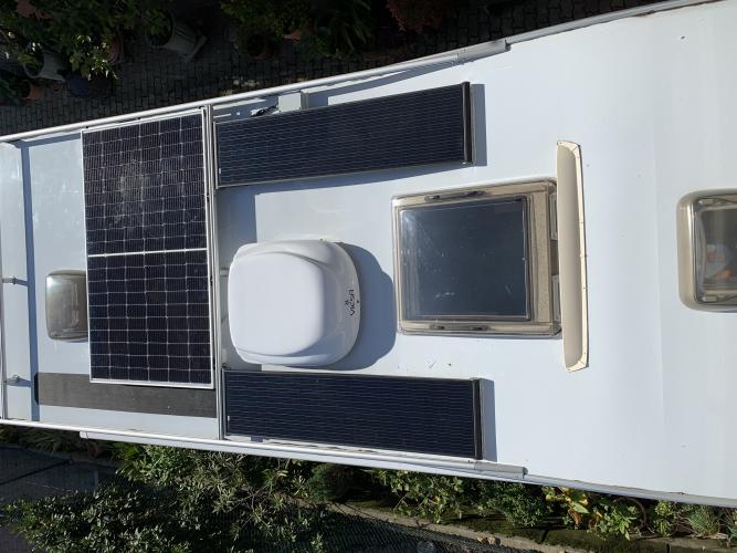

Questo è il mio fotovoltaico : un pannello grande da 370 watt  su un regolatore victron da 30 A  + due pannelli moscatelli lunghi da 120 ciascuno in parallelo su un secondo regolatore sempre da 30 A victron  per un totale di 610 watt nominali. Ovviamente installati e connessi da me su due batterie in parallelo Varta da 95 A. Ho un inverter da 600 watt e un alternatore da 120A su cui pensavo di mettere un DC-DC   da  50 A che prossimamente servirà per ricaricare  una batteria al litio da 280 A.
Andre
Attualmente ho un DC-DC della Victron (vecchio modello) ma se cambiamo mezzo (stiamo pensando di migrare su un altro Knaus, ma  sotto i 7 metri) installerò anch'io il nuovo XS da 50 yes
