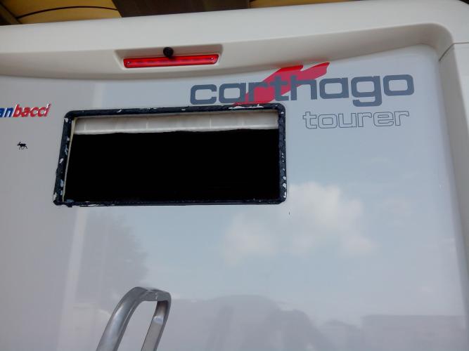

Come detto più volte negli ultimi quattro anni
Il problema non è la sigillatura ma la "mancanza" di cornice
sia in legno o in sintetico nel foro fatto dalle macchine prima
di montare la finestra.
Unica soluzione definitiva è =  wink
Smontare la finestra
Prosizionare attorno al foro una cornice incassandola nell'isolante
e incollandola a dovere con sika
Rimontare la finestra con in solo terostat del colore preferito
Stringere a dovere ed ORA si può farlo senza schiacciare la parete.
Prima tirando troppo si schiacciava la parete e dopo poco avveniva la infiltrazione
Ho modificato tutte le mie e anche attorno ai fori delle serrature gavoni !
In quanto continuavano ad allentarsi le viterie sad

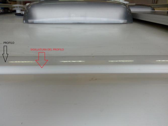

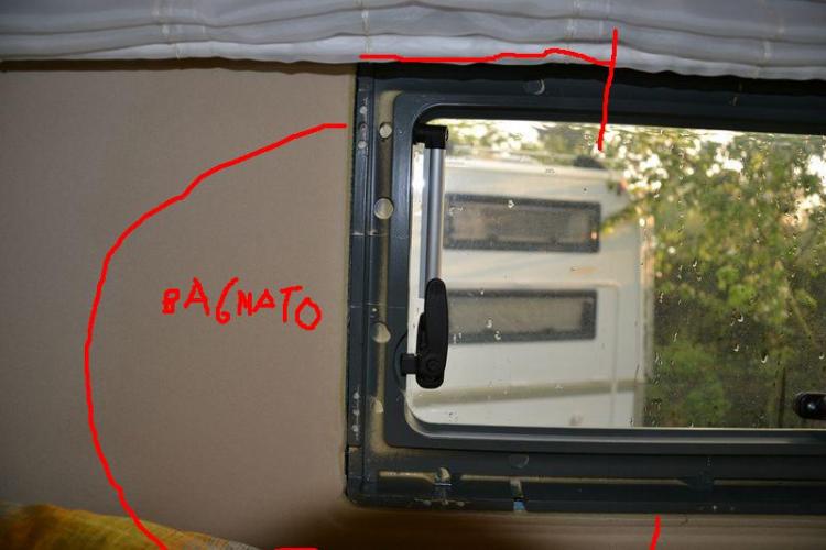

FERMI TUTTI...a parte se avevi scritto nello specifico Topic in "marchi" - "Carthago" avresti avuto più risposte ...però parlo per esperienza personale vissuta con il vecchio Tourer H 145 (oggi ho il Compactline 143)...
A me la finestra è stata smontata 2 volte e risigillata ma, in caso di forti piogge, l'acqua continuava ad entrare e la soluzione è stata trovata grazie ad un Carthagista che scrive su COL (non mi ricordo il topic) che anche nel suo camper era diventato mattoangry...in poche parole l'acqua passa da profilo che abbiamo sul tetto e che unisce il tetto alla parte in vtr posteriore e scendendo sull'esterno della parete si infiltrava in essa attraverso il foro da dove escono i cavi del 3 stop e della telecamera per poi uscire, nel tuo caso come nell mio vecchio Tourer H 145, dalla finestra posta subito sotto, bagnando la parete, il rivestimento della stessa e piumoni vari.
Devi quindi farti sigillare con buon sigillante, i due lati del profilo sul tetto e vedrai che avrai risolto definitivamente . A me successe nei primi mesi di vita ed una volta trovata questa soluzione, negli altri 5 anni che ho tenuto il Tourer H 145 non mi è più capitato.
P.S. di seguito i lavori di risiggillatura della finestra ma che non risolsero il problema

me la finestra è stata smontata 2 volte e risigillata ma, in caso di forti piogge, l'acqua continuava ad entrare e la soluzione è stata trovata grazie ad un Carthagista che scrive su COL (non mi ricordo il topic) che anche nel suo camper era diventato matto...in poche parole l'acqua passa da profilo che abbiamo sul tetto e che unisce il tetto alla parte in vtr posteriore e scendendo sull'esterno della parete si infiltrava in essa attraverso il foro da dove escono i cavi del 3 stop e della telecamera per poi uscire, nel tuo caso come nell mio vecchio Tourer H 145, dalla finestra posta subito sotto, bagnando la parete, il rivestimento della stessa e piumoni vari. Devi quindi farti sigillare con buon sigillante, i due lati del profilo sul tetto e vedrai che avrai risolto definitivamente . A me successe nei primi mesi di vita ed una volta trovata questa soluzione, negli altri 5 anni che ho tenuto il Tourer H 145 non mi è più capitato. Massimo P.S. di seguito i lavori di risiggillatura della finestra ma che non risolsero il problema
Quello è altro problema  e va risolto
 Sopra si parlava di infiltrazione dalla finestra
Se acqua entra fra le due pareti allora sono guai più seri
e dovrebbero istruire chi sigilla su come stendere il sigillante
fra le due superfici ,con disegno ben chiaro e meticoloso.
E poi fare prove di tenuta sui singoli pezzi accoppiati !

carissimo Franco...è difficile da spiegare ma non è come dici tu...io ho toccato con mano con il capo officina; l'acqua non entra tra le 2 pareti e quel profilo che poi è a forma di "T" serve propio ad accoppiare il tetto con la parete del retro e questo lo fa benissimo senza far passare acqua ed è fatto in modo che proprio dalla parte esterna che lo collega con il pezzo in vtr che è solo di rifinitura come vedi in foto, l'acqua può passare dal profilo per poi discendere sulla parete all'esteno e quindi tutto OK. Il problema è che quando scende, trova il foro da dove escono i cavi che vanno al 3 stop ed alla telecamera ed ovviamente, non essendo sigillato il foro per motivi di montaggio, entra dentro il foro e quindi dentro la parete e poi scendendo, trova il telaio superiore della finestra e "camminando" sullo stesso, ovviamente esce e va a bagnare tutto quello che trova. Per prima cosa,  com il capo officina, abbiamo provato, smontando il 3 stop di arrivare al foro con del sigillante ma purtroppo dalla stampata in vtr non c'è spazio in quanto c'è solo un buchetto da dove esce il cavo che va al portalampada del 3 stop ed a meno di farci un taglio per allargarlo ( ma non ci sembrava il caso), è stato deciso di fare una buona sigillatura sul tetto e ti posso assicurare che il problema non si è più manifestato e di questo in Carthago ne sono a conoscenza e credo che oggi abbiano risolto...anche se non so come .
Comunque, a scanso di problemi, pur non avendo sull'attuale Compactline 143 la finestra posteriore, prima di ritirare il camper, ho fatto fare la sigillatura del giunto e sono più tranquillo wink
