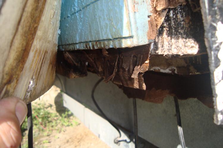

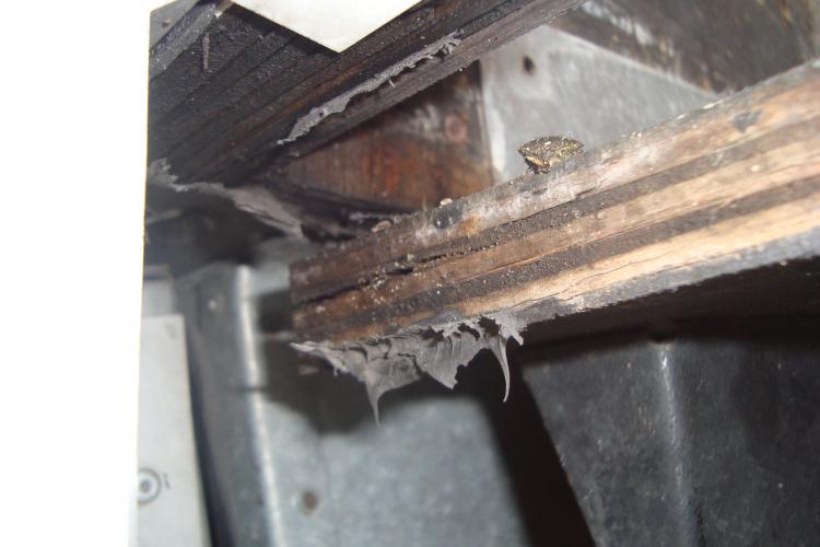

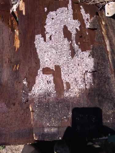

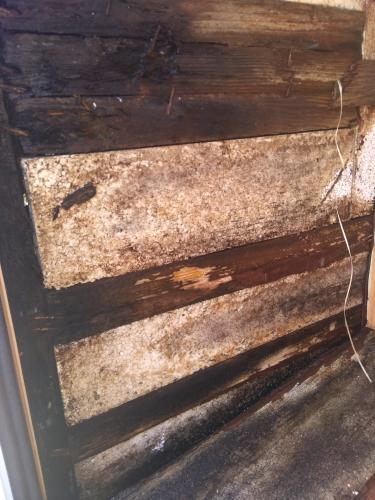

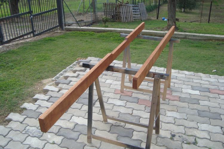

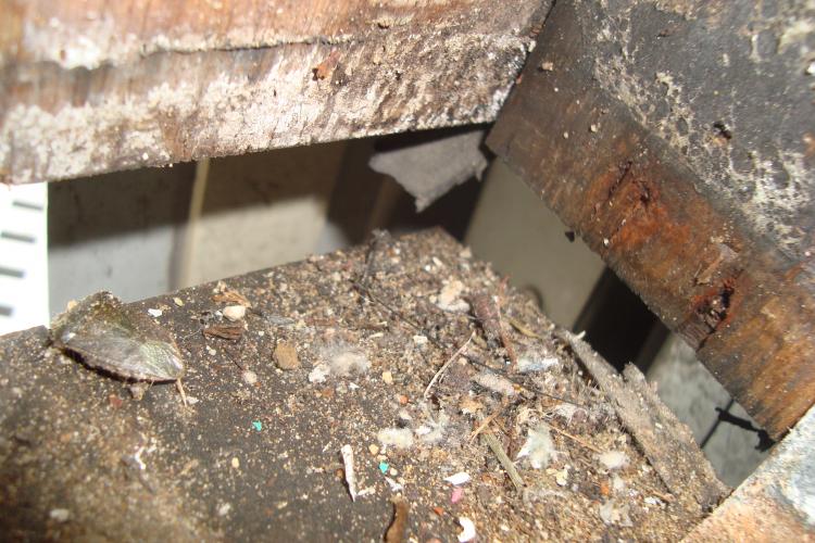

Ogni camper ha la sua storia... queste foto sono di top drive...
che ho riparato gratuitamente anni fa ad un amico, ed è stato il mio ultimo lavoro perché fare i favori a volte ci si rimette...
comunque più o meno tutti i camper sono soggetti ad infiltrazioni, molto dipende anche dal proprietario.
I Rimor che ho riparato anni fa, in quell'angolo avevano l'alluminio, infatti rimango perplesso... infatti da questa foto si può notare la copertura in alluminio...
Comunque molti non mettono nessuna copertura in quel posto.

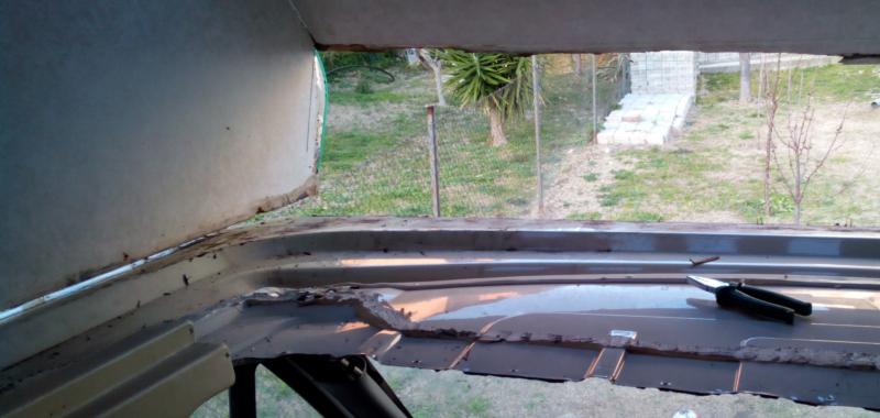

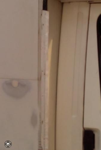

Per farti altri esempi, queste sono foto di camper di altre marche, che non cito per ovvi motivi...
... e se riesco a ritrovare le foto di un marchio ben noto e famoso, di una buona marca le posto...
per non parlare di una marca economica, che molti possessori vantano in un modo incredibile, che se si monta il clima sul tetto quest'ultimo si avvalla e quando piove ci si forma una pozza d'acqua...
