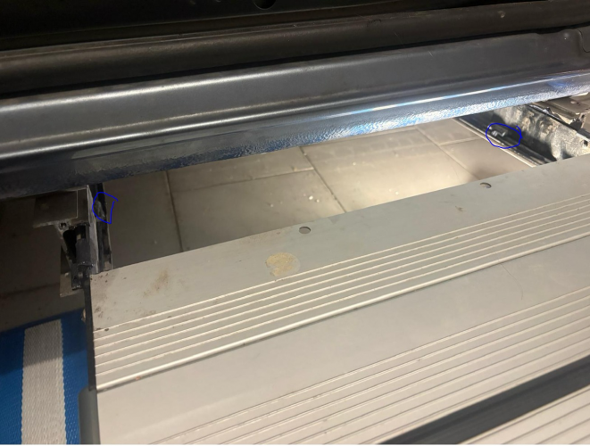

...arrivo a casa e il funzionamento elettrico del predellino fa le bizze ... torno l'8 gennaio...

In risposta al messaggio di Car del 16/12/2025 alle 20:15:59
che problema ha?

Inserito il 22/12/2025 alle: 14:56:53
In risposta al messaggio di giorgioste del 19/12/2025 alle 11:29:37
che problema ha?
ogni tanto non si apre e quando lo fa durante il movimento .."traballa" un po'...

Inserito il 22/12/2025 alle: 17:12:02
In risposta al messaggio di Car del 22/12/2025 alle 14:56:53
ogni tanto non si apre e quando lo fa durante il movimento ..traballa un po'...
allora assomiglia a quello che successe a me, anche se su van e scalino di marca diversa.
Il problema era la lubrificazione della guida.. la prima volta me la fecero loro ma poi trascurai la cosa fino all'estate scorsa che mi si è rotto un ingranaggio. sono riuscito a smontarlo perché rimaneva aperto e a scollegare l'elettricità, altrimenti il motorino continuava a girare, e una volta tornato  ho riempito la guida di grasso e cambiato l'ingranaggio, e ora sembra a posto
se il tuo è nuovo può aver senso fartelo guardare da loro ma poi ti consiglio di capire, se il problema è quello, come pulirlo e lubrificarlo così da ingrassarlo ogni tanto

Inserito il 23/12/2025 alle: 20:51:01
In risposta al messaggio di giorgioste del 22/12/2025 alle 17:12:02
allora assomiglia a quello che successe a me, anche se su van e scalino di marca diversa. Il problema era la lubrificazione della guida.. la prima volta me la fecero loro ma poi trascurai la cosa fino all'estate scorsa che
mi si è rotto un ingranaggio. sono riuscito a smontarlo perché rimaneva aperto e a scollegare l'elettricità, altrimenti il motorino continuava a girare, e una volta tornato  ho riempito la guida di grasso e cambiato l'ingranaggio, e ora sembra a posto se il tuo è nuovo può aver senso fartelo guardare da loro ma poi ti consiglio di capire, se il problema è quello, come pulirlo e lubrificarlo così da ingrassarlo ogni tanto
grazie glielo devo riportare dopo le feste ...sperando che non si blocchi...ma bisogna smontare qualcosa per lubrificare?

Inserito il 23/12/2025 alle: 22:29:19
In risposta al messaggio di Car del 23/12/2025 alle 20:51:01
Non so se è simile, ma visto che sforzava, per farlo bene l’ho smontato per ingrassarlo anche dietro anche se forse con il grasso spray col tubicino potresti arrivarci. Comunque, per cambiare l’ingranaggio è stato un po’ complicato ma per la sola lubrificazione è abbastanza semplice.
Non so se si capisce, il grasso dietro l’ho messo dove ho evidenziato in blu, e per arrivarci bene ho dovuta scollegare il gradino dal motore.
Per farlo, qualche vite e si toglie la mascherina, altre viti da sotto e si libera il motore. A quel punto il gradino si tira fuori. Se non basta si scollega sfilando i due perni, ed è libero. Una decina di minuti.

Inserito il 23/12/2025 alle: 23:18:30
In risposta al messaggio di giorgioste del 23/12/2025 alle 22:29:19
po’ complicato ma per la sola lubrificazione è abbastanza semplice.  Non so se si capisce, il grasso dietro l’ho messo dove ho evidenziato in blu, e per arrivarci bene ho dovuta scollegare il gradino dal motore. Per farlo, qualche vite e si toglie la mascherina, altre viti da sotto e si libera il motore. A quel punto il gradino si tira fuori. Se non basta si scollega sfilando i due perni, ed è libero. Una decina di minuti.
grazie ancora beh é in garanzia x due anni ...comunque quando glielo porto cerco di assistere alla riparazione ...

Inserito il 08/01/2026 alle: 13:54:49
In risposta al messaggio di Car del 23/12/2025 alle 23:18:30
il motivo secondo il concessionario é la sporcizia che si accumula durante il viaggio...é un THULE comunque ...mah...l'hanno pulito vediamo...raccomandano di tenerlo pulito sia in superficie che sui fianchi una volta esteso...

Inserito il 08/01/2026 alle: 14:48:08
In risposta al messaggio di Car del 08/01/2026 alle 13:54:49
Il mio è di marca diversa, Project2000 ora Lippert, e mi avevano detto la stessa cosa. Quando si è rotto, FORSE un po' di sporco c'era, ma non così tanto da essere visibile e, solo pulendolo, non scorreva comunque bene, cosa che ha fatto solo dopo averlo ingrassato.
Non è detto che a te non fosse veramente solo sporco, per verificare quanto scorra bene andrebbe mosso a mano, ma lo si può fare solo se lo si scollega dal motore.. anche se ingrassarlo non gli fa sicuramente male.
Perché lo sporco in superficie crei problemi, deve essere proprio tanto, tipo un sassolino che si incastra, quello che conta sono le guide che dovrebbe essere l'unico punto a contatto dove può esserci attrito.
In ogni caso a me si è rotto dopo 9 anni, da ora in poi cercherò di ingrassarlo regolarmente, ma dopo tutto nel camper ci sono tante cose che si possono rompere che non si può stare dietro a tutto laugh

Inserito il 11/01/2026 alle: 08:01:27
non devi mettere grasso, quello trattiene lo sporco, metti olio lubrificante, e metti una protezione lato anteriore, in modo da fare evitare che lo sporco alzato dalla ruota anteriore sbatta sul gradino
