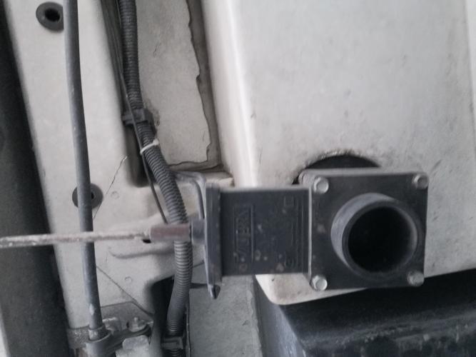

Buongiorno,
Spero questa volta di avere fatto il post, nel modo giusto...
Sono un felice (abbastanza) possessore di un Wingamm oasi 610 del 2012.
E' un problema che ho sempre notato, quando carico l'acqua chiare, uso anche l'accessorio che aiuta lo sfiato,
quando il serbatoio è riempito cè un grande "ritorno".
In questi giorni dopo l'ultimo carico ho notato una piccola perdita, e quindi mi sono sdraiato sotto.
Il serbatoio è visibilmente gonfio !
e in un punto cè una piccola perdita a goccia.
Essendo un serbatoio coibentato nn so cosa fare... probabilmente la rottura non corrisponde neanche al punto dove perde...
Cosa mi connsiglite ?
PS: visto l'avvicinarsi delle ferie non posso neanche portarlo in fabbrica...
Tra l'altro tutti parlano di un tubicino di sfiato, ma io proprio nn l'ho visto...
Modificato da stardust il 18/07/2022 alle 11:48:43

Non mi è ancora capitato di smontare il serbatoio delle chiare ma quello delle grigie si. Come avrai intuito il serbatoio vero è circondato da una cassa più grande e Nell intercapedine che si crea viene fatta circolare l aria del riscaldamento. Ipotizzo che si sia all'entrata la tubazione dello sfogo aria o del carico acqua e che quindi la fuoriuscita di liquido si sia infilata Nell intercapedine tra i contenitori. La bolla lo dimostrerebbe.

Ti allego una foto del mio: in bianco la cassa coibente, in nero il serbatoio. Anche il mio ha un certo rigonfiamento e la tua perdita potrebbe gocciolare dal foro da cui fuoriesce la serranda. Non mi sembrerebbe il caso di preoccuparsi, potrebbe dipendere da quel sistema che usi per il carico. Io uso un semplice tubo da 16 ma inserito a fondo.
