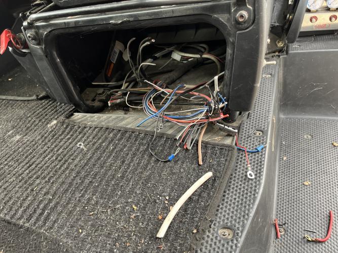

Salve a tutti, come vedete dalle foto il nostro amato camper è stato “offeso” da mani decise ma maldestre. Sapevano cosa rubare e l’hanno fatto nel peggiore dei modi. Sotto il sedile del guidatore sono venuti a mancare il caricabatterie e la centralina dei servizi  e purtroppo di 4 officine contattate nessuna può/vuole/riesce ad eseguire il lavoro. A sentire loro sembra una cosa impossibile che quasi conviene vendere il mezzo. È un ecovip 2.1 Classic del 2002 amato in modo inspiegabile per più di 6 anni che ormai era entrato a pieno diritto sullo stato di famiglia. Avete consigli in zona Milano dove potergli dare migliori cure? Grazie
ps. Anche se è il primo post il forum per me è stata un po’ come la Bibbia che ci ha permesso di amare al meglio il nostro camper IMG_6295.jpegIMG_6476.jpeg

Purtroppo è un po' lontano ma a mio avviso se vuoi uscirci sicuro devi contattare la Due Elle che è l'officina di fiducia della Laika che si trova accanto allo stabilimento Laika e con la loro trentennale esperienza di sicuro risolvono e ti rimettono a posto il mezzo...

In un mezzo del 2002 non mi preoccuperei di ripristinare la centralina com’era ma monterei una “fusibiliera” nautica che trovi ovunque e un carica batterie tipo Victron da 20A (o più se fossi interessato al litio)
Magari perdi qualche albero di natale e devi agire sotto il sedile per spegnere l’impianto.
Se recuperi lo schema dell’impianto si può ragionarci sopra.

Fallo da solo, è meno peggio di quanto credi.
Ho fatot quel lavoro ma per un altro motivo (ho retroingegnerizzato al centralina per mettercene una programmata da me).
La ragione per cui tutti evitano è lo sbattimento di capire la funzione di ogni filo oltre a fare decine di connessioni.
Puoi trovarle da un altro che ha un camper uguale, dedurle dallo schema eletrico e dimensione dei cavi, aiutandoti con un tester e una prolunga per il medesimo in modo da arrivare alle utenze.
X esempio togli la griglia del frigo metti il tester su un filo e cerchi dall'altra parte dove suona (quasi tutti hanno al funzione cercafili).
E' una rogna ma ce la fai, anche senza competenze specifiche.
4 fili vanno al sensore livello chiare, 2 alla pompa, 4 al sensore grigie, altri al frigo, qualcuno proviene dal motore ma vedrai che essendo a fasci ed essendo direzionati verso posti che sono accessibili il lavoro non è cosi grande come pensi, un tester costa 10eur..
Concordo con chi ti dice che la centralina la sostituirei con una fusibiliera, il problema sono i livelli serbatoi. Sono decisioni tue, intanto trova i fili e mettici le etichette (almeno "frigo 1" "pompa 3" se non sai capire le funzioni specifiche per loro è facile una volta che sanno la destinazione e il colore dall'altra parte) vedrai che allora saranno ben felici di prendersi migliaia di euro per montarti una centralina nuova in 10 minuti.
