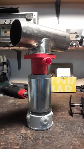

Io ho appena venduto con molta tristezza il mio 8.1 ed avevo installato il maceratore ET 2000 (mai avuto nessun problema...una bomba) ...mi ero autocostruito una T in acciaio con una valvola a saracinesca che in caso di guasto del maceratore stesso convogliava sul vecchio tubo di scarico le nere...poi avevo spostato lo scarico delle grigie vicino allo scarico delle nere ( quindi alla fine avevo 3 tubi di scarico ) tutto all angolo posterione dietro lato guida ed avevo installato una telecamera per trovare il pozzetto automatizzando pure lo scarico delle grigie....tanto lavoro ma tante soddisfazioni....se hai bisogno di consigli chiedi pure....
Grazie per la risposta, vorrei approfondire.
Quindi, dimmi se ho capito bene.
Avevi una prima ghigliottina, quella originale, Nel doppio pavimento, proprio sotto al serbatoio nere; da li' parte il tubo e arriva fino all'angolo posteriore sx; li' nell'angolo avevi un "T" con innestato l'arrivo, il maceratore-pompa e un'uscita di emergenza chiusa da una saracinesca manuale; hai portato nella stessa zona anche il tubo delle grigie ma senza collegarlo a nulla. Giusto? Vorrei capire esattamente come era orientato il "T" e come era posizionato il maceratore: riesci a farmi un disegnino?
Inoltre il maceratore (che non conosco) scaricava con un tubo lungo in qualsiasi vuotatoio per cassette (era cioe' anche una pompa)? Se non viene azionato, rimane chiuso o gocciola liquami?

Inserito il 29/04/2021 alle: 16:50:39
Ti  rispondo stasera intanto questa la foto del maceratore con il T in acciaio...

Allora:
1 non hai bisogno di pendenze (aldila' che ci sono) perche' il maceratore e' anche un pompa e ci pensa luii a spingere fuori
2 col ghiaccio i tubi son gli stessi di prima per cui se non ghiacciavano prima non si ghiacciano nemmeno dopo..il maceratore? hai sempre la seconda valvola a ghigliottina che all occorrenza dirotta sul vecchio circuito di scarico...
Il T col maceratore in foto l ho messo dietro la gomma posteriore per cui dopo la saracinesca originale che non l 'ho toccata....
Tagli il tubo di scarico delle nere e infili da una parte quello che arriva dal serbatoio delle nere e dall altra il tubo di scarico quindi per farti capire il verso della T e' parallelo alla parete del camper stesso....qundo ha finito di scaricare , spegi con un interruttore che mi son portato in plancia, chiudi la valvola originale del wc, aspetti 1 minuto forse meno che scarichi le ultime gocce che son rimaste nel tubo e riparti....spero di esserti stato utile casomai chiedi.....

In risposta al messaggio di morodive del 29/04/2021 alle 22:33:25
Allora: 1 non hai bisogno di pendenze (aldila' che ci sono) perche' il maceratore e' anche un pompa e ci pensa luii a spingere fuori 2 col ghiaccio i tubi son gli stessi di prima per cui se non ghiacciavano prima non si ghiacciano
nemmeno dopo..il maceratore? hai sempre la seconda valvola a ghigliottina che all occorrenza dirotta sul vecchio circuito di scarico... Il T col maceratore in foto l ho messo dietro la gomma posteriore per cui dopo la saracinesca originale che non l 'ho toccata.... Tagli il tubo di scarico delle nere e infili da una parte quello che arriva dal serbatoio delle nere e dall altra il tubo di scarico quindi per farti capire il verso della T e' parallelo alla parete del camper stesso....qundo ha finito di scaricare , spegi con un interruttore che mi son portato in plancia, chiudi la valvola originale del wc, aspetti 1 minuto forse meno che scarichi le ultime gocce che son rimaste nel tubo e riparti....spero di esserti stato utile casomai chiedi.....
Grazie Morodive, hai dato tanti dettagli e ti ringrazio. Qualche dubbio "sulla carta" rimane, ma mi fido anche della tua esperienza: eventualmente ora valutero' col mio installatore.
Volevo precisare meglio quali erano i miei dubbi nei 2 punti che avevo messo.
1. Avevo capito che il maceratore fosse piu' lontano dal serbatoio e che quindi ci fosse ancora un bel pezzo di tubo in piano per cui potessero fermarvisi dei residui. L'ideale sarebbe comunque metterlo direttamente sotto il serbatoio, davanti alla ruota e non dietro, immagino, in modo da avere ancora meno tubo possibile.
2. Per il discorso ghiaccio, mi riferivo nello specifico proprio al maceratore che rimane totalmente all'esterno e che potrebbe restare con dell'acqua al suo interno, ma probabilmente mi sbaglio perche' si vuota tutto.
Ecco, avendo avuto il maceratore, normalmente usavi piu' quello o lo scarico a caduta se trovavi uno scarico comodo? Quelle volte che usavi lo scarico a caduta, l'acqua che passa sopra al maceratore trafile poi anche nel tubo di scarico del maceratore? Oppure se questo non gira, non esce proprio nulla dal suo scarico? Hai dovuto cioe' mettere anche un rubinetto all'uscita del maceratore?
