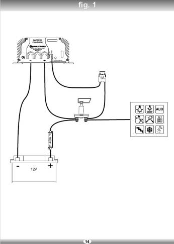

laughGrazie.... selettori impostati per GEL con algoritmo 2 per intenderci, come da schema che hai pubblicato mi aspettavo che avendo le batterie in garage smontate il caricabatterie appena allacciato alla 220 mi variasse la colorazione del led su arancione visto che alla sua uscita misuro 14.4V
Volevo configurare l'algoritmo 4 ma non ho capito francamente come si collega il "CHARGE" a 12 volt visto che dal caricamatteria oltre al rosso e nero mi esce un cavo dal morsetto "LINE" che presumo sia quello che porta al quadro comandi il valore di tensione di uscita
colorazione del led su arancione visto che alla sua uscita misuro 14.4V Volevo configurare l'algoritmo 4 ma non ho capito francamente come si collega il CHARGE a 12 volt visto che dal caricamatteria oltre al rosso e nero mi esce un cavo dal morsetto LINE che presumo sia quello che porta al quadro comandi il valore di tensione di uscita Emilio
Ciao, ti allego anche la pagina dove chiarisce il collegamento del morsetto CHARGE.
In sintesi verifica che la batteria sia isolata dalla cellula infatti e collegato a valle dello staccabatteria.
Il colore del led sul mio non ho mai fatto caso se varia o meno.
Il morsetto LINE infine è quello che  pilota la segnalazione di 220 collegata sul pannello laika (la spina collegata)
Hai provato a lasciare collegato e vedere se la tensione scende a 13,8?

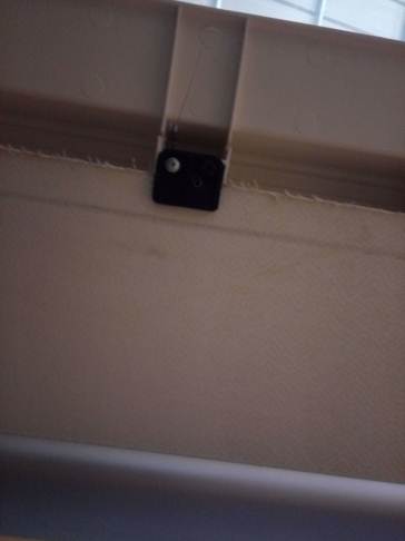

Buongiorno, ieri mattina ho chiesto info a mamma Laika in merito al sistema di montaggio utilizzato, mi hanno confermato che da specifiche tecniche di Dometic va messo il Terostat e poi il sigillante!!!
Poiché ho già smontato il piccolo si vede chiaramente che di Terostat sotto non ce ne nemmeno l'ombra......e che per il maxi ho smontato la cornice inferiore si vedono le sbavature di sigillante.
Come detto l'officina da cui mi servo ultimamente ne ha cambiati 6 di maxi heki 3 tutti su mezzi di circa 10 anni.
Il telaio del maxi se mai dovesse capitare si vende separatamente e costa 220 Euri iva compresa.
Di seguito vi posto la foto del telaio spaccato
Per tamponare avevo pensato di utilizzare il bicomponente.....danni maggiori non ne fa....anzi ad un amico ci riparai il serbatoio delle chiare.....sembra che tenga ancora alla grande

Buongiorno, ieri mattina ho chiesto info a mamma Laika in merito al sistema di montaggio utilizzato, mi hanno confermato che da specifiche tecniche di Dometic va messo il Terostat e poi il sigillante!!! Poiché ho già smontato
il piccolo si vede chiaramente che di Terostat sotto non ce ne nemmeno l'ombra......e che per il maxi ho smontato la cornice inferiore si vedono le sbavature di sigillante. Come detto l'officina da cui mi servo ultimamente ne ha cambiati 6 di maxi heki 3 tutti su mezzi di circa 10 anni. Il telaio del maxi se mai dovesse capitare si vende separatamente e costa 220 Euri iva compresa. Di seguito vi posto la foto del telaio spaccato Per tamponare avevo pensato di utilizzare il bicomponente.....danni maggiori non ne fa....anzi ad un amico ci riparai il serbatoio delle chiare.....sembra che tenga ancora alla grande Emilio
sembra proprio che la crepa sia continua fino a sotto...probabilmente un bicomponente all'esterno puo' tenere, sempre che la flessione non continui...in tal caso la vedo dura...servirebbe qualcosa di piu' elastico.

Tranqullo che neanche sul tre plus troverai il terostat. Comunque se la crepa è passante, visto il costo abbordabile del solo telaio,  io lo cambierei
pulire dal silicone quello esistente è un lavoraccio e ha senso farlo solo se sei sicuro che il pezzo sia integro. Se poi la crepa riesci a ripararla senza staccarlo allora provaci.
ma chili hai già un'infiltrazione oppure ne stai facendo un discorso preventivo ?

Tranqullo che neanche sul tre plus troverai il terostat. Comunque se la crepa è passante, visto il costo abbordabile del solo telaio,  io lo cambierei pulire dal silicone quello esistente è un lavoraccio e ha senso farlo
solo se sei sicuro che il pezzo sia integro. Se poi la crepa riesci a ripararla senza staccarlo allora provaci. ma chili hai già un'infiltrazione oppure ne stai facendo un discorso preventivo ? Massimo
è un infiltrazione angryla crepa è passante purtroppo......me ne sono accorto venerdì quando ho lavato il tetto con abbondante acqua (non a pressione naturalmente).
Quella che vi ho postato è la crepa maggiore......ma negli angoli ci sono altre micro fratture del telaio che sicuramente porteranno ad collasso completo.

è un infiltrazione la crepa è passante purtroppo......me ne sono accorto venerdì quando ho lavato il tetto con abbondante acqua (non a pressione naturalmente). Quella che vi ho postato è la crepa maggiore......ma negli angoli ci sono altre micro fratture del telaio che sicuramente porteranno ad collasso completo. Emilio
Non hai per caso camminato sopra il tetto passando vicino al botolone
con un carico concentrato (piede da 70 kg.)
Il tetto flette un poco ,la plastica meno e si fessura !
Potrebbe essere questa la causa.
allora ti conviene cambiarlo.

Non hai per caso camminato sopra il tetto passando vicino al botolone con un carico concentrato (piede da 70 kg.) Il tetto flette un poco ,la plastica meno e si fessura ! Potrebbe essere questa la causa. Franco
Potrebbe essere....anche se le crepe formate negli angoli non sarebbero giustificate!!!
Fatto sta che se sotto ci fosse stato un materiale tipo Terostat avrebbe attutito la trazione......
