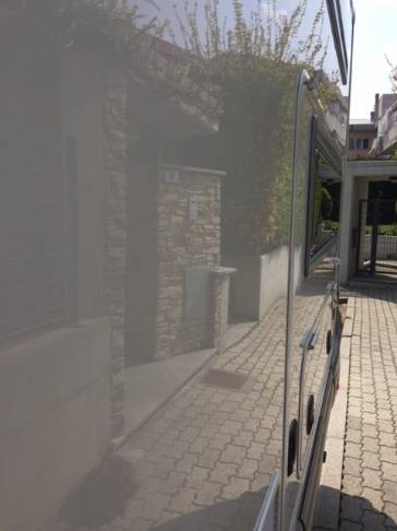

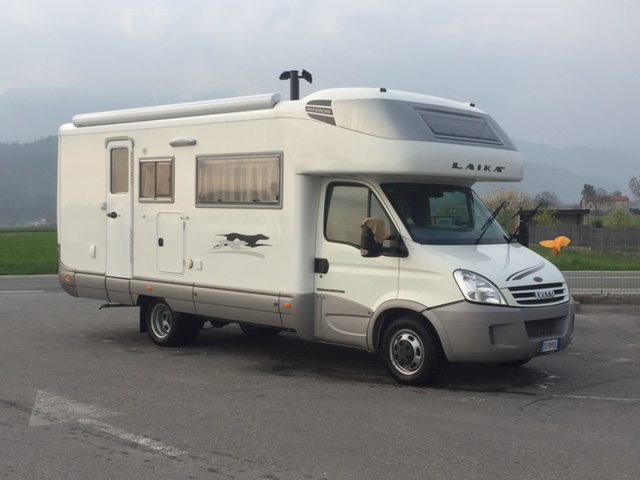

Tu mi hai provocato.... OK, sfida accettata!
Da così, come era dopo l'inverno
A così
Il come: due giorni completi di fatica, partendo dal tetto e dalla cupola mansarda per poi scendere e passare tutte le superfici, compresa la cabina.
Lo strumento: lucidatrice roto-orbitale ERO600, adatta ai principianti, con vari tamponi di diversa consistenza.
Abrasivi: Linea professionale dell'americana della tedesca Menzerna. Ho consumato, per tutto il camper e togliendo righe di vegetazione e moltissimi difetti, circa 100ml (millilitri, mezzo bicchiere!) di "compound" (taglio aggressivo) (49 grammi, pesati!), circa 200ml di polish medio (139g)e circa 50ml di polish di finitura (58g). Costano circa 10€ ciascuno per boccetta da 250ml.
Tutorial: www.lacuradellauto.com ha un forum e delle guide eccezionali (e dove ho anche comprato il kit)
Costo: circa 180€ ma ho ancora, oltre alla lucidatrice, abbastanza materiale per fare la macchina e di nuovo il camper... quando mi reggerà la pompa per farlo! laugh

I miei complimenti bellissimo risultato...... sarà uno specchio yes

Grazie Danilo!
Quando ho preso il camper, lo comprai da un bravissimo maniaco che per nove anni lo ha rimessato al chiuso e lucidato due volte l'anno. Pareva nuovo, e dato che sta all'aperto mi piangeva il cuore vederlo opacizzato nella zona mansarda, con colature grigie (anche se le ho sempre tolte tre/quattro volte l'anno) e millemila graffietti da frasche, dovute soprattutto al cattivo sfalcio dei bordi delle strade! angry
Insomma, dopo due anni e mezzo mi sentivo in colpa, perché sembrava lo avessi usato come un furgone da corriere... e ho deciso di rimediare! laugh
Giusto una nota simpatica: in effetti adesso si presenta meglio in ombra perché vedi i riflessi, al sole riflette così tanto da essere fastidioso!

Sarà uno specchio? E' uno specchio, si vede la fede nuziale al dito riflessa...

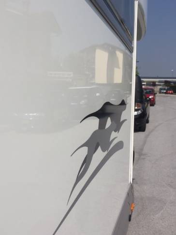

Bravo !!!!   Il mio è sempre così!
Fiancata in ombra
Fiancata al sole
Vista generale da sopra.
In tutta la sua magnificenza.....

Bravo !!!!   Il mio è sempre così!  Fiancata in ombra Fiancata al sole Vista generale da sopra. In tutta la sua magnificenza.....  Kreos 3002 - Olaf
guarda che a lucidarlo sempre poi la vernice finisce.....laugh
A parte gli scherzi, molto bello!
