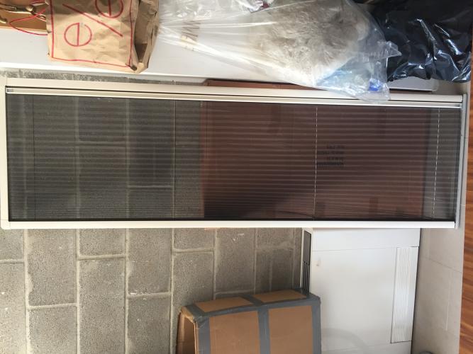

aiuto è successo anche a me, m’è andato via il filo in fondo.
Come posso fare a ripararlo?
So che è successo ad altri, come smonto la cornice è come lo riparo?
graxie

Adesso sono riuscito a smontarlo ora vado a pagina 524
P.S Ok letto, adesso ho la zanzariera nel garage di casa, il filo s’è rotto proprio dove va attaccato lato fisso, per adesso no ho idea come fare, metterò tutto su un tavolo e utilizzerò il nastro carta per bloccarlo, poi comincerò a svitare. A me s’è rotto l’ultimo cordino
grazie ancora

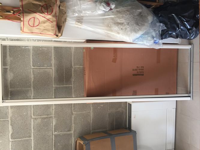

L’ho smontato e sto cercando il cordino, su cellula ho messo tutte le foto
grazie dei consigli
Modificato da Grinza il 26/06/2019 alle 13:15:56
16/02/2006 65109
Inserito il 27/06/2019 alle: 10:44:55
Lavoro finito, alla fine è più difficile spiegarlo che cambiare i cordini

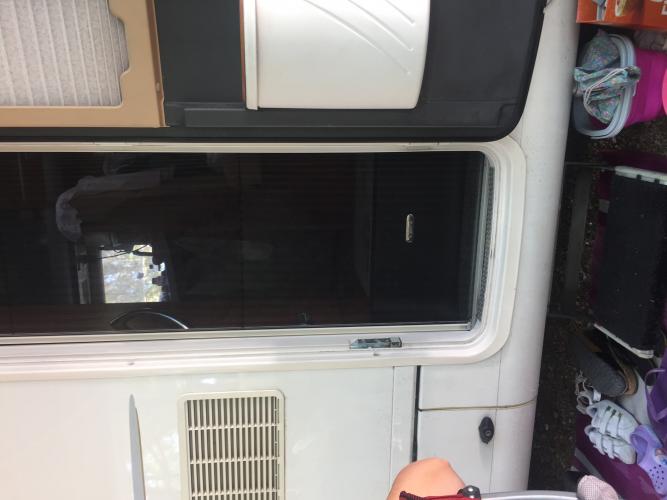

Accidenti non me ne va bene una, ho battuto con un ferro la cornice dello sportello del camper e mi é andata via la vernice, si vede l’alluminio. É sulla parte bassa proprio dove si sale.
Qualche idea?
Meglio coprirlo con una gomma (ma cosa) o riverniciare?
Se dovessi riverniciare che colore di bianco é? Dove trovo il codice (se c’é)

Inserito il 30/06/2019 alle: 21:30:43
In risposta al messaggio di Grinza del 30/06/2019 alle 17:58:23
Accidenti non me ne va bene una, ho battuto con un ferro la cornice dello sportello del camper e mi é andata via la vernice, si vede l’alluminio. É sulla parte bassa proprio dove si sale. Qualche idea? Meglio coprirlo con una gomma (ma cosa) o riverniciare? Se dovessi riverniciare che colore di bianco é? Dove trovo il codice (se c’é) grazie
facci vedere il danno (foto) esistono vernici per ritocchi anche a pennello .  come smalto per unghie

Per Grinza: il colore mi sembra più avana che bianco, dovresti cercare nei magazzini di brico i pennellini per ritocco, Certo dovresti portarti dietro un pezzo per campione...ma lo vedo complicato.
