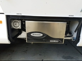

Inserito il 31/10/2020 alle: 06:56:04
In risposta al messaggio di Nash88 del 13/10/2020 alle 21:48:57
Ciao,  credo ti abbiano già risposto su tutto. posso dirti che anche il Tec 29 può avere un suo alloggiamento.  Anche sul nuovo 7012 ci è stato istallato direttamente da Laika nello sportello dedicato del doppio fondo,nella parte di destra. Ovviamente il tutto è stato chiuso ed isolato dal resto del vano doppio fondo.
Ciao Sto impazzendo con Laika, il commerciale
continuano a rispondere che questa predisposizione del Gavoncino x accogliere  il tec29 non è prevista x mio 7009 appena ordinato e che non la fanno! Com’è possibile visto che a te l’hanno fatto? Ma a te l’ha fatto direttamente alla laika o il concessionario? La due Elle magari?

Inserito il 31/10/2020 alle: 09:20:45
In risposta al messaggio di topolini1107 del 31/10/2020 alle 06:56:04
Ciao Sto impazzendo con Laika, il commerciale continuano a rispondere che questa predisposizione del Gavoncino x accogliere  il tec29 non è prevista x mio 7009 appena ordinato e che non la fanno! Com’è possibile visto che a te l’hanno fatto? Ma a te l’ha fatto direttamente alla laika o il concessionario? La due Elle magari?
stranissima questa cosa... vero che dipende anche dalle varie scelte commerciali che ogni hanno prendono.
Probabilmente dalla produzione 2021 non lo prevedono più?
Se non erro nel 2018 era addirittura possibile acquistarlo con Tec 29, nel 2019 per la produzione 2020 ( mio caso) Laika non trattava più Tec ma la predisposizione era comunque prevista.
Ora dirti se è stato fatto dagli uomini Laika o Dueelle, mi viene complicato, diciamo che è arrivato da San Casciano già così.
Perdonami... quindi loro dove prevedono l’installazione?
È da quando esiste il Kreos che lo dispongono in quella zona...

Inserito il 31/10/2020 alle: 09:33:10
In risposta al messaggio di Nash88 del 31/10/2020 alle 09:20:45
Ciao,  stranissima questa cosa... vero che dipende anche dalle varie scelte commerciali che ogni hanno prendono.  Probabilmente dalla produzione 2021 non lo prevedono più?  Se non erro nel 2018 era addirittura possibile
acquistarlo con Tec 29, nel 2019 per la produzione 2020 ( mio caso) Laika non trattava più Tec ma la predisposizione era comunque prevista.  Ora dirti se è stato fatto dagli uomini Laika o Dueelle, mi viene complicato, diciamo che è arrivato da San Casciano già così.  Perdonami... quindi loro dove prevedono l’installazione?  È da quando esiste il Kreos che lo dispongono in quella zona...
Ciao è questo il problema non ho risposte. Camperis sta mandando emails ma semplicemente gli dicono che non è previsto...
un muro di gomma..
se quando riesci come mi dicevi gentilmente mi mandi un po’ di foto dei dettagli interni del gavone attacchi coibentazione Etc e anche passaggio marmitta e location serbatoio mi saresti di grande aiuto..poi le birre diventano in automatico 2smiley

Inserito il 31/10/2020 alle: 10:19:19
In risposta al messaggio di topolini1107 del 31/10/2020 alle 09:33:10
Ciao è questo il problema non ho risposte. Camperis sta mandando emails ma semplicemente gli dicono che non è previsto... un muro di gomma.. se quando riesci come mi dicevi gentilmente mi mandi un po’ di foto dei dettagli
Nel mio (2012) era proprio scritto negli accessori, veniva messo nello sportello in basso a destra dopo la porta cellula.

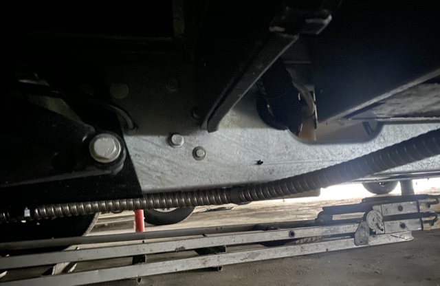

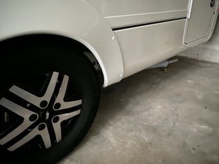

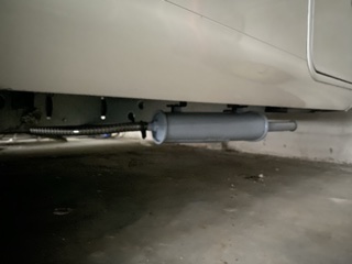

Inserito il 31/10/2020 alle: 20:26:20
In risposta al messaggio di topolini1107 del 31/10/2020 alle 11:12:30
Nel pomeriggio di oggi sono riuscito a passare dal piccolo in rimessa.
Purtroppo era già abbastanza buio e non l’ho portato fuori...
ti aggiungo qui qualcosa, non far caso alla scala che uso per lavarlo che è posta sotto al camper!
Nella penultima foto, quel rettangolo bianco chiude con l’esterno.
Il serbatoio della benzina è quasi in centro al camper, si fa davvero fatica a vederlo.
Per il resto, concordo con te, l’efoy non è paragonabile al tec, in quanto non ti eroga corrente 220V.
Noi per esempio usiamo l’asciugacapelli, ed in libera non potremmo farne a meno. In inverno in libera è fenomenale.
