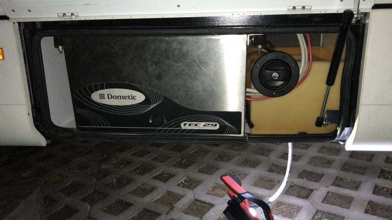

D04DCABE-A368-4A20-93E9-A002D6D97812.jpeg1C3773BB-A7B1-4532-A6D5-0E3B2B21DC58.jpegC9C72D7C-E757-4DF5-8F46-8D2DA6831781.jpegtec montato

Mi sembra un ottimo lavoro, prendo spunto x quando mi arriverà il mezzo, insieme alle indicazioni di Nash. Qualche domanda..Il serbatoio dove l’hai messo ? hai tolto tutto il fondo del gavoncino? Perché mi sembra di no in quanto vedo la guarnizione che fa il giro? Per ancorare in alto il generatore hai dovuto mettere dei rinforzi? Grazie

ciao,il serbatoio è quello accanto il  fondo è rimasto ho fatto solo i fori x lo scarico e la ventola x il fissaggio ho fatto una piastra e l'ho ancorata in alto

Ah però il Tec scalda molto in funzione, non credi che con il serbatoio attaccato sia un po’ rischioso? Come hai separato il gavone dal resto del sotto pavimento? E come rumorosità all’interno, come’è?

pensavo la stessa cosa anche io. Il mio TEC è all'esterno attaccato sotto al mezzo, vicino al serbatoio ma tutto all'aria….Per il rumore potrebbe essere che il vano chiuso rimbombi come un subwoofer..laugh

il più del calore esce da sotto tramite la ventola il rumore nn mi pare assolutamente un problema sul mezzo che avevo prima era montato più o meno montato uguale e sinceramente nn mi ha creato mai problemi.....x la divisione ho usato compensato 2 cm sigillato e gommapiuma adesiva

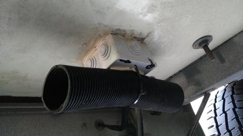

io ho avuto il SOG sui due precedenti camper con la cassetta c200 (quella verde con parti gialle) montato sullo sportello del vano e con aspirazione dal tappo della cassetta mediante tubo spiralato. Funzionava bene e nessun odore praticamente mai.
Su questo camper con la cassetta C250 (grigia con parti arancioni) mi hanno messo (sbagliando) lo stesso sog, aspirando con il tubo spiralato ma con ventola montata sotto il pianale. Funzionava male e spesso si sentivano odori nel bagno. Forse per l'eccessiva lunghezza del tubo. Ho provato a fare l'installazione corretta con la ventolina sotto la cassetta, ma pur mettendone una leggermente più potente l'efficienza era scarsa.
Alla fine ho preso una ventola da PC, l'ho montata dentro una scatola di derivazione da elettricista (con il fondo forato) e fissata sono il pianale in corrispondenza del tubo di uscita e ... funziona veramente. Fai questa prova. Accendi una sigaretta e con saracinesca aperta e aspiratore acceso avvicinati alla tazza espirando il fumo senza necessariamente soffiarlo verso la tazza ma abbastanza vicino. Se il fumo viene risucchiato allora non sentirai alcun odore,

Ciao, io ho avuto il SOG sui due precedenti camper con la cassetta c200 (quella verde con parti gialle) montato sullo sportello del vano e con aspirazione dal tappo della cassetta mediante tubo spiralato. Funzionava bene
e nessun odore praticamente mai. Su questo camper con la cassetta C250 (grigia con parti arancioni) mi hanno messo (sbagliando) lo stesso sog, aspirando con il tubo spiralato ma con ventola montata sotto il pianale. Funzionava male e spesso si sentivano odori nel bagno. Forse per l'eccessiva lunghezza del tubo. Ho provato a fare l'installazione corretta con la ventolina sotto la cassetta, ma pur mettendone una leggermente più potente l'efficienza era scarsa.  Alla fine ho preso una ventola da PC, l'ho montata dentro una scatola di derivazione da elettricista (con il fondo forato) e fissata sono il pianale in corrispondenza del tubo di uscita e ... funziona veramente. Fai questa prova. Accendi una sigaretta e con saracinesca aperta e aspiratore acceso avvicinati alla tazza espirando il fumo senza necessariamente soffiarlo verso la tazza ma abbastanza vicino. Se il fumo viene risucchiato allora non sentirai alcun odore,
Sono sincero: con le ventoli e da pc avevo provato già nel precedente ma con scarsi risultati che mi hanno portato infatti dopo all’acquisto del SOG.
Proverò a verificarne la fattibilità su questo nuovo mezzo (non so infatti sotto al wc se il buco porta veramente fuori o se è solo fittizio.

Ciao questo è quello che ho fatto sul mio Kreos 3009 funziona a meraviglia, avevo aperto io una discussione in merito mi sembra a marzo sempre sui marchi.
Nella scatolina ci sono 3 cm di tubo la ventola da 60mm e altri 10 cm di tubo che arrivano al filtro image(2152).png

Più o meno è quello che ho fatto io ma al posto del tubo nero ho messo una griglia con le alette orientate verso il retro.

la ventola dei sog sullo sportello è più grande ed efficiente di quella che mettono nel vano sotto la cassetta delle c 250. Nel mio laika (kreos 3009s) il tubo sotto la casetta è passante.
