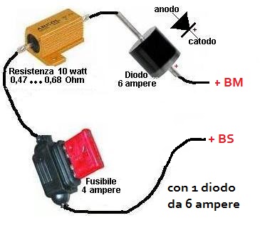

Non so come sono collegate le due BS ma fino a quando non raggiungono 13,4 volt circa non commuterà mai sulla BM e questa non verrà caricata.
L’unica soluzione fattibile, a meno di non mettere un caricabatterie direttamente sulla BM, é il famoso diodo/resistenza, che permette di caricare quasi contemporaneamente le tre batterie (in pratica quando la differenza tra le BS e la BM é di 0,7 volt)

Ho dato un'occhiata alle caratteristiche della centralina e del caricabatterie, effettivamente dovrebbe ricaricare la BM ma, resta da capire in che modo sono collegate le 2 batterie servizi, poiché potrebbe essere lì il problema e, per risolvere, potrebbe essere utile installare un parallelatore di carica direttamente sulle batterie... ovvero, se presente un dispositivo di gestione delle 2 batterie servizi tipo i-manager nds basta collegare un filo idoneo tra la specifica uscita e la batteria motore.
In pratica, se a valle del caricabatterie vi è un dispositivo di gestione, questo può falsare i parametri di ricarica e conseguentemente il caricabatterie e la centralina non rileveranno mai l'avvenuta ricarica delle BS e non commutano energia sulla bm...
