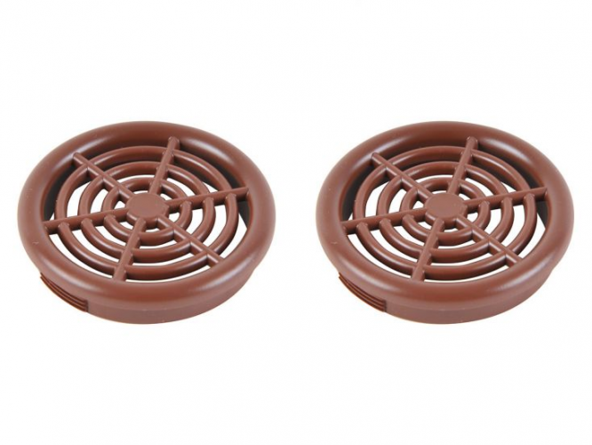

Avevo fatto uno scatolotto dietro la sonda della Truma  collegato
con un tubo da 32 ad un foro praticato nella paretina verso  la
parte anteriore , chiusa poi da una griglietta marrone.
L'aria quindi , della cellula, poteva passare e mantenere una
più corretta temperatura di comando.

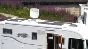

Chiedo una cortesia a chi ha il Kreos 7012, degli ultimi anni, da 7,96 mt.
Sul tetto c'è spazio sufficiente per l'installazione di due pannelli fotovoltaici da 1480 x 670 mm?? Li ho trovati ad un buon prezzo ma non ho ancora il camper per poter verificare se ci stanno, sono dei 165 watt policristallini. Sul tetto non c'è installato nulla e nulla ho intenzione di mettere oltre ai pannelli... Grazie mille in anticipo

Ciao Tg Farina sul tetto io ho fatto montare dal conce due pannelli policristallini NDS da 120 w, l’antenna satellitare direttamente da Laika ed ho lasciato lo spazio per il condizionatore che faremo montare questa primavera dal conce.  I pannelli sono stati montati in coda e posizionati a L.
I pannelli sono stati abbinati a due batterie AGM da 100 amp con impianto fatto da Laika.

Chiedo una cortesia a chi ha il Kreos 7012, degli ultimi anni, da 7,96 mt. Sul tetto c'è spazio sufficiente per l'installazione di due pannelli fotovoltaici da 1480 x 670 mm?? Li ho trovati ad un buon prezzo ma non ho
Il mio è un 7009 ma poco cambia sul tetto.
Come vedi non avrai problemi ad installare i due pannelli wink

4C3935CB-CF41-4E6D-87AA-A56FC167187A.jpegNoi abbiamo avuto qualche problema con l’antenna, poiché Laika sosteneva non fosse adatta quella da 85.
Da noi il pannello è trasversale sul posteriore, ammetto però di non aver più alcuno spazio.
Da qui qualcosa si intravede

Il tetto del mio 8010 e pieno di FV
quasi 500Wp con flessibile inox Diamante
distanziato di 15 mm.con supporti ad U
che alimentano due litio Luminor
