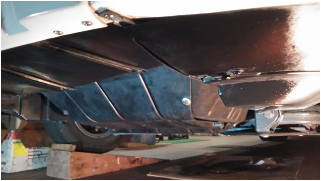

Inserito il 19/02/2021 alle: 09:39:28
Come detto sopra dopo "lucidata" della parte inferiore 8010
ecco come si presenta
con collegamento in fibra fra bordo parte frontale e riparo motore
con chiusure laterali complete fino al passaruota (prese originali Iveco)
