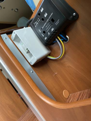

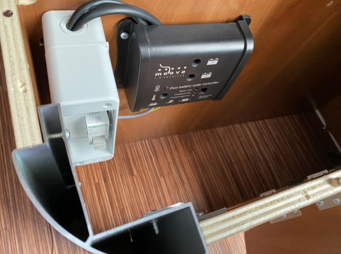

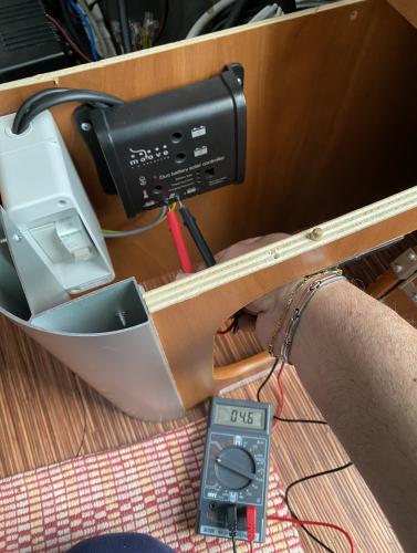

Sezionata oggi la linea che scende dal pannello.
Utilizzato un sezionatore da 20A (preso anche in considerazione della prossima installazione del 2° pannello e del cambio di regolatore della Victron già ordinato ma non ancora arrivato) e posto accanto al regolatore esistente.
Necessità dettata dal fatto di non voler tenere in rimessaggio la BS (LiFePO4) continuamente al 100%
