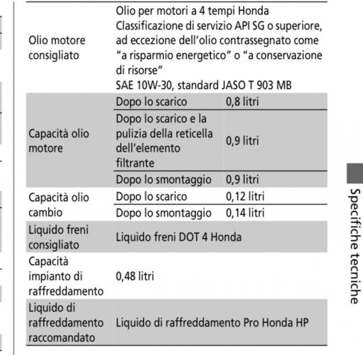

Buonasera a tutti vorrei chiedere ai possessori di scooter sh honda che olio usano nella trasmissione posteriore ci sono pareri discordi alcuni dicono 10/30 altri 75/90 per cambio io sarei intenzionato al 10/30 per ingranaggi ma non vorrei fare casino...che si  danneggi qualcosa proprio quando sono in ferie.. non si capisce niente...e come olio motore? Cosa usate?  Ringrazio fin ora chi mi rispondera grazie e a presto.

Scusa posso approfitt visto che hai sh, come olio motore e cambio cosa ci metti? In giro ci sono pareri discordi poi ho notato delle minuscole crepe ruota posteriore li del mozzo nel bordo in alluminio dove ci va olio cambio, anche il tuo? O sono mosca bianca grazie delle risposte e a presto.

Di che anno è lo scooter?
Guardate il libretto uso e manutenzione, si scarica in rete…
Honda SH 2013 e 2020, non è cambiato nulla
La sostituzione olio al cambio ogni due anni, leggete anche la nota 4

Ciao Grinza e grazie per la risposta , ho letto il libretto ma specifica come olio motore va io chiedevo olio del cambio/ riduttore posteriore quello sulla ruota posteriore dimenticavo sh 150 del 2017

Potrei sbagliarmi ma ho visto mettere lo stesso olio…

Ciao si Grinza va lo stesso olio o almeno questo prescrive honda... booh per me olio motore e olio per ingranaggi sono differenti... attendo info da chi ne sa piu di me grazie mille per info e risposte ciao
