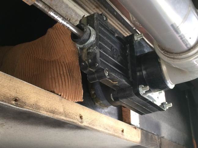

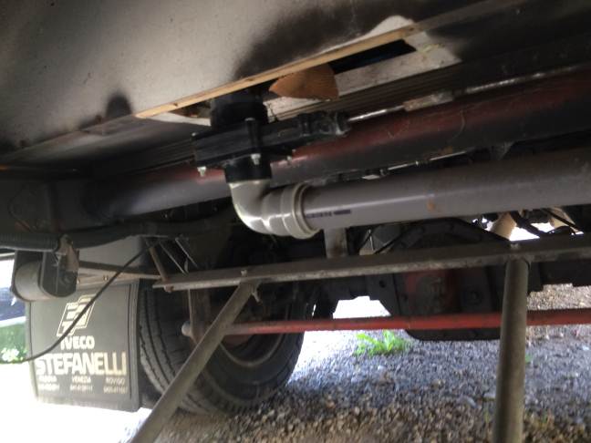

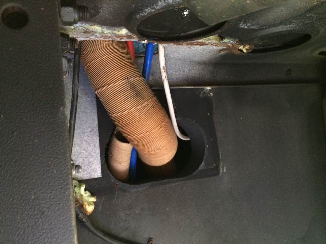

Uscita grigie con canalizzazione truma
scusate ma riesco a caricare solo queste 3 immagini di quando ho provato ad estrarre il serbatoio Acque chiare
che è fattibile solo togliendo la traversa laterale .
il tubo truma per le grigie si sdoppia , io lo porterei più piccolo alle grigie per migliorare il bagno , ho prolungando quello è portandolo diretto in bagno

scusate ma riesco a caricare solo queste 3 immagini di quando ho provato ad estrarre il serbatoio Acque chiare che è fattibile solo togliendo la traversa laterale . il tubo truma per le grigie si sdoppia , io lo porterei più piccolo alle grigie per migliorare il bagno , ho prolungando quello è portandolo diretto in bagno ciao   Verga
In effetti c'è tanto calore sprecato
Io ho montato una serrandina su quel tubo delle grigie
Potendo così chiudere totalmente quando non è molto freddo
ed parzializzarlo o apertura totale al bisogno-
