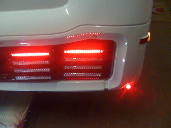

Se intendi queste posteriori lunghe
Tutte originali Laika
Occorre chiederle a loro.
Solo quelle tonde sotto ,inserite nel cararifrangente
le ho trovate dagli autoricambi.wink

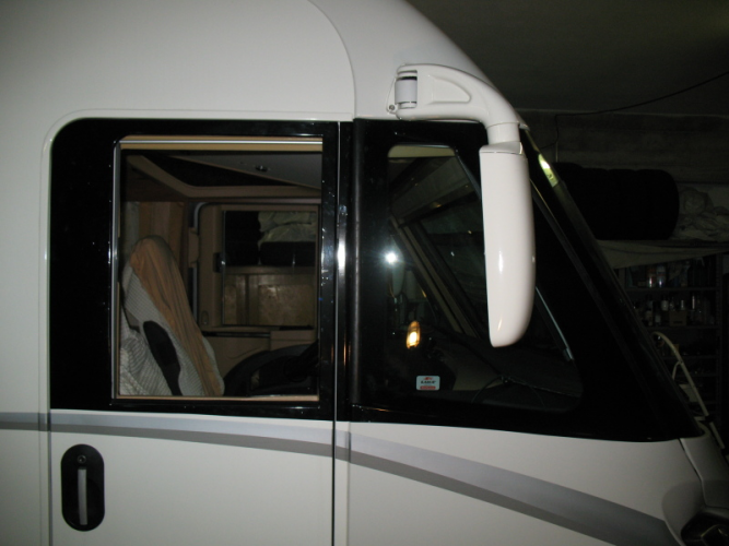

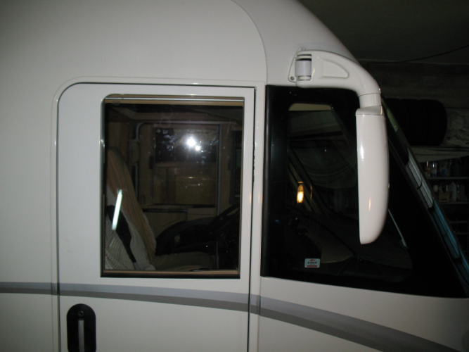

Ma come mai nessuno ha copiato questo inserito anni fa  ?  (9/2013 )
Ecco la modifica "estetica " Ho riportato anche sul mod. con porte la parte nera dei vetri del mezzo che non ha la porta destra :
Prima -normale-come consegnato
Dopo la cura di Wrapping leggero
Sempre rimovibile Cosa ve ne sembra ? Franco

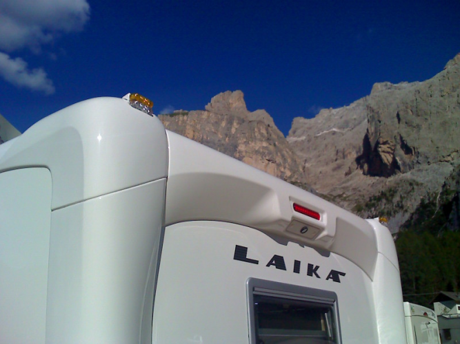

E queste sono le doppie frecce portate anche in alto  sempre del 2013
Quando si è in colonna possono essere "utili" a farsi vedere !
Indicatori direzione GIALLI in alto

Ma hai messo 6 fanali led per ogni lato ?
mamodj
mamodj
28/09/2012 829
Inserito il 02/01/2018 alle: 19:14:55
In risposta al messaggio di niko2008 del 28/12/2017 alle 15:42:25
Fresco fresco di Kreos 3002. Auguri di buone feste Nicola
Massimo di forli Kreos 7010
24/01/2008 10376
Inserito il 02/01/2018 alle: 20:59:32
In risposta al messaggio di mamodj del 02/01/2018 alle 19:12:36
Non gai contato bene
sono 8 per lato più quello tondo in basso = 9
totale 18 in basso
+ 2 led su targa sostituiti a quelli ad incandescenza
e i 5 totali in alto .

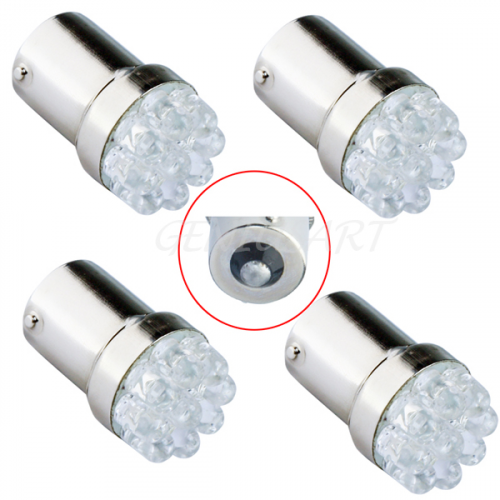

Nessuna modifica solo sostituite con queste
Anche perchè quelle a filamento si erano ossidate per infiltrazione acqua dalla parte superiore
Poi sostituite anche quelle delle porte cabina con queste a led
Ora i nuovi le hanno di serie
Il tutto si trova dagli autoricambi o anche da alcuni bricoimmagine(110).png
