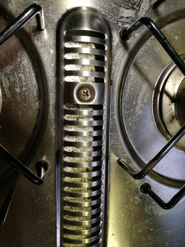

Ciao ragazzi... abbiamo il kreos 3008 mod 2018. La cucina ha il piano cottura con 4 fuochi. 2 posteriori e 2 anteriori... tra questi 2 c'è una specie di presa d'aria ... abbombata verso l'alto... che proprio non mi spiego a cosa serva se non a raccogliere eventuali schizzi o pezzetti di cucinato che andando a finire dentro non so nemmeno come fare a pulire o rimuovere. Ho guardato ma ad occhio è solidale al piano cottura e per pulire sotto secondo me tocca smontare mezza cucina ... avete idee in merito? Grazie.
C'è un thread dove avevamo affrontato questo problema:
Ti faccio un copia/incolla del mio intervento di allora:
Quote: ... Sul piano di cottura è presente una (maledetta) griglia nella quale inevitabilmente cadono molliche e sporcizia e che è praticamente impossibile da pulire (vedi foto).
Ho lo stesso piano di cottura con le stramaledette feritoie.
Mia moglie vorrebbe conoscere il fenomeno che ha progettato un piano cottura dove macchie di sugo, olio, briciole possono cadere senza che ci sia la possibilità di ripulire a dovere. Col calore poi questa roba si carbonizza con evidenti effetti nefasti su qualsiasi tentativo di pulizia.
Abbiamo provato a svitare le due viti di fermo per vedere cosa succedeva, con il risultato che una parte del fornello stava cadendo all'interno. Prima che si staccasse completamente, sono riuscito ad arpionare la parte con un pezzo di fil di ferro e far allineare la filettatura con il foro sul piano d'acciaio e sono riuscito a riavvitare le maledette viti. Ce la siamo vista brutta perché eravamo in vacanza e c'era il rischio che il fornello diventasse inutilizzabile.
Adesso sto studiando un tettuccio in alluminio per coprire la feriotoia senza tapparla (dovrebbe servire per la circolazione dell'aria nel sottostante forno, quindi non si può tappare), così macchie, sugo e briciole non potranno insinuarsi dentro.
In tutti i casi, per accedere alla zona da pulire bisogna smontare tutto il piano, se proprio volete farlo, fatelo a rimessaggio e non in vacanza...
Per Gasoline: NON basta un giravitino, NON è un coperchietto scollegato dal resto, bisogna smontare tutto il piano cottura e poi smontare i quattro fuochi, e dopo aver pulito rimontare tutto. Dopo averlo fatto ci monterò il tettuccio così non dovrò più smontarlo.

Io pulisco con aria compressa

Stai parlando della griglia del piano cottura?
Perché così facendo i detriti difficilmente usciranno dalle feritoie della griglia, ma verranno spinti ancora più sotto, così quando accendi il forno il puzzo di bruciato non te lo toglie nessuno.
L'unica è davvero smontare tutto, pulire, montare un tettuccio (meglio se amovibile). Con due strisce di biadesivo, o qualche punto di sigillante alte temperature. Oppure tettuccio permanente, ma con due piccoli rialzi alle due estremità per impedire che liquidi si intrufolino sotto il tettuccio lungo il piano cottura (presente il latte versato?) Mi hai fatto venire in mente uno spunto per la versione 2.0 del tettuccio...

A volte penso che chi progetta ste cose non abbia nessun concetto camperistico ... bah...garzie ...

Concordo che quella griglia sia un problema
Ma è lo scarico fumi caldi ,durante l'uso del forno angry
In effetti vedo che non è più montato !

anche io ho quella griglia (come tanti altri) e adesso mi è tutto chiaro...molte volte mi sono chiesto che utilizzo avesse...per fortuna che no ho mai svitato quelle viti!!laugh
Fortunatamente non mi e' mai caduto niente di liquido internamente, pulirla sarebbe mostruoso...

Concordo che quella griglia sia un problema Ma è lo scarico fumi caldi ,durante l'uso del forno In effetti vedo che non è più montato !
Ed aggiungo a quanto detto da Franco che se si usa il forno, la copertura in cristallo del piano cottura deve essere aperta!!
Questo particolare sfugge a molti ma è importante!

nn lo sapevo...ma deve restare aperto pure un po' lo sportello anteriore vero?perche' diversamente mi si spegne...

Lo sportello anteriore intendi del forno?
Se intendi del forno ci deve essere un problema, il forno deve lavorare a sportello chiuso.

quello anteriore no altrimenti butti fuori del gran calore....strano che ti si spenga, non dovrebbe succedere

Ed aggiungo a quanto detto da Franco che se si usa il forno, la copertura in cristallo del piano cottura deve essere aperta!! Questo particolare sfugge a molti ma è importante! Ciao
Come giustamente dice  Massimo
Coperchio cristallo aperto
Ma anche :
Ventola cappa aspirazione in funzione
per espellere i gas incombusti
e per non sporcare il "cielo" in tessuto
se il vapore-grasso dovesse uscire dalla botola centrale.

Come giustamente dice  Massimo Coperchio cristallo aperto Ma anche : Ventola cappa aspirazione in funzione per espellere i gas incombusti e per non sporcare il cielo in tessuto se il vapore-grasso dovesse uscire dalla botola centrale.
La ventola in funzione lo davo per scontato, spero che tutti la facciano andare quando si cucinasmiley
