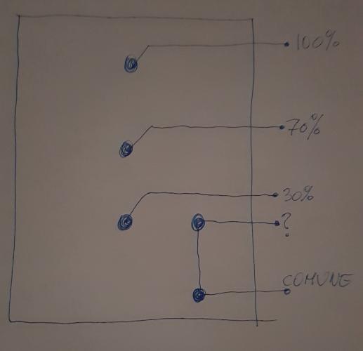

Salve a tutti. L'indicatore del livello delle grigie del mio Kreos 3008 è impazzito e mi indicava ballando tra 30% e 70% il livello di riempimento anche se era completamente vuoto. Ho rimosso la parte di protezione e mi sono trovato davanti praticamente tutti i fili che vedete in foto e la posizione delle viti che entrano nel serbatoio. A volte rimangono dei capelli (ste mogli ! ahaahah) impigliati sulle viti...e di fatto smontando e rimontando le viti il problema si e' risolto. Ma... non capisco lo schema. Come vedete il comune in basso si collega anche alla vite a dx del 30%... per poi tornare di fatto indietro tramite un altro filo. Infatti a fianco c'e' una vite per l'indicazione del 30% (un'altra). Ma secondo voi quella vite a destra dell'indicatore del 30% a che diamine serve se poi di fatto è sempre collegata al comune tramite quel filo tra le due? Bohhhhhhhh non riesco a capire e quando non capisco ... rosico ! :)
Presumo che la prima vite in basso sia isolata (cioè non in contatto elettrico con l'acqua).
Con questa premessa quadra tutto...
Sotto il 30% non c'è contatto (realizzato dall'acqua fra le 2 viti) e non c'è accesa nessuna spia.
Fra 30 e 69% si accende la spia 30%
Fra 70 e 99% si accende la spia 70%
fra 100% e sopra (tubo di carico) si accende la spia 100%
Se la vite in basso a dx non fosse isolata elettricamente, marcherebbe 30% in tutto l'intervallo fra 0 e 69%

Ciao !! Grazie per il ragionamento che di fatto fila se lo fosse. Ma la prima vite in basso entra nel serbatoio come le altre. D'altronde non avrebbe senso metterla se fosse isolata. Cioè che la metto a fare? Continua a non avere senso... eppure lo ha di sicuro !! :)

In risposta al messaggio di Country-Explorer del 31/08/2018 alle 13:42:03
Se ci pensi un attimo, quando l'acqua raggiunge entrambe le viti (?) e (30) si chiude il circuito e viene segnalato 30. Quando scende sotto soglia il circuito si apre e che sia 1cm sotto (?) o al fondo sempre riserva segnala. Il contatto elettrico lo puoi collegare sia alla vite di fondo che alla (?) indistintamente; presumo che abbiano fatto così per avere una maggiore superficie esposta, essendo il "comune" o rifermento come vogliamo chiamarlo.
