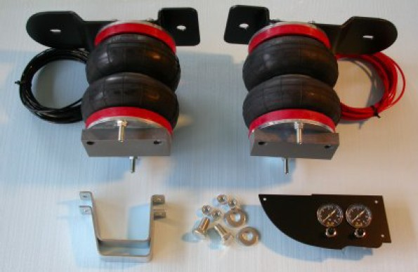

immagine(3921).pngI soffietti sono sempre una soluzione
In viaggio con bassa pressione a 0,9- 1 bar aiutano se scarichi
con carico fino a 1,5- 2 bar.
Sui tornanti dello Stelvio li gonfi a 3-4 bar
In sosta aiutano a livellare senza cunei
Per maggiore morbidezza si possono collegare alcuni serbatoi di espansione
da 1,5 2 lt. uno per ogni soffietto e questi non fanno sentire i contraccolpi dei giunti
autostradali in quanto assorbono l'aumento di pressione che altrimenti comprime
troppo i soffietti raggiungendo 6-8 bar.

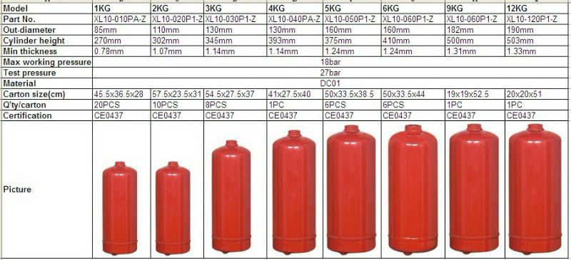

Ne ho ben 4 da 2 lt montati sul mio 2 avanti e 2 dietro.
si possono ricavare da vecchi estintori chiesti a chi li ricarica.

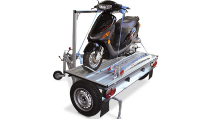

Buongiorno chiedo ai possessori di Kreos 7009 che hanno il portamoto alcuni consigli...il mio Kreos arriverà a maggio e debbo vedere cosa montare..sul camper precedente avevo un portamoto goldsmith che ho smontato ma sono indeciso se rimontarlo perché vorrei vedere se ci sono alternative migliori, perché vorrei qualcosa da lasciare montato e meno invasivo, che abbia una portata maggiore degli attuali 150kg (visto che il mio Kreos avrà 45q quindi no problem sui pesi) e in più maggiore facilità di carico e scarico moto. Ho visto questo portamoto pubblicizzato su una rivista camper della Lima trade
https://www.limatrade.it/specif...
qualcuno lo conosce? Ha portata 250 kg ( e visto che la mia moto è 200 kg va benone) e sembra decisamente meno ingombrante e in più di facile carico e scarico. Qualcuno ha informazioni in merito? Grazie millle
Fafofer
24/01/2008 10363
Inserito il 06/04/2021 alle: 11:22:27
In risposta al messaggio di Fafofer del 06/04/2021 alle 11:16:12
indeciso se rimontarlo perché vorrei vedere se ci sono alternative migliori, perché vorrei qualcosa da lasciare montato e meno invasivo, che abbia una portata maggiore degli attuali 150kg (visto che il mio Kreos avrà 45q quindi no problem sui pesi) e in più maggiore facilità di carico e scarico moto. Ho visto questo portamoto pubblicizzato su una rivista camper della Lima trade  qualcuno lo conosce? Ha portata 250 kg ( e visto che la mia moto è 200 kg va benone) e sembra decisamente meno ingombrante e in più di facile carico e scarico. Qualcuno ha informazioni in merito? Grazie millle
Non penso che la parete posteriore del Kreos
abbia la stessa robustezza del mezzo in foito
Con 250Kg a sbalzo alla prima buca trovi tutto
a terra .
Meglio un rimorchietto trasversale.
Vai alla Alko e chiedi specifiche.
Fafofer
Fafofer
26/10/2020 180
Inserito il 06/04/2021 alle: 11:30:34
In risposta al messaggio di franco49tn del 06/04/2021 alle 11:22:27
Non penso che la parete posteriore del Kreos abbia la stessa robustezza del mezzo in foito Con 250Kg a sbalzo alla prima buca trovi tutto a terra . Meglio un rimorchietto trasversale. Vai alla Alko e chiedi specifiche.
È il dubbio che ho appunto la portata della struttura...ma vorrei evitare il rimorchietto per evitarmi i limiti di velocità conseguenti...lo so o è zuppa o pan bagnato...speravo qualcuno avesse risolto in qualche modo ..specialmente sulla portata del portamoto
